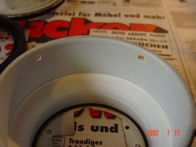

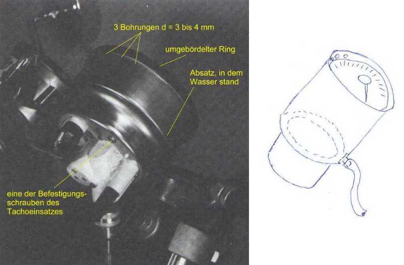

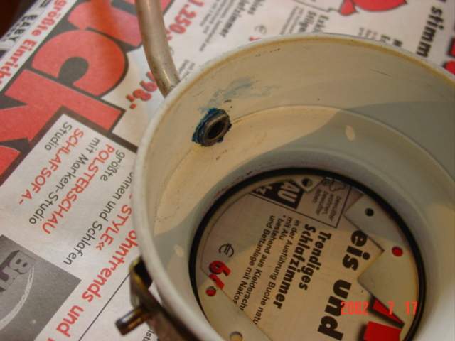

ich habe bei meiner R65 wegen dieses Problems eine Belüftung eingebaut. Zwei Zuluftöffnungen oben und eine Absaugöffnung unten, da wo immer das Wasser stand. Schlauch dran und in das Ansaugrohr gelegt, so wird der Tacoh gut druchlüftet. Allerdings sollte man auf die Zuluftöffnungen Filterpapier kleben, sonst hat man nach eineiger Zeit Schmutzfahnen auf der Tachoscheibe. Ist allerdings eine ziemliche Frickelei, da muss der Leidensdruck schon groß sein, um das zu machen
Bei meiner R850R habe ich das Problem nicht, obwohl sie im Sommer im Freien steht.
