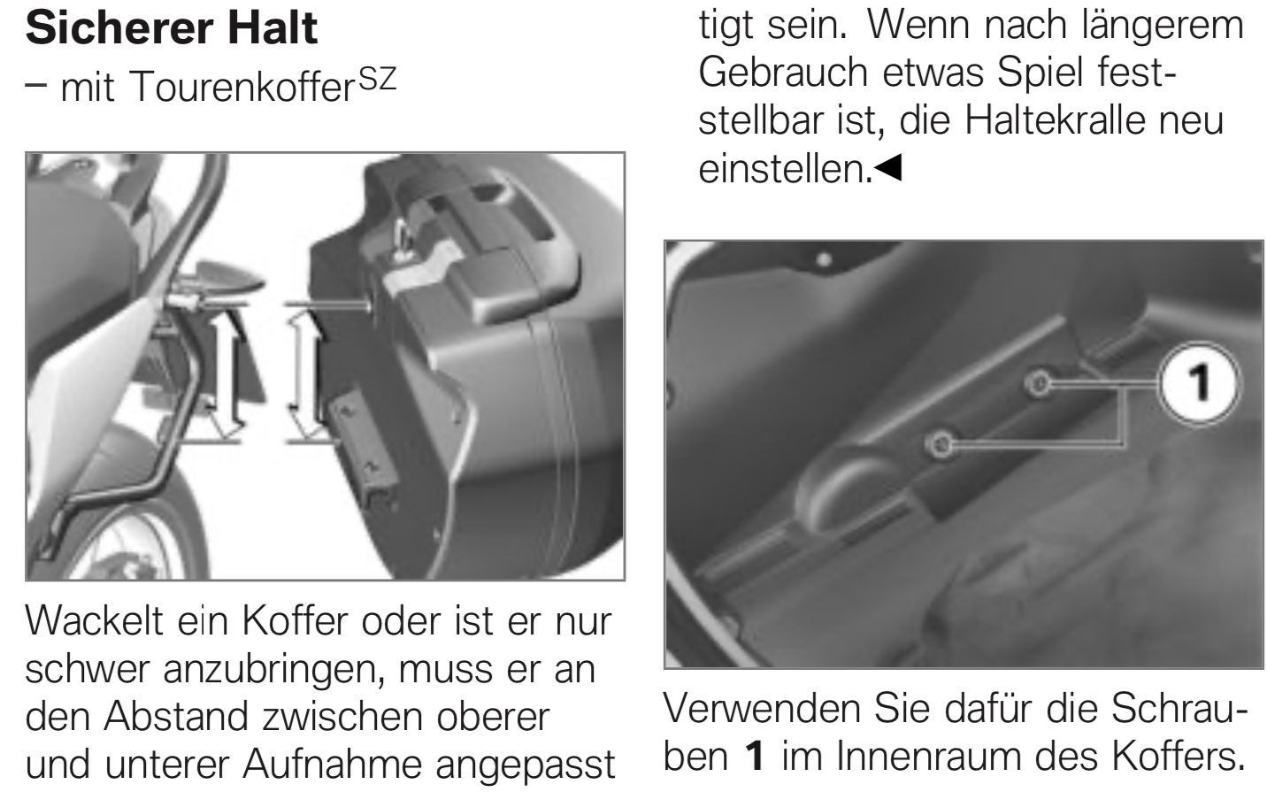

Miss doch mal den Abstand vom oberen Metall-Pilz zum Kofferbügel, der Abstand muss gleich sein, zu dem Abstand von Kofferöffnung oben zur Auflage am Koffer.
Die Auflage in der Mitte des Koffers ist einstellbar, damit justiert man ja auch wie fest der Koffer an der Halterung sitzt.

Bestens, der Koffer passt! Der obere Teil des Koffers, dort wo die Aunahme für den Pilz ist war durch den Wechsel der Schlüsselcodierung herausgedrückt worden (ca 5 mm) Dadurch hatte sich der Winkel der Aufnahme so geändert, dass Koffer nicht mehr auf den Pilz geschoben werden konnte.
im inneren des Koffers gibt es 2 Schrauben mit denen die Schließeinheit besfestigt ist. Diese habe ich gelöst, alles neun eingesetzt und wieder festgeschraubt. nun passt es.
Vielen Dank für die Hilfe...

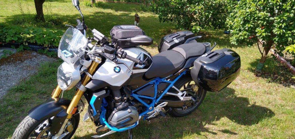

#39 Beitrag von Vmax »
Ich habe mir nun auch die original BMW Koffer gekauft. Die machen einen wertigen Eindruck, passen perfekt zum Moped.
Für die Lackierung habe ich mir jetzt noch eine spezielle (UV beständig) Schutzfolie gekauft, welche speziell für Autos / Motorräder im Handel erhältlich ist.
Auf Soziafahrten gehen gut mit den Koffern.

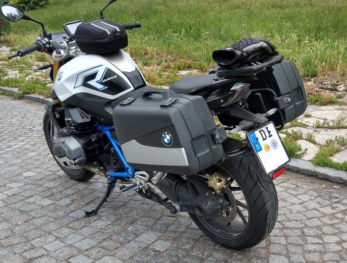

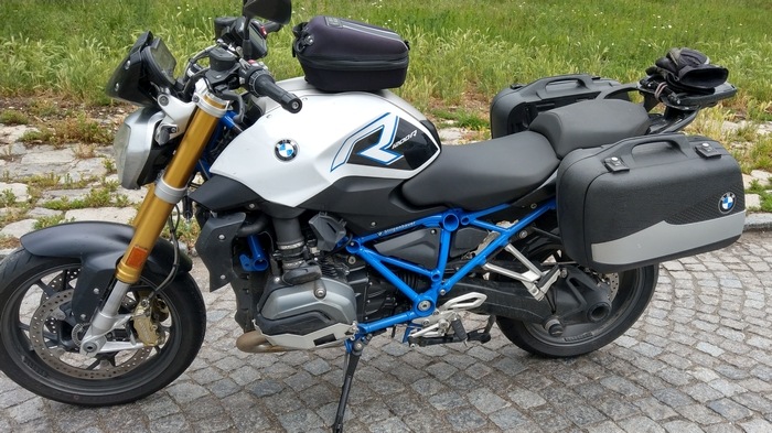

#40 Beitrag von Bagger »

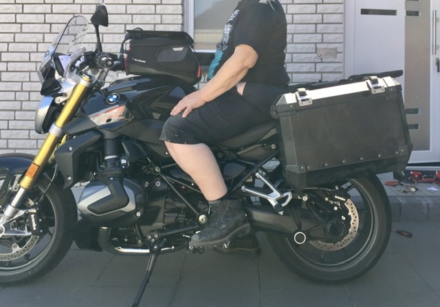

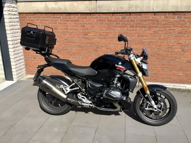

Hey Folks
2 Bilder im Anhang zeigen:
jeweils mit SW-Motech Kofferträger ,
einmal Sozia tauglich, einmal nur Solo tauglich
VG

Der arme Heckträger. Aber mal ehrlich, die Seekisten an der Seite brauchst du doch eigentlich nur, wenn die Holde mit dabei wäre, nur dann passt sie nicht mehr mit drauf :)
Bagger
Beiträge: 7
Registriert: 30. November 2019, 08:38
Skype: Nö
Mopped(s): KTM 990 Adventure, Buell XB 12
Wohnort: Fürstentum Lippe
Re: BMW-Seitenkoffer
#42 Beitrag von Bagger »
RICHTIG daher hatte ich ja auch geschrieben das eine Version NICHT Sozius tauglich ist
Aber es gibt ja noch eine Möglichkeit- topcase - auch zu hoch für Sozius

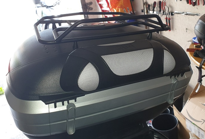

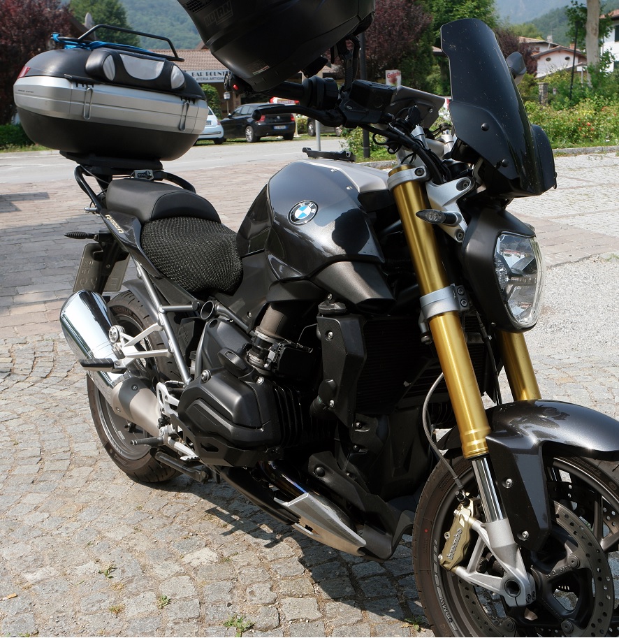

Topcase hat schon ein paar Vorteile im Vergleich zu den fiesen Seitenmonstern :D. Im Stau kommt man damit noch gut durchgeschlängelt und Aeordynamischer ists obendrein. Mir gefällts hinten drauf immer besser als wenn die Kisten seitlich hängen, aber ich fahre ja auch noch Roller :D
Mit dem Case habe ich zudem noch eine 2. Bremsleuchte ;). Meine Holde sitzt auch noch ganz ok drauf, nach dem leichten Abpolstern des Polsters ...
(355.71 KiB) Noch nie heruntergeladen
