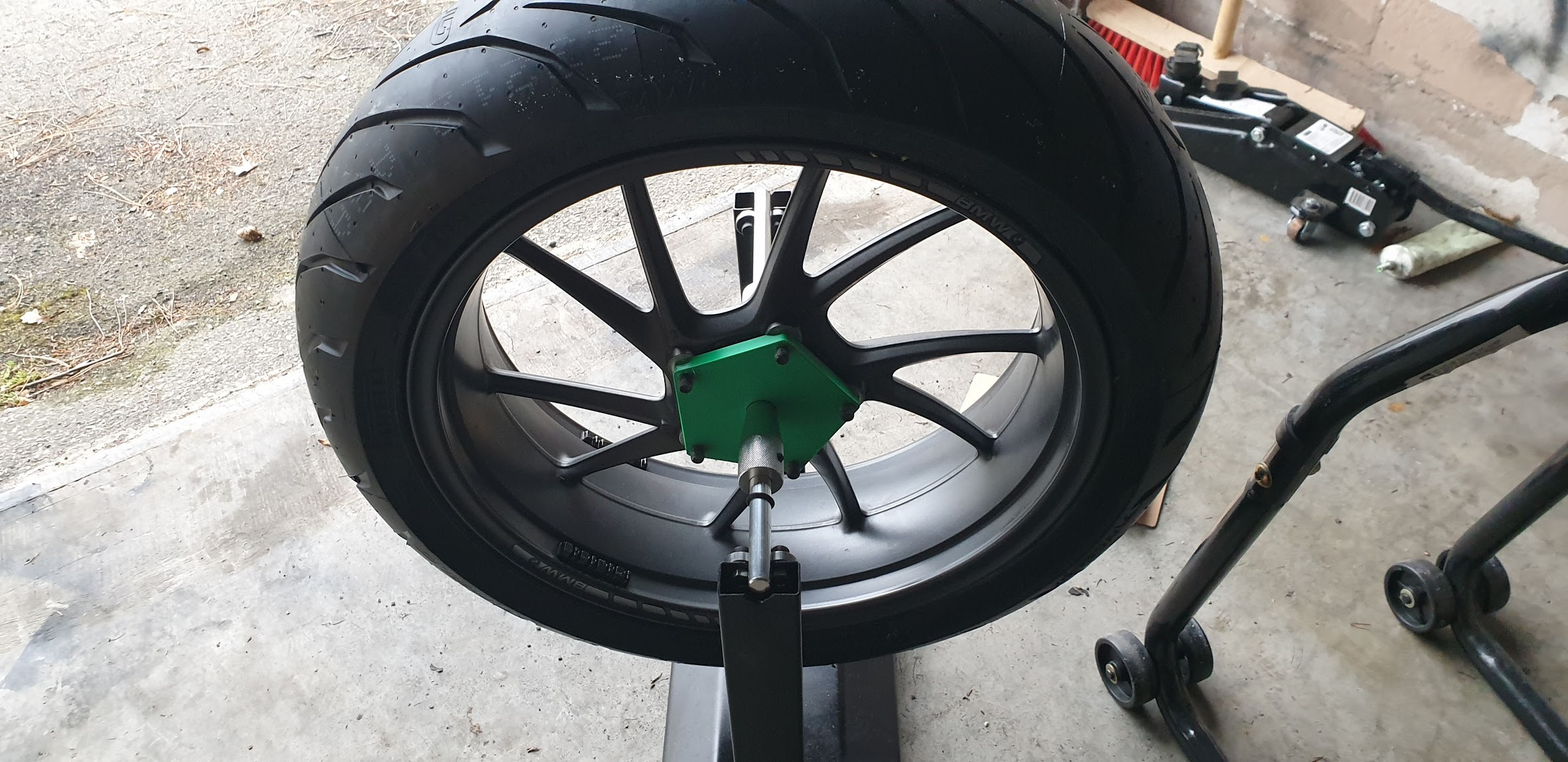

Namd,
mal an die Technikfreaks hier. Ich habe neue Reifen aufziehen und wuchten lassen. Jetzt habe ich mir so ein manuelles Wuchtgerät gekauft und wollte mal die Wuchterei der Profis überprüfen. Jetzt ist es aber so, das mein Wuchtgerät Vorder und Hinterreifen so ziemlich gleich stehen lässt. Die Gewichte liegen ca. 20C von der Mitte unten versetzt. Müsste das Rad nicht irgendwo stehen bleiben und sich am ende weder nach oben oder unten bewegen?

Die Frage ist mechanisch Oder ist mit Maschine gewuchtet worden ?

Dann dreh mal die Achse in der Felge um 180° und schau was passiert ...

Wenn das Rad richtig ausgewuchtet ist, dann bleibt es in jeder Stellung stehen, wenn sich eine Stelle nach unten dreht ist die zu schwer oder die obere Seite zu leicht. Das richtige Zusatzgewicht zu finden ist reine Übungssache.

Gewuchtet wurde mit Maschine. Leider kann ich jetzt nicht mehr die Achse drehen
. Sind ja wieder eingebaut ...
Ich bin jetzt eben am Zweifeln ob die Maschine da gut arbeitet?

Hört da einer das Wuchtgras wachsen?
Wo ist dein Problem?
Merkst du denn eine Unwucht? 90 % der vom Werk ausgelieferten BMW Motor Räder sind hinten ohne Gewicht, also auch nicht auf 10 Gramm ausgewuchtet und es macht null aus.
Das Rad muss in jeder Stellung irgendo aber nie immer an der gleichen Stelle stehen bleiben, darum drehe ich immer an, und mache oben einen Kreidestrich
und das ein paar Mal dann kommt oben das Gewicht rein und wieder da Gleiche. wie Michalel es beschreibt.
Wieder gedreht und wieder Strich und dann rückwärts gedreht. Dann kommt da Gewicht genau in die Mitte zwischen die 2 Striche.
Endkontrolle ist wieder, dass das Rad an verschiedenen Stelle stehenbleibt. Das Losbrechmoment der Lager ist schuld, sonst ginge es noch genauer.

So isses ja nun nicht. Ich kauf doch kein solches Gerät nur um die Werkstatt zu "inspizieren"teileklaus hat geschrieben: 16. Februar 2020, 22:04 Mir stößt halt auf, dass einer das machen lässt, und dann selbst kontrolliert ob es noch stimmt.
Eigentlich habe ich mir das für meinen Roller zugelegt, bei dem ich mittlerweile auch die Reifen selbst aufziehe. Wenn so ein Gerät dann aber schonmal da ist dann kann man es auch nutzen um zu sehen wie der Meister wuchtet. Mein Ansinnen gilt ja nicht irgendjemand zu verunglimpfen sondern für mich ist es überraschend das Vorder und Hinterreifen sich mit meinem Gerät auf die gezeigte Stelle einpendeln. Das elektronische Wuchtgerät was hier benutzt wurde ist doch wohl besser als meine 27€ Wuchthilfe
Ich vermute ich muss das kleine Wuchtgerät nochmal auspegeln mit Wasserwaage. Da kann man die Füsse einzeln justieren. Eine Anleitung war halt nicht dabei ...

Wenn die Räder sich immer an der selben Stelle einpendeln ist da die schwerste Stelle. Das ist Fakt.

Ich vermute mal, daß das Ergebnis nicht wesentlich besser wird wenn du die Wuchtwaage genau ins Wasser stellst. Vielmehr habe ich meine Zweifel ob das Wuchtgerät für den Preis selbst so präzise hergestellt bzw. gewuchtet ist und dass selbst geringster Achsversatz z.B. durch eine unrunde oder krumme Achse ausgeschlossen ist. Eine ebenso große Rolle spielt dabei auch die Qualität der Stützlager. Im übrigen kann das Ergebnis auf der besten Wuchtmaschine für'n Ar.... sein wenn schlampig gearbeitet und aufgespannt wird. Deshalb schrieb ich bereits: Immer Achse zur Kontrolle um 180° drehen und Prüfung wiederholen.

genau, die Achse ins Wasser stellen bring wenig bis nichts.
Ich nehme auch oft die Originale Achse wenn die besser passt und präzise ist.
bleibt das Rad immer an einer Stelle stehen und dreht die Achse dabei mit kann die Achse etwas krum sein, dann hilft 180 Grad drehen vl.
Dreht die Achse nicht und es geht leichter in den Radlagern, ist es egal.
Bei mir drehen immer die Wuchtlager. Da muss man auch aufpassen, dass die sauber sind und leicht laufen ohne Rasterung, wenn es Billige wären.
Das Elektronisch Auswuchten mache ich nicht obwohl ich eine Autowuchtmaschine habe die ich umrüsten könnte.
Bislang hatt statisches Wuchten immer zu einem ruhigen Radlauf gereicht.
Das AHA hatte ich im Urlaub als ich von 15 BMW Maschinen nur ein paar überhaupt hinten ausgewuchtet sah, und die waren alle zufrieden.

Das Wuchtgerät an sich funktioniert m.E. sehr gut. Es drehen sich nur die 4 Kugellager und die drehen völlig rastfrei. Die Welle kann sich nicht im Rad drehen, die wird ja mit den Konüssen aussen festgeklemmt. Das drehen um 180C mache ich das nächste Mal, gut zu wissen!
Meinen Rollervorderreifen habe ich damit schon mal recht gut gewuchtet bekommen. Kein bisschen Shimmy am Rad bei loslassen des Lenkers, das hat vorher praktisch noch nie ohne Shimmy geklappt. Könnte natürlich auch noch an den guten Reifen liegen ...

Auch die Konusse drehen mitsamt den Innenringen der Radlager, aber meist gehen die Wuchtbocklager leichter.
