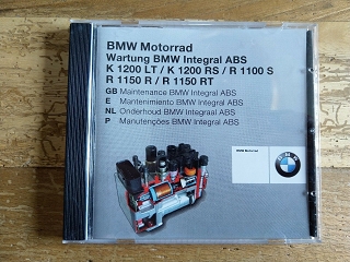

Ach ja, die spezielle ABS Wartungs CD habe ich inzwischen auch. Das ist ein Auszug aus dem normalen Rep Handbuch. Da ist nichts neues drin. Die Ausgabe kann man sich sparen.
