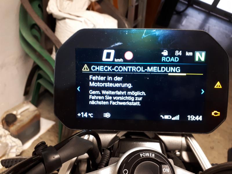

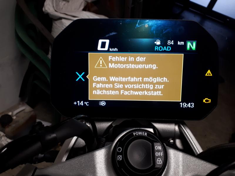

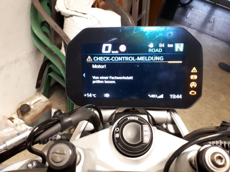

Hallo, sollte schon etwas über mein Problem im Forum stehen, dann habe ich das wohl übersehen.
Heute Abend gab es eine Fehlermeldung. Gut das das in der Garage aufgefallen ist. Habe mehrmals die Zündung an-aus gestellt- Batterie abgeklemmt.
Leider kein Erfolg.
Die Maschiene ist ein Vorführer. Hat gerade 850Km. Habe die Maschiene letzte Woche abgeholt.
Kennt jemand diese Problem?
Leider kein Erfolg.
