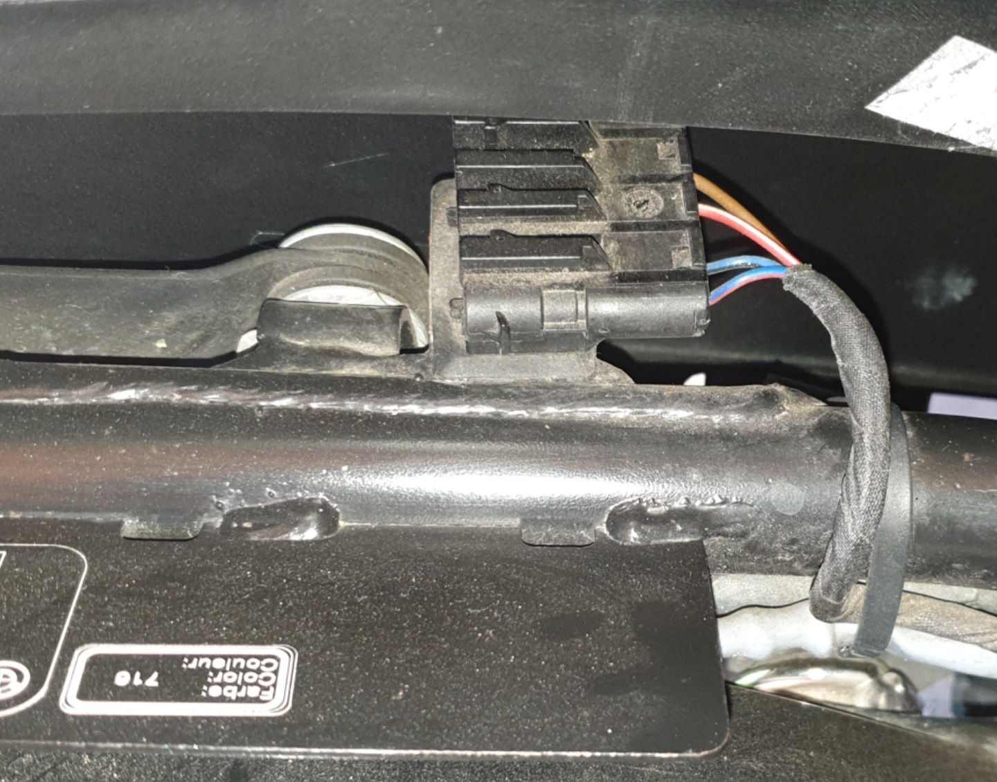

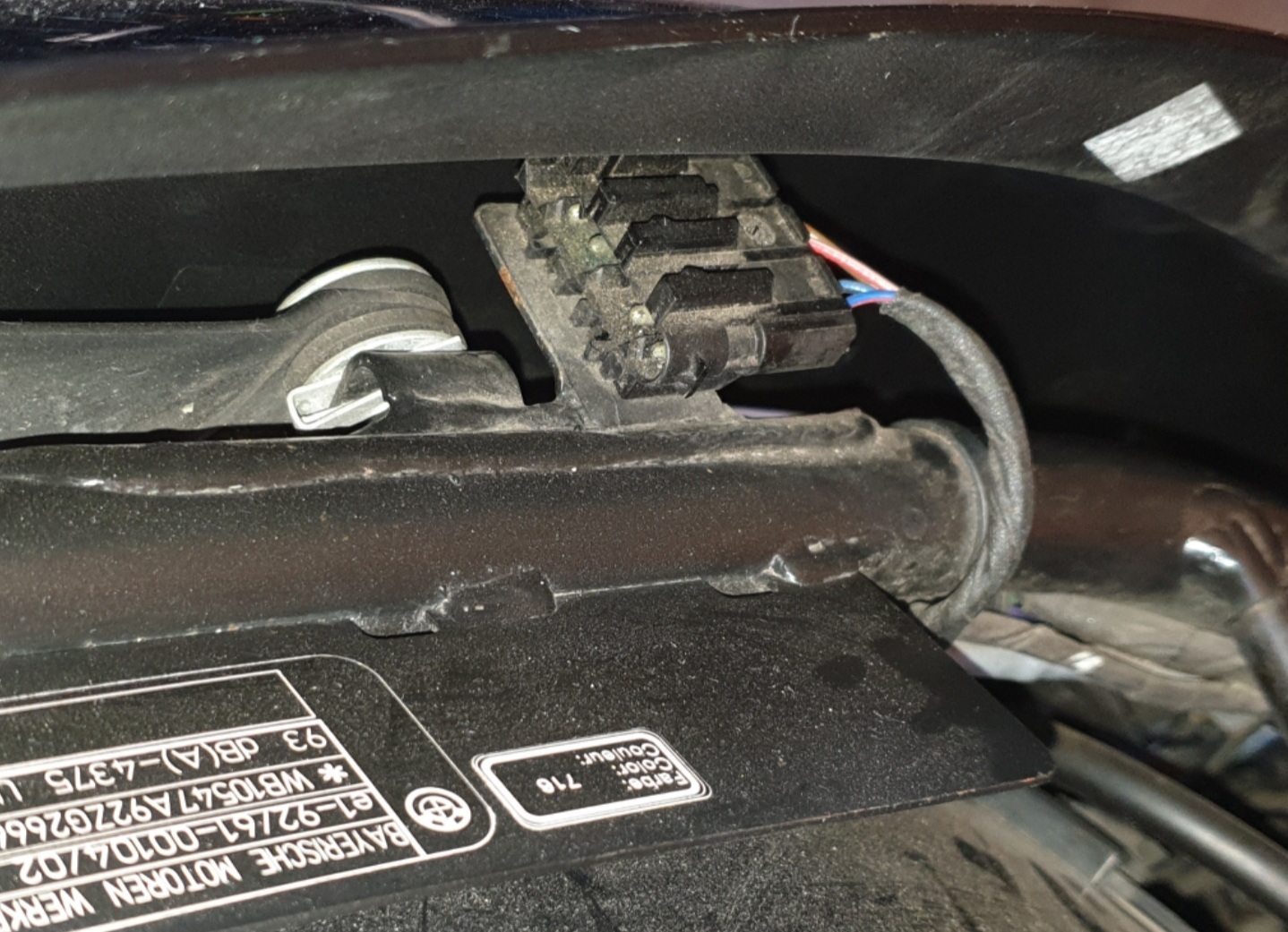

Moin, mal eine Frage, weiß jemand von Euch wofür dieser Stecker hinten links ist ?
Kann man sich da die Spannung für eine USB Steckdose abzwacken ?
Gruß NieNix

Bin mir nicht sicher, schätze aber das wird der Stecker für die DWA sein.
Besser ist sowie den Saft direkt von der Batterie zunehmen über ein Relais, damit erst Strom da ist bei Zündung an.
Gruß Andi

Da hängt bei mir die DWA dran!! Andi hat also recht.

zapf lieber sie Sicherung für die Griffheizung an, die hat erst Strom wenn Zündung an.
Auf dem gezeigten Stecker ist nur dauer 12V.
