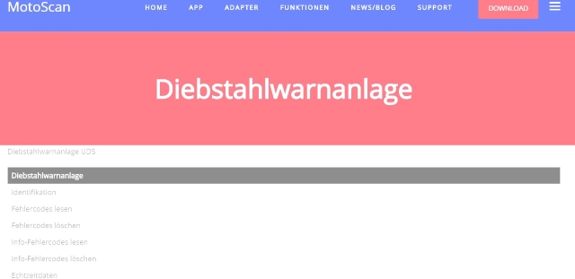

Wo/Wie man das mit MotoScan codieren könnte, das wüsste ich jetzt nicht. Auch kann ich seltsamerweise das ESA STG nicht auslesen ...joerg58kr hat geschrieben: 27. Juli 2020, 08:16 Mit der Ultimate Version (~50,-€) von Motoscan lässt sich auch das Steuergerät programmieren und nicht nur auslesen. Im Zweifel kann man aber Wladimir Gurskij kurz anschreiben, er antwortet i.d.R. sehr schnell. Ich kann es nicht ausprobieren, da mir die Hardware (DWA) fehlt und ich auch nicht vorhabe Selbige einzubauen.![]()
