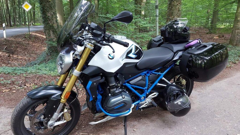

Verwirblungen sind bei mir kaum ( 1,82 cm Größe). Lärm: Ich nutze immer einen Gehörschutz. Laut ist es bei meinem Shark Helm ab 100 km/h immer. Der wird nächstes Jahr gewechselt. Mit der Wunderlich Scheibe bin ich persönlich bestens zufrieden. Speziell bei niedrigen Temperaturen, sowie auf weiteren Fahrten möchte ich die Scheibe nicht mehr missen. Über Optik kann man streiten, einen praktischen Nutzen hat sie aber garantiert.
Sie ist auch ruckzuck wieder gewechselt, dank der Kompatibilität zur BMW Halterung.
