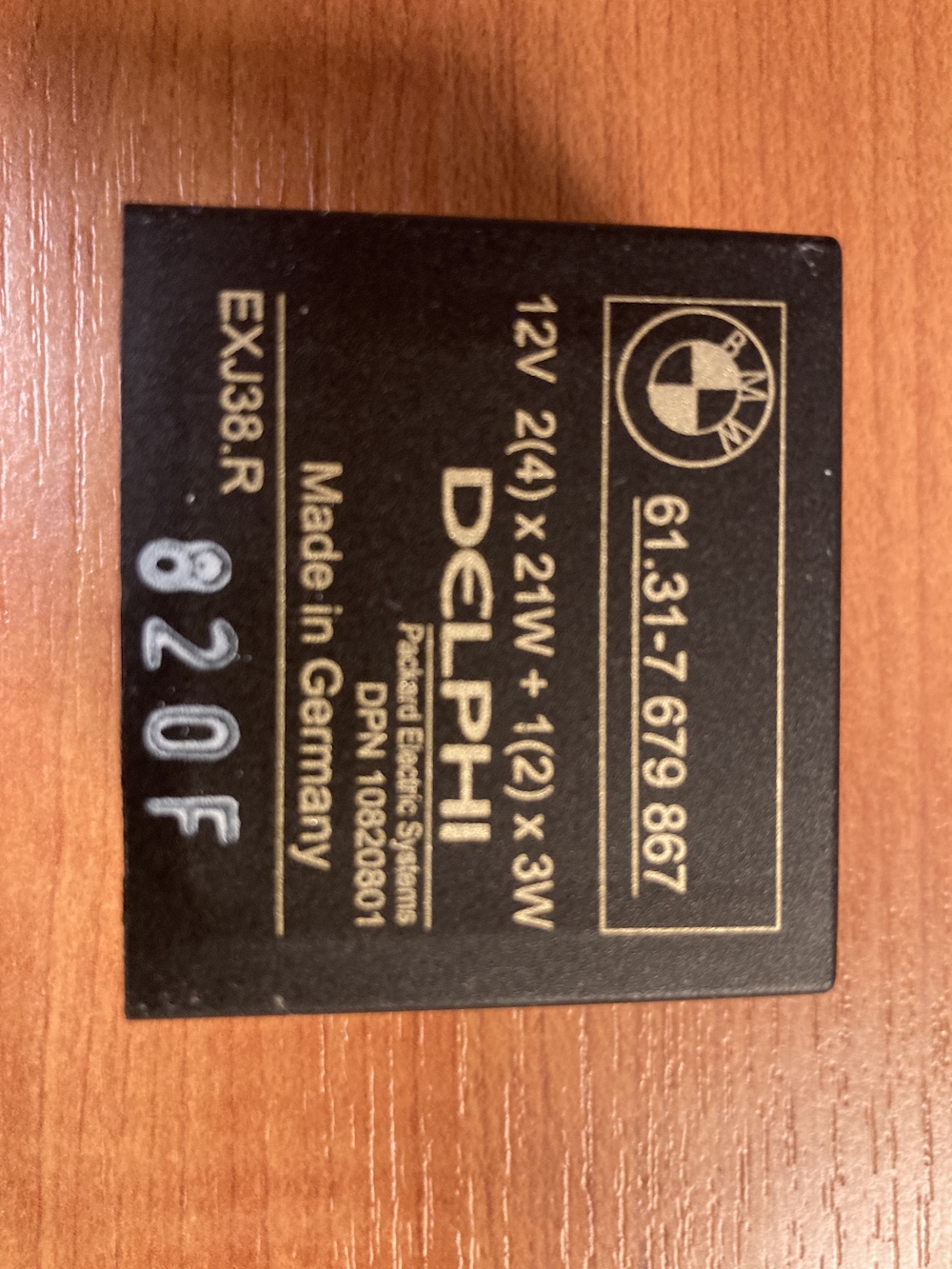

Bis zum Umbau auf LED Blinker war das BMW Relais 61.31-7 679 897 von Delphi verbaut. (12V 2(4)x21W + 1(2) x 3W) also gleiche Spezifikation. Den Unterlagen entnehme ich, dass der "Blinkgeber" 2014 ersetzt wurde. Die Kontrollleuchten haben laut Schaltplan kein eigene Stromversorgung sondern hängen mit auf Leitung (blau-schw.) und Leitung (blau-rot). Und wo außer im Relais können die Blinker Plus Leitung Spannung kriegen???

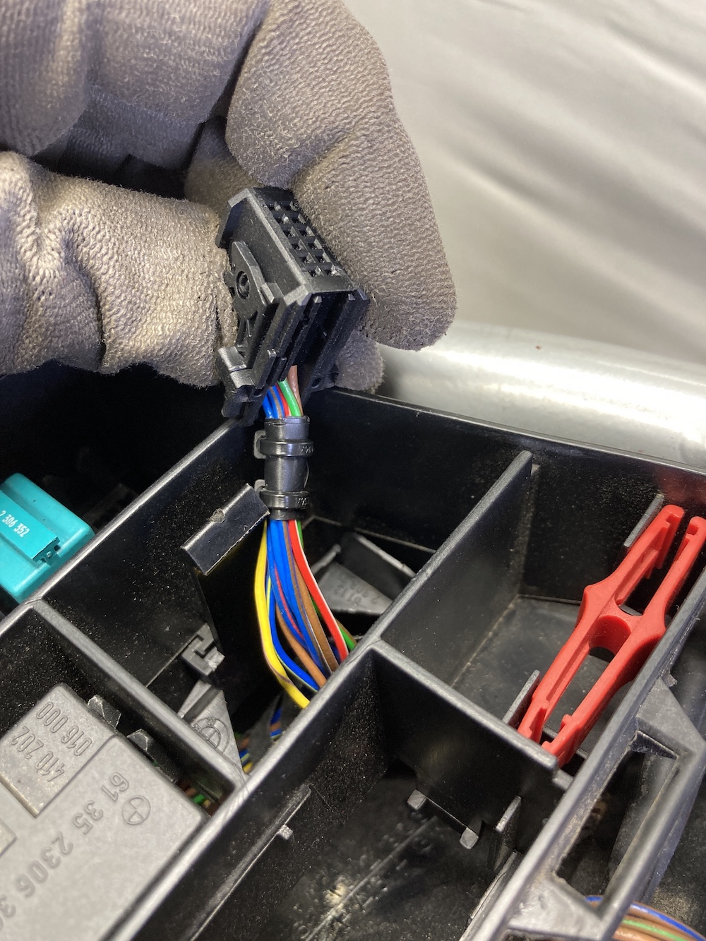

Der Stromlaufplan der R1100RT, den Skoss weiter oben verlinkt hat, zeigt am Flasher Relay nur 9 Anschlüsse: 1-8 und 12. Unser Relais hat aber 12 Kontakte
Die Leitung gelb-violett (Warnblinker) liegt auf Anschluss 5 mit dem Hinweis: Early models WB --> Pin9. Laut diesem Plan liegt die Masse auf 7.
Bin nicht sicher, ob sich das am Stecker gut zuordnen läßt. Die 12 Kabel verschwinden alle in dem verschweißten Stecker, wer da auf welchem Pin liegt, mus man wohl raten. Aber ich geb mir Mühe - versprochen.

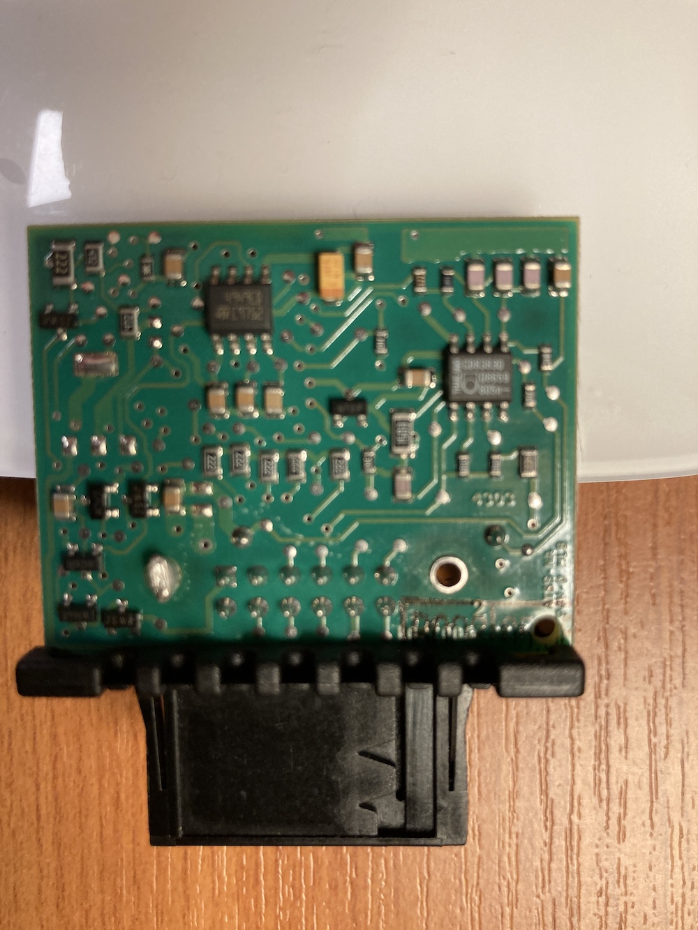

Relais nochmal verglichen: da gibt´s schon unterschiede. Bei mir steht 1(2) x 3W, bei R850scrambleR steht 1(2) + 3W.
Und der Verlauf der Leitungen ab den 12 Lötstellen sieht auch anders aus.

Bei betrachten der Schaltung habe ich den Eindruck als seien die Leiterbahnen unten rechts korrodiert. Sind die ok?

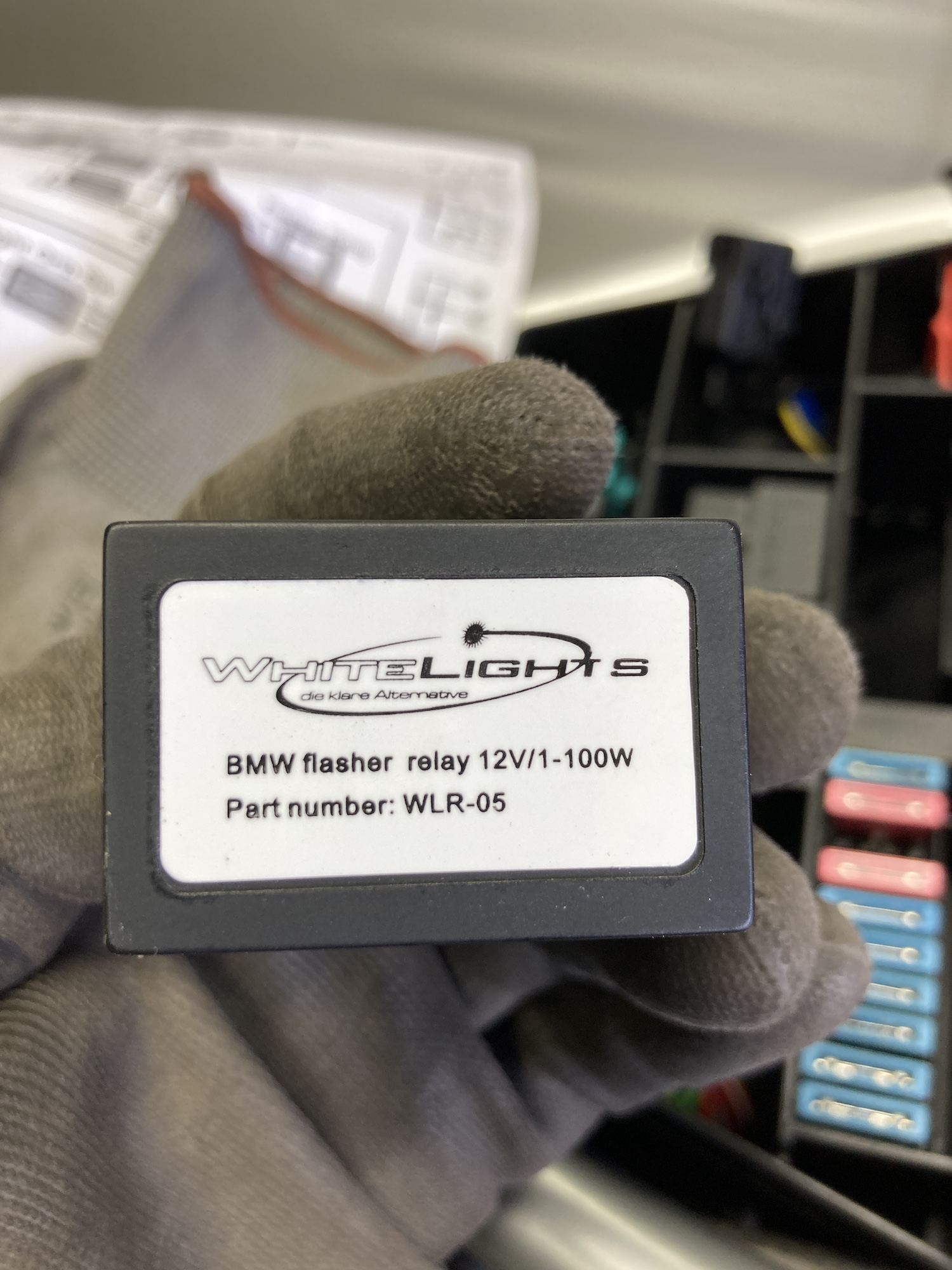

- 3) Nochmals Relais durchgetauscht: MEIN Originalrelais, Hornig relais "White Lights", weiteres Originalrelais aus der R1100GS, auch Baujahr Ende 90iger. Kontroll-LED glimmt immer!

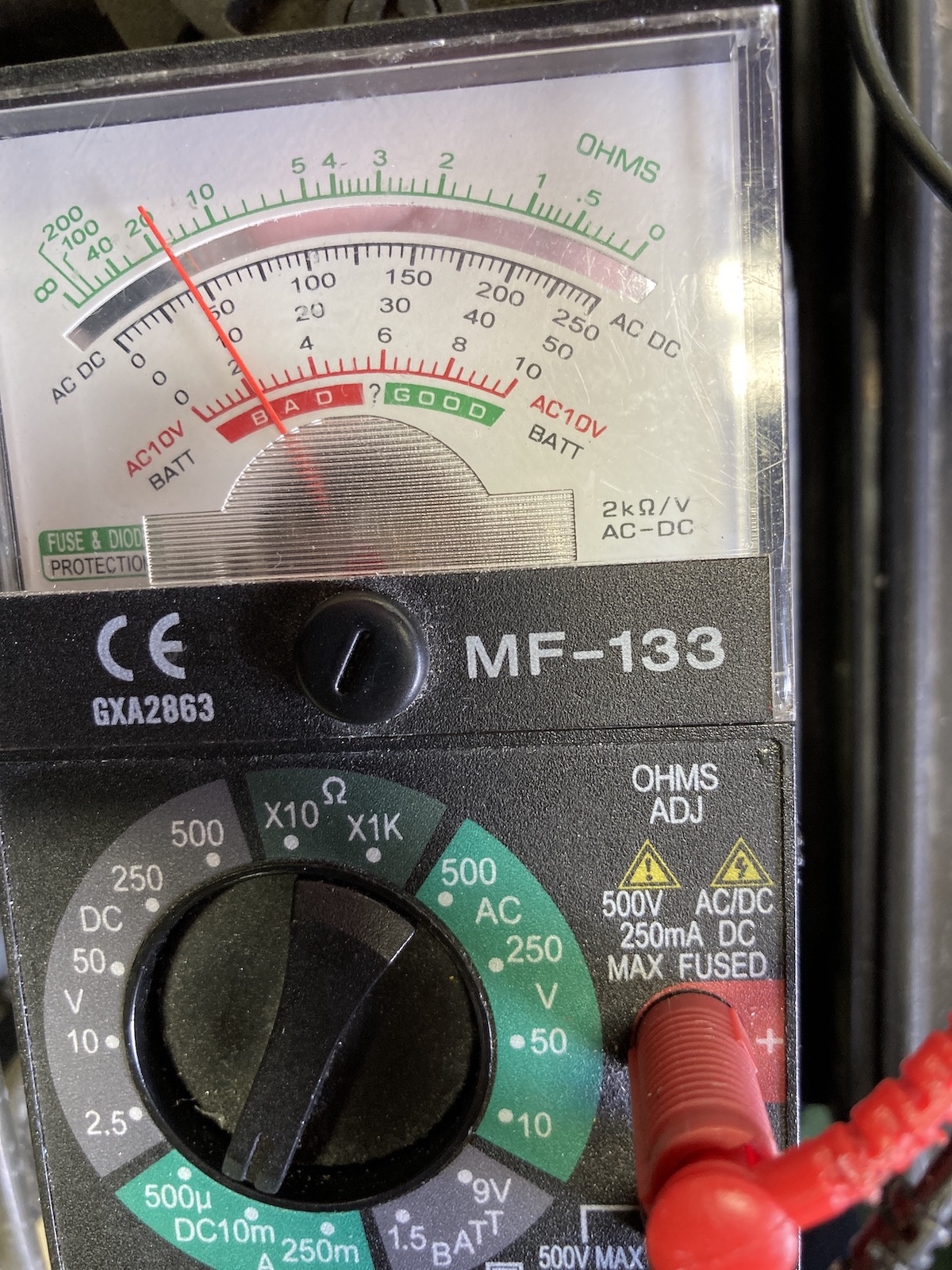

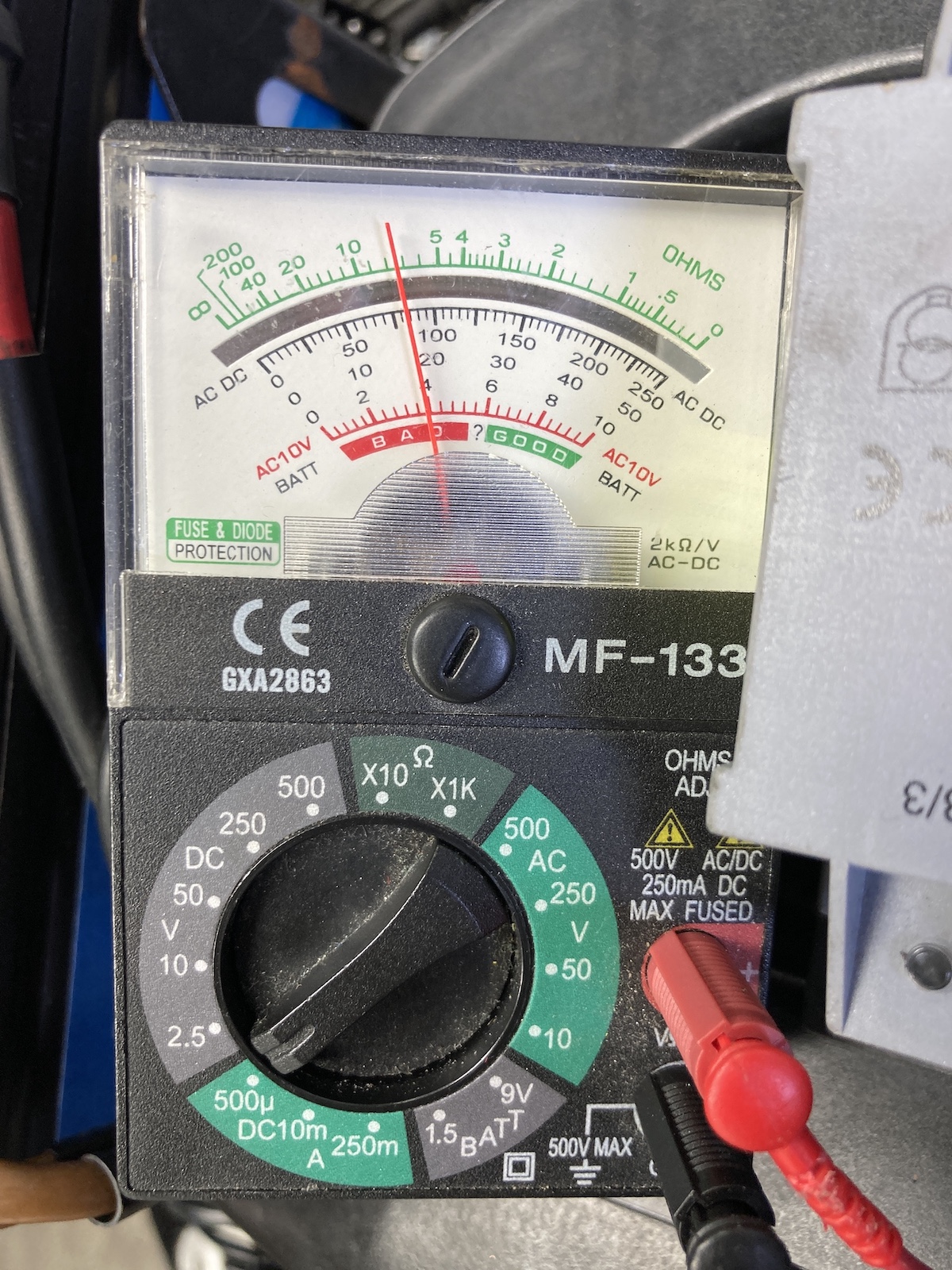

- 4) Stromverbrauchsmessung zw. Batterie Minus Pol und Masse Kabel: digitales Meßgerät zeigt nichts an. Älteres analoges Gerät zeigt mir, ja was zeigt es denn??? Ich lese das als 2mA. Foto anbei.
- 5) Stromverbrauchsmessung im Stromkreis F3: Ich lese 85 ab auf der Anzeige bis 250. Da das Meßgerät auf 500µA steht, multipliziere ich x2 = 170µA = 0,17mA.
- 6) Es gehen übrigens wie im Schaltplan richtig dargestellt 9 (neun) Leitungen in den Blinkrelais Stecker mit exakt den Farben wie im Plan.
