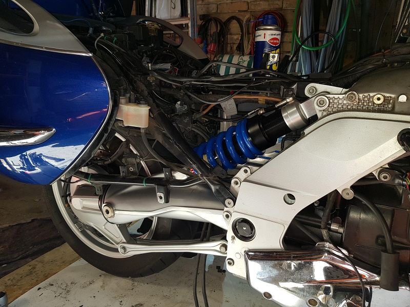

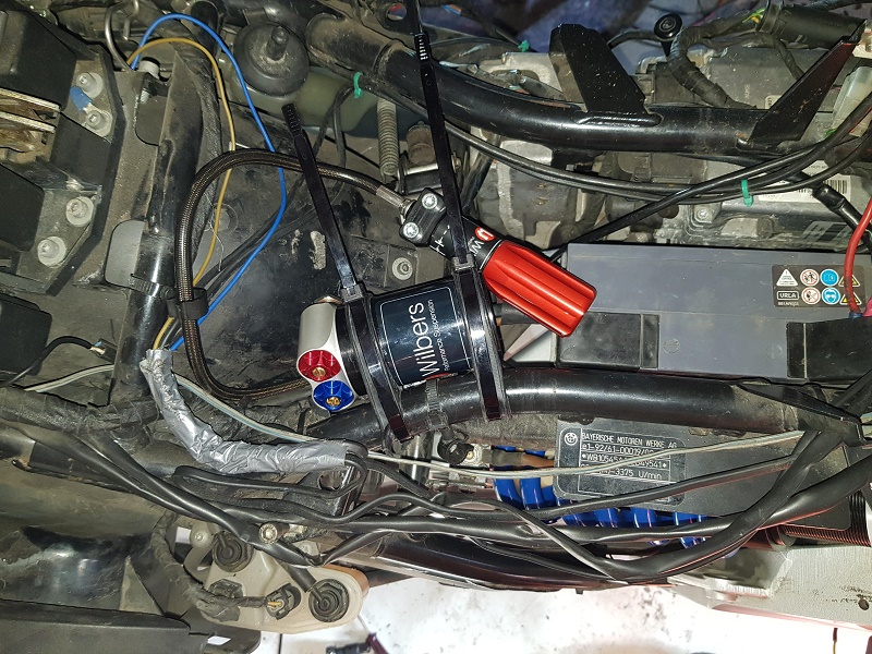

Hallöchen nochmal.
Wie schon geschrieben gibts jetzt ein Wilbers Federbein nach meinen Bedürfnissen.
Einbau auch bereits erledigt, einzig und allein gefällt mir nicht wirklich die Flexschlauchverbinungen.
hoffe das die Verbindungen nicht irgendwo beim einfedern am Rahmen anschlagen.
Die Verlegung des Ausgleichsbehälters ist nicht so meins, und das für 1000 Schleifen.
Bilder anbei...

Gottfried
Beiträge: 3887
Wohnort: Nürnberg
Re: Federbein hinten LT03 und MÜ 04
#16 Beitrag von Gottfried »
Hackel112 hat geschrieben: 30. Januar 2021, 18:18 Einbau auch bereits erledigt, einzig und allein gefällt mir nicht wirklich die Flexschlauchverbinungen.
Das Problem hatte ich bei dem letzten Wilbers Federbein auch. Hab es wieder zurück geschickt und den Anschluss um 30 Grad nach außen drehen lassen. Danach war alles ok.
https://www.bmw-bike-forum.info/viewtop ... 81#p622181
https://www.bmw-bike-forum.info/viewtop ... 00#p624200
#17 Beitrag von Hackel112 »
Interessant . Ich werde mich mal an Wilbers wenden.
Danke für die Info und die Veranschauung.
