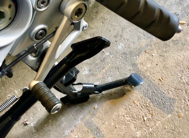

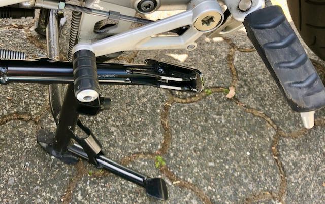

Als Hilfestellung für die noch Unentschiedenen, ob Einkürzen oder Chinastütze die richtige Option ist.
Seitenneigung mit ca. 8mm kürzerer Chinastütze. Für mich optimal, aber entscheidet selber. Die Asuklapphilfe stört zwar nicht wirklich, man stößt aber schon bei 8mm kürzerer Stütze immer mal wieder beim Hochschalten dran. Also mit der Eisensäge weg das Teil und mit dem Dremel etwas verrunden. Schwarz lackiert sieht das dann so aus. Die Ausklapphilfe ist m.A. nach überflüssig, da der Ausleger als solches gerade bei kürzerer Stütze zum bequemen Ausklappen ausreicht. Denkt daran, dass bei noch kürzeren Stützen auch der Ausleger selbst im Weg sein könnte. Gruß
Rudolf
Rudolf
