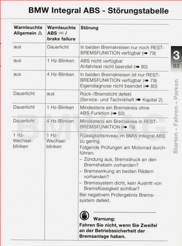

Die 2. Leuchte ist nur zur allgemeinen Warnleuchte mutiert
, hier aber die Störungstabelle aus dem "Verbotenen Buch"

Ich Danke Euch allen. Ich bin eine Runde gefahren und das geblinke war weg....... so eine Computerbombe ist nichts für mich;)
