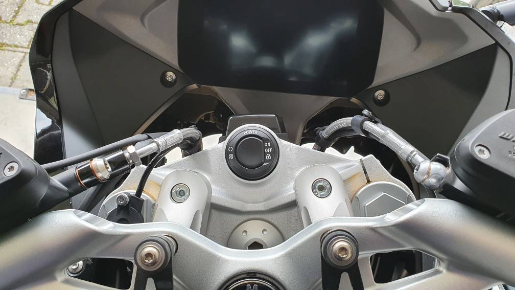

Ja stimmt. 20 mm höher, 35 mm näher.
Die Leitungen sind allesamt lang genug, nur die Kupplungsleitung sitzt sehr stramm. Habt ihr die Kupplungsleitung anders verlegt, oder so gelassen?

Hallo H@nsi,H@nsi hat geschrieben: 19. April 2021, 10:24 ...
ich habe die Seite von MV mal genauer durchsucht. Es gibt zwei Lenkererhöhungen mit Versatz.
Teilenummer: 901444 mit einer Erhöhung um 35 mm und 35 mm näher zum Fahrer. Diese ist aber laut ABE "nicht" für die "RS".
Teilenummer: 901448 mit einer Erhöhung um 20 mm und 35 mm näher zum Fahrer. Diese ist für die "RS".
Ich denke Du hast die mit 35 mm / 35 mm von Deiner alten "R" und deshalb ist der Kupplungszug recht stramm. Oder hast Du den nicht, wie beschrieben gelöst und so verlegt wie es beschrieben ist?
Stefan

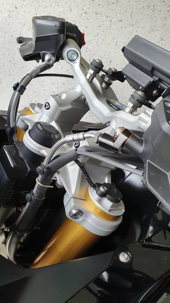

Es ist der 901448 und ich muss tatsächlich die Kupplungsleitung neu führen. Ist ja schnell gemacht. Danke für den Tipp.
....dachte, ich komm drum herum //uploads.tapatalk-cdn.com/202104 ... de1421.jpg

Bei mir stand auch dieser hier auf der Einkaufsliste:
https://www.mv-motorrad.de/MV+Lenkerada ... R1250R.htm
Der verlegt um 35 + 35 mm.
Letztlich ist bei mir aber der von Wunderlich (https://www.wunderlich.de/shop/de/wunde ... 301-1.html) mit 35 + 25 mm rausgekommen. Dadurch, dass dieser die Lenkerklemme stark nach hinten kippt, wird es mit dem Navihalter schwierig. Mitsamt der Wunderlich Navihalterung (https://www.wunderlich.de/shop/de/wunde ... 002-1.html) kam ich einigermaßen klar.
Nein, ich bekomme keine Prozente von Wunderlich

So siehts bei mir aus und funktioniert. Ich finde eine super Lösung für gerade mal 109,- €. //uploads.tapatalk-cdn.com/202104 ... 326990.jpg//uploads.tapatalk-cdn.com/202104 ... b53fa2.jpg

Re: Umstieg von R1200RS auf R1250RS
Hallo, anstatt diue Kupplungsleitung zu verlegen habe ich mir einen Adapter zur Verlängerung dazwischengeschraubt.
Adapter zur Verlängerung der Kupplungsleitung an BMW Motorrädern
Artikelnummer: 26858

Das würde ich nach dem Ärger beim Umbau an meiner R12R LC auch empfehlen. Der Schrauber, der es gemacht hat, hat meine Recherchen hier aus dem Forum als Geschwätz abgetan und gemeint, den Kupplungszug verlegen sei doch kein Problem. Kaum hatte er angefangen, ging die Flucherei los. "Wenn man an einer BMW alle Kabelbinder abzwickt, fällt sie auseinander" hat er u.a. gesagt. Die wüstesten Kabelbinder, die jetzt verbaut sind, sind von ihm. Ich würde das nicht nochmal so machen (lassen).Thomas@M hat geschrieben: 30. April 2021, 17:54Hallo, anstatt diue Kupplungsleitung zu verlegen habe ich mir einen Adapter zur Verlängerung dazwischengeschraubt.

Ich habe es so gemacht:
https://youtu.be/KlZ3fFTLZLU
Erhöhung mit Versatz und die Kupplungsleitung verlegt ohne Adapter und ohne Entlüften der Kupplung. Den Originallenker habe ich belassen und man muss natürlich vorsichtig sein und den Kupplungshebel im gelösten Zustand nicht betätigen.
Sollte für die 1250er auch so passen. Der Umbau war sehr easy.
