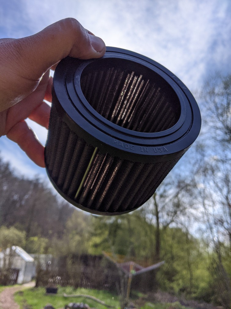

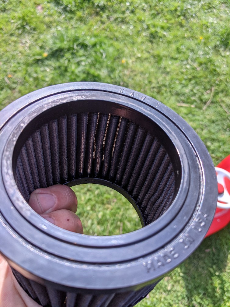

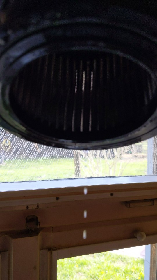

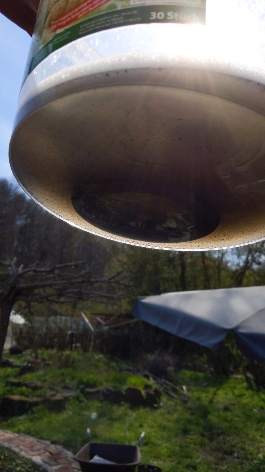

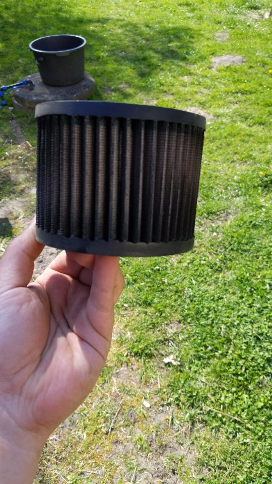

Also hab da noch ein Ding gefunden wo ich geschlumbert habe
Stichwort lufi den habe ich wohl doch vergessen

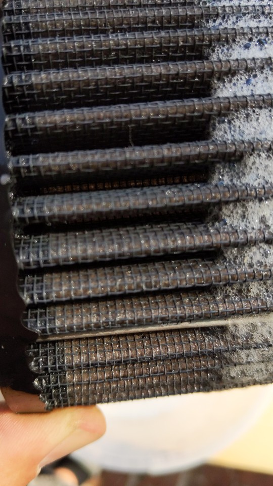

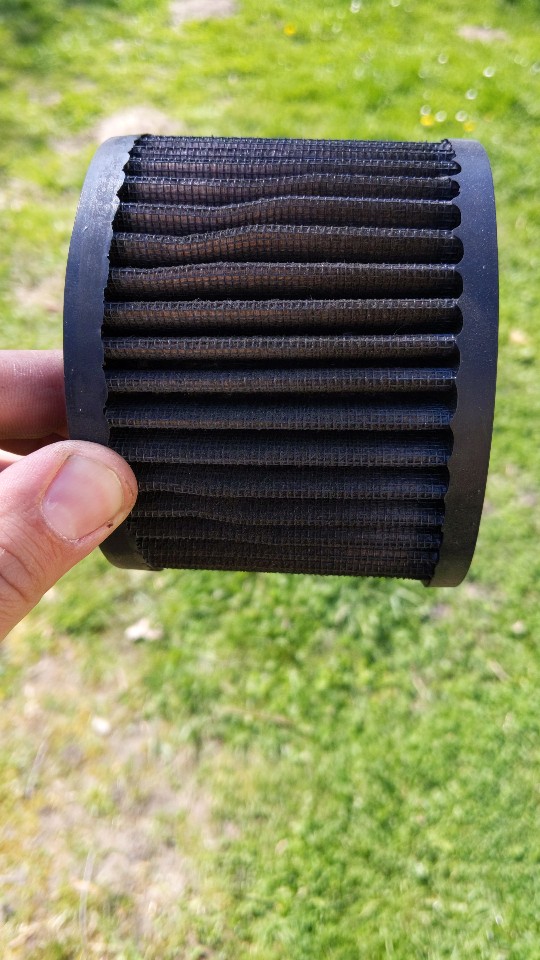

Und doch er kann jetzt auch Sauber

Auf Grundeinstellung eingestellt und sauberer Luftfilter und siehe da er n verbrauch auf 100km von 6,2l bei flotter Fahrweise. Mit dem wert kann ich leben 30% Ortschaft und 70% Landstraße. Ich werde es beobachten.
Ein Leben ohne Moped ist zwar möglich, Aber sinnlos!
Re: Performance Controller und die Lambdasonde
Manchmal sind es auch die einfachen Dinge...
