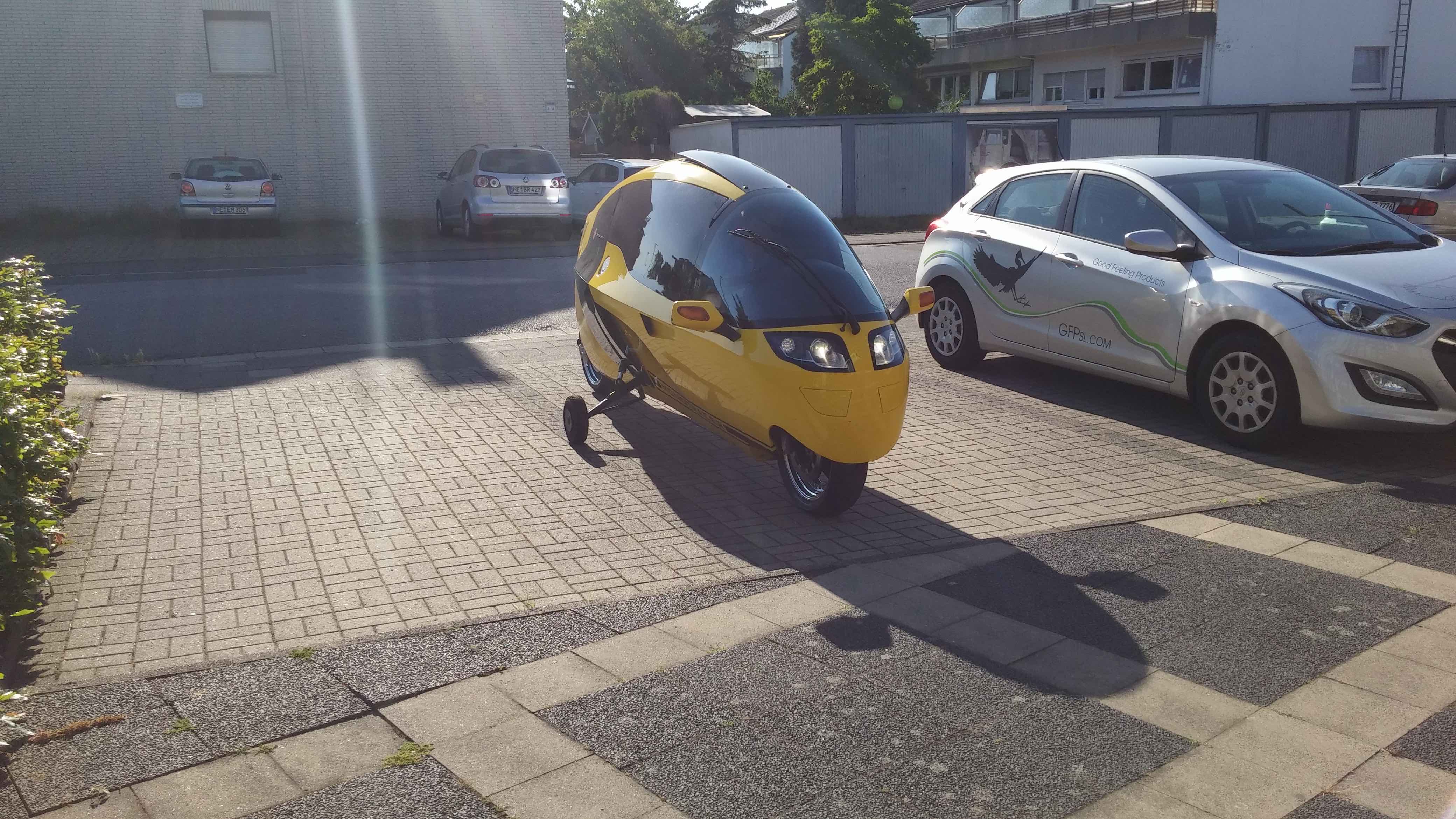

Stimmt, meine Kiste ist gelb

Jupp, Rossi kommt der Sache immer weiter auf die Spur. Hoffe, dass wir Do wieder so ein paar Sachen zusammenbauen können.
Gabel undicht
defekter / undichter Lenkungsdämpfer
gebrochener unterer Federteller vom hinteren Federbein
ausgeschlagene Motorhalterungen
Da kann dann leider nix mehr gradeaus wollen.
