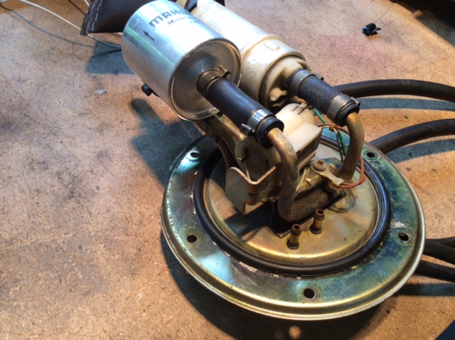

Hab den tank aufgekriegt, alles gut, erneuere Pumpe, filter, schläuche. Ich würde bei der gelegenheit (wenn der tank schon mal offen ist) die fehlerhafte reserveanzeige korrigieren, aber - oh wunder- da ist kein schwimmer mit arm drin, sondern eine weiße, zylindrische plastikbox mit dem weißen signalkabel (vielleicht kann ich ein foto hier einstellen).R850scrambleR hat geschrieben: 21. Mai 2021, 17:14 Ok.

Das teil finde ich nicht im BMW Ersatzteilkatalog. Ich frage mal diejenigen unter euch, die die gelbe reserveleuchte haben. Hat jemand eine idee, wo man das teil suchen könnte und wie das heißt .... Danke
EDIT: das Foto

... will mal eine erfolgsmeldung abgeben:
Was da in dem tank so alles los ist ... hab ich nicht erwartet. Als der deckel mit der benzinpumpe, filter und schwimmerschalter raus war, sah man die bescherung. Jede menge schwarze brösel im tank, der vorfilter aufgeplatz und voll davon, der druckführende schlauch zwischen filter und ausgang zum motor geplatzt ... kein wunder, da kam nicht mehr genug sprit zum einspritzen an, wenn man den hahn aufdreht. Alles (benzinpumpe und filter, schläuche) neu eingebaut bis auf den schwimmerschalter für das gelbe reservelämpchen. Den kann man nicht ersetzen, gibts nicht mehr .... und nun?
Schon beim ersten anfahren konnte man es spüren, sie zog tierisch an, in allen drehzahlen. Mit warmem motoröl dann richtig aufgedeht ... kein ruckeln, keine löcher beim beschleunigen, dreht wie teufel auch bis 7000 .... das wars!
Danke für die guten ratschläge und eure hilfe
