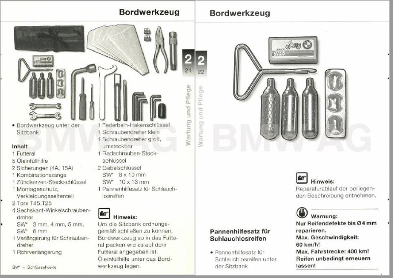

ich frage mich, was diese Gas Paronen im Boardwerkeug bezwecken sollen.
Es wird wohl etwas mit einer Reifenreparatur zu tun haben.
Nur wie gelangt der Gasdruck aus der Patrone in den Reifen?
Ich habe keinen Adapter für das Reifenventil gesehen oder rechchieren können...

Da gehört wohl noch einiges dazu:

Stimmt.
Und danke, Dieter.
Im Amazon-Set ist so ein Adapter dabei...
Im BMW-Set ist der aber nicht dabei:
https://www.leebmann24.de/bordwerkzeug- ... 59365.html
Wie sieht das bei auch aus?

Ich schau morgen mal nach, ich bin mir sicher, dass ich 3 Patronen habe, und eigentlich auch, dass ich den Fülladapter gesehen habe.

Bei meinem BMW Repsatz war ein Kunststoffadapter dabei (im grünen Kästchen).

Steht alles im "Verbotenen Buch", diesmal Service & Technik Teil, der kleine Plastikkunststoffadapter versteckt sich in der TipTop-Box. War immer ein Gefummel und Gequetsche den Kram in die Werkzeugschale zu bekommen. :D

@Frank, stimmt. Da habe ich es gesehen 👍

Und aus eigener Erfahrung der Tipp. Die Gummiringe und den Kleber alle 10 Jahre erneuern. Sonst klebt der Kleber nicht und die Ringe sind so morsch, dass sie beim reinpressen reißen. Ansonsten funktioniert das ganze bei Löchern von Schrauben und Nägeln.
