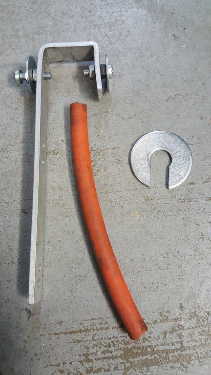

Mit 50.000 km war es für meine RS die höchste Zeit um das Öl der Telegabel zu wechseln. Komischerweise ist das beim linke ESA-Bein am einfachsten. Man braucht dabei kein Sonderwerkzeug. Die Feder lässt sich mit der Hand herunterdrücken. Beim rechte Bein geht das nicht ohne SonderWerkzeug.
Das Werkzeug steckt man in die Löcher der Abstandhülze. Mit zwei Spanngürte zieht man die zwei Hülze so weit herunter das man die Ring zwischen Feder und Mutter schieben kan. Dan kan man das Ganze abschrauben und die Feder heraus hohlen. Beim Montage braucht man ein passende Schlauch um die Spindel hoch ziehen zu können.
Das Öl kam ziemlich braun heraus. Rechts gehört 682 ml herein. Das Bein hat ein ganze Nacht ausgeleckt, die 82 mm von der Oberseite hat dann gestimmt. Das linke ESA-bein habe ich nicht so extrem lange austropfen lassen. Da könnte ich nicht die ganze 304 ml einfüllen bis es 65 mm von der Oberkante stand. Naja, die Telegabel ist jetzt fertig für die nächste 50.000 km.

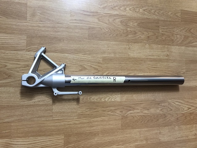

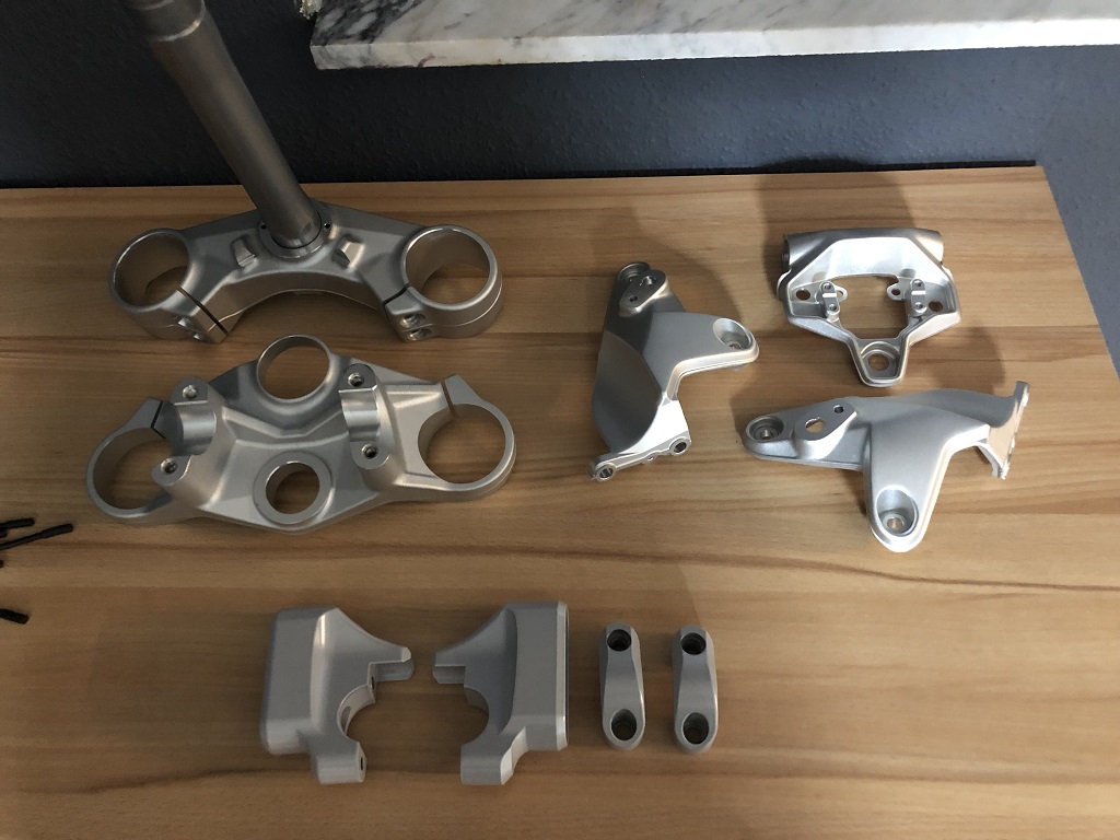

Ich habe beide Seiten ohne Spezial Werkzeug gemacht. Hab ja meine Gabelfüße Pulvern lassen.

Das habe ich nicht gemerkt, es wird mit 30.000 km vorgeschrieben. Am rechte Bein sitzt oberhalb der Feder ein kunststof- und ein Metalhülse (S!) mit Löcher wo man sein Werkzeug einstecken kannst. Am Werkzeug kann man dann die Spangürte anhangen, unten gehts durch das Loch der Steckachse.chefffe hat geschrieben: 19. Dezember 2020, 22:03 Toller Bericht! Wie hast du gemerkt das du wechseln musst? Was meinst du mit Hülze (Hülse evtl.???)
Hast du dann für das rechte keinen Federspanner gebraucht? Lt. RepRom braucht man da so Einiges an Spezialwerkzeug ...
Ein Schraubzwinge ist, meine ich, schwierig. Die Hülse ist waggelich, man braucht links und rechts gleichermasse herunter zu drücken. Spangürte tuns besser.Nonforest hat geschrieben: 20. Dezember 2020, 10:13 Hirne auch schon, wie man so ein Vorspannwerkzeug basteln kann. Bleibe gerade an einer langen Schraubzwinge hängen, die man modifiziert...? Was meinst?
Das verstehe ich nicht. Wie kriegst du die Hülse herunter gedrückt?Wutz hat geschrieben: 20. Dezember 2020, 12:02 Ich habe beide Seiten ohne Spezial Werkzeug gemacht. Hab ja meine Gabelfüße Pulvern lassen.

Mit ein Werkzeug wie oben gezeigt (oder etwas mit dieselbe Wirkung) und Spangürte kriegt man es grade weit genug herunter um an die Mutter zu gelangen.

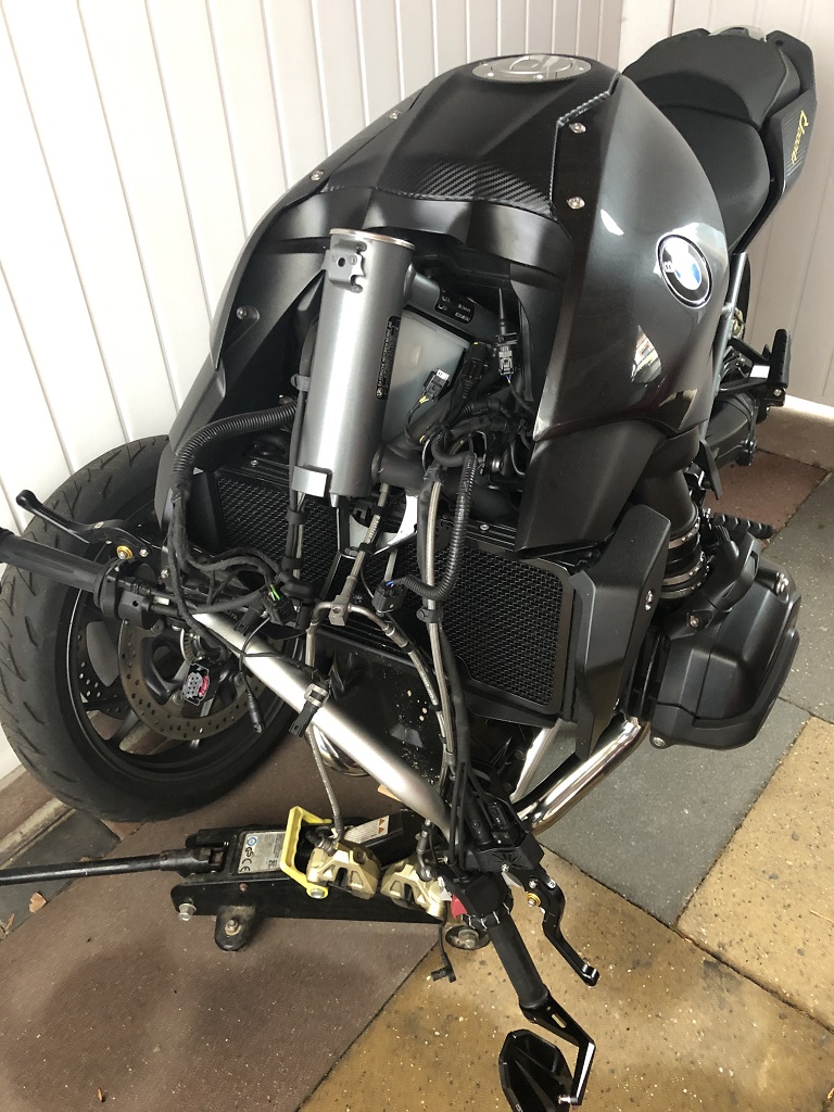

Telegabelöl wechseln
Guten Morgen,
als gelegentlicher Pandemiker, aaahmm Pragmatiker habe ich den linken Gabelholm über Nacht auf den Kopf gestellt und das Öl ablaufen lassen. In summa kamen über 320ml raus, also mehr wie bei der Neubefüllung. Gehe jedoch davon aus, dass bei 30T km zuvor noch niemand die Gabel offen hatte. Öl war schön dunkel, Mit dem rechten Holm dasselbe, nur muss man da noch nachhelfen und den Holm ein bisschen zusammen drücken, damit das Öl auch aus dem Mechanismus geht. Auch da 700ml anstelle 642ml. Öl ebenfalls schön dunkel. Das bißchen Restschmutz, welches sich noch in den Holmen steckt, nehme ich in Kauf. Eigentlich nehme ich den Motor oder Getriebe auch nicht auseinander, wenn ich dort Ölwechsel mache. Jetzt seit Ihr dran,,,,
