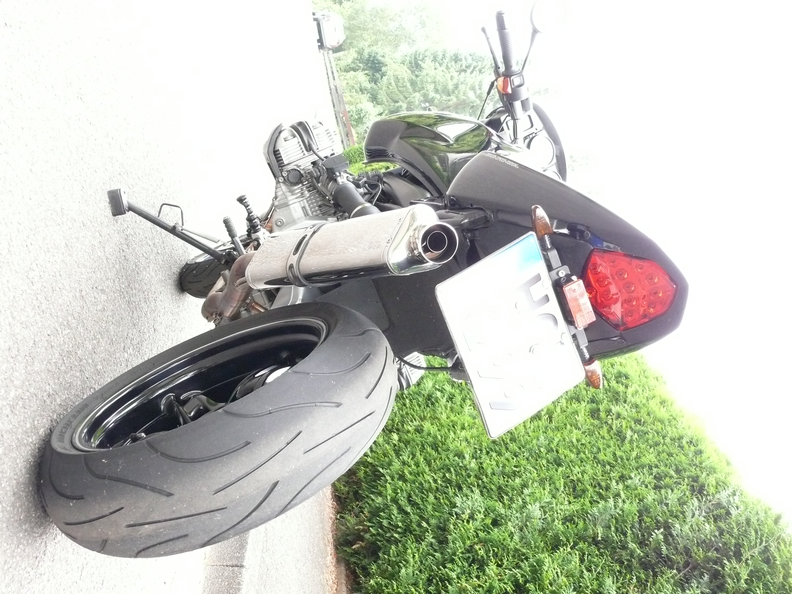

Jetzt suche ich noch ne "Verlängerungsplatte" für den Seitenständer damit das Moped nicht so schief steht.
Vielleicht hat da noch jemand ne Idee oder sogar nen brauchbaren Link?
Danke schonmal für Eure Hilfe.

Das ist ein Stück Dachlatte (50x30) in Form gesägt und von oben mit Spax verschraubt.
War nach fünf Jahren noch ok (Mopped verkauft).

Bei meiner Q habe ich einen Eishockeypuck unter die Ständerplatte geschraubt. Funktioniert super und federt so schön beim Abstellen ab...

Was schönes, fertiges gibt es da nicht? Hatte gehofft diesmal müsste ich nicht selber bauen

Fertigkaufen kann jeder...frd1976 hat geschrieben:Was schönes, fertiges gibt es da nicht? Hatte gehofft diesmal müsste ich nicht selber bauen
Re: Suche Paraleverstrebe Länge 365mm
Dachlatte, warum nicht. Ich denke da zu sehr in Maschinenbau.Dachlatte (50x30)
Sehr schöne Lösung aus meiner Sicht

Man könnte analog ja einfach ein Stück Aluprofil nehmen und zurecht fräsen ...wolfgang hat geschrieben: 14. Juni 2021, 20:01 Dachlatte, warum nicht. Ich denke da zu sehr in Maschinenbau.
Die Nerds von heute nehmen dann den 3-D Drucker
Aber gute Lösung
