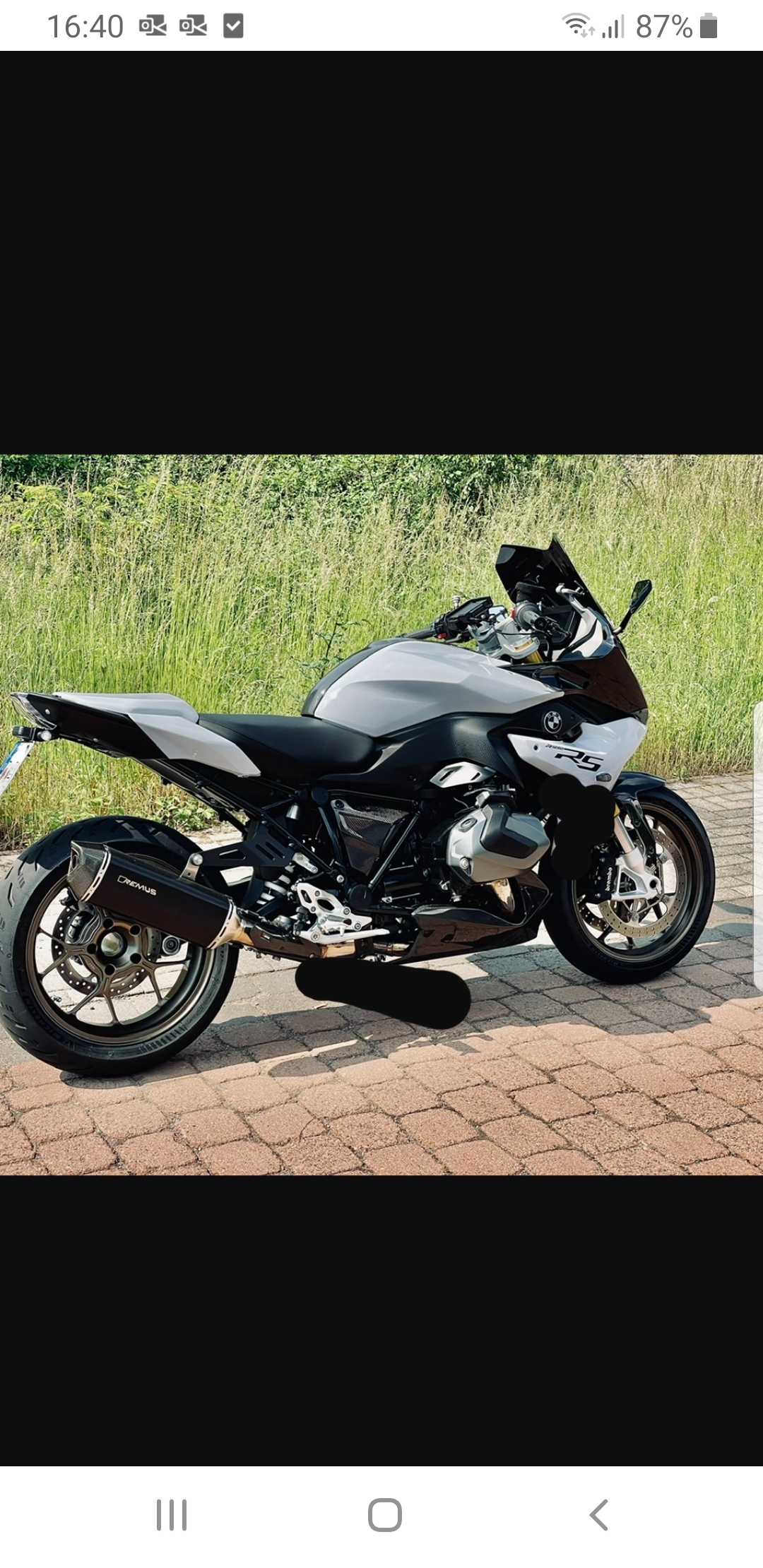

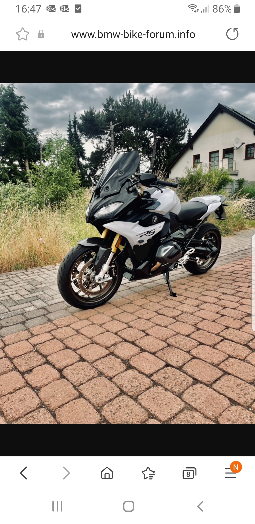

Hab die Kuh in Schwarz/weiß neu angezogen, die weißen Teile sind neu/gebraucht beschafft und neu lackiert, Rückrüstung auf Original also schnell möglich
Soziusabdeckung selbst gebaut
Schmiedefelgen in Bronze
Bisschen Carbon Klimbim und ein paar Detailoptimierungen (LiFePo4, Magura Radial etc..), unnötige Sachen rausgeschmissen (Hauptständer, Sozius,..)
Titan an nicht tragenden Verschraubungen
20kg leichter
20kg leichter

Edit: Ist für mich jetzt nah am Optimum
Immer noch die gleiche 1000km/Tag Ergonomie und noch agiler und handlicher.
Ich könnte sogar etwas mehr Vorderradorientierung vertragen, aber es gibt keine eintragungsfähigen (hohen) Stummel wie z.B. an einer Ducati Supersport.
Vielleicht schaue ich mir mal den flachen Sport Superbikelenker der R1250R an.
Kirsche auf der Torte wäre etwas mehr Druck ganz obenrum (so ab 8000/min)
Braucht natürlich kein Mensch, aber geil wäre es schon.
Bedeutet aber einige Eingriffe (und Garantieverlust) an der Luftführung/Airbox plus Mapping. Das ist mir aktuell noch zuviel Aufwand, vielleicht übern Winter

Wie wäre es mit hinten etwas höher? Schwerpunkt kommt nach vorne.Ich könnte sogar etwas mehr Vorderradorientierung vertragen
Michael1975
Re: R1250RS bisschen umgebaut
Hinten höher ist mit Dynamik ESA auch etwas schwierig. Ich habe die Vorspannung auf MAX, damit kommt sie schon etwas höher (funktioniert auch ganz gut, auch wenn der Negativfederweg damit theoretisch etwas zu gering ist). Mechanische Anpassungen wie längeres Federbein oder längere Paraleverstrebe (gibt es die überhaupt für die LC???) vertragen sich schlecht mit der ESA Sensorik

Sind Highsider CNC Verkleidungsspiegel.
Adapter selbst gedreht, Abdeckung der Löcher in der Verkleidung (Elefantenfuss Originalspiegel) mit selbst gebauter Carbonabdeckung

Vielleicht die Kuehlerverkleidung im unteten Bereich auch schwarz?
Ungefaehr so. Egal, es sieht so wie es ist top aus.
