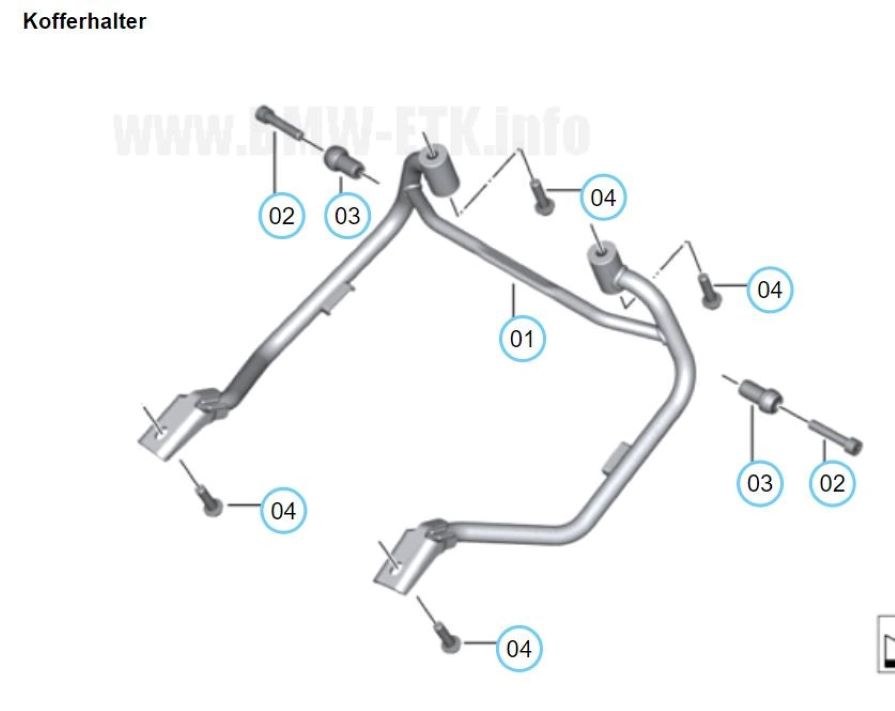

Die vier Schrauben Nr. 4 kommen samt Träger ab und das war's. Die oberen Pilze bleiben dran. Es passen natürlich nur die original BMW-Koffer von R/RS und auch der F900Modelle. Sogar die Sportkoffer der F800ST lassen sich anhängen. Die Variokoffer der GS-Modelle funktionieren nicht
Kofferhalter

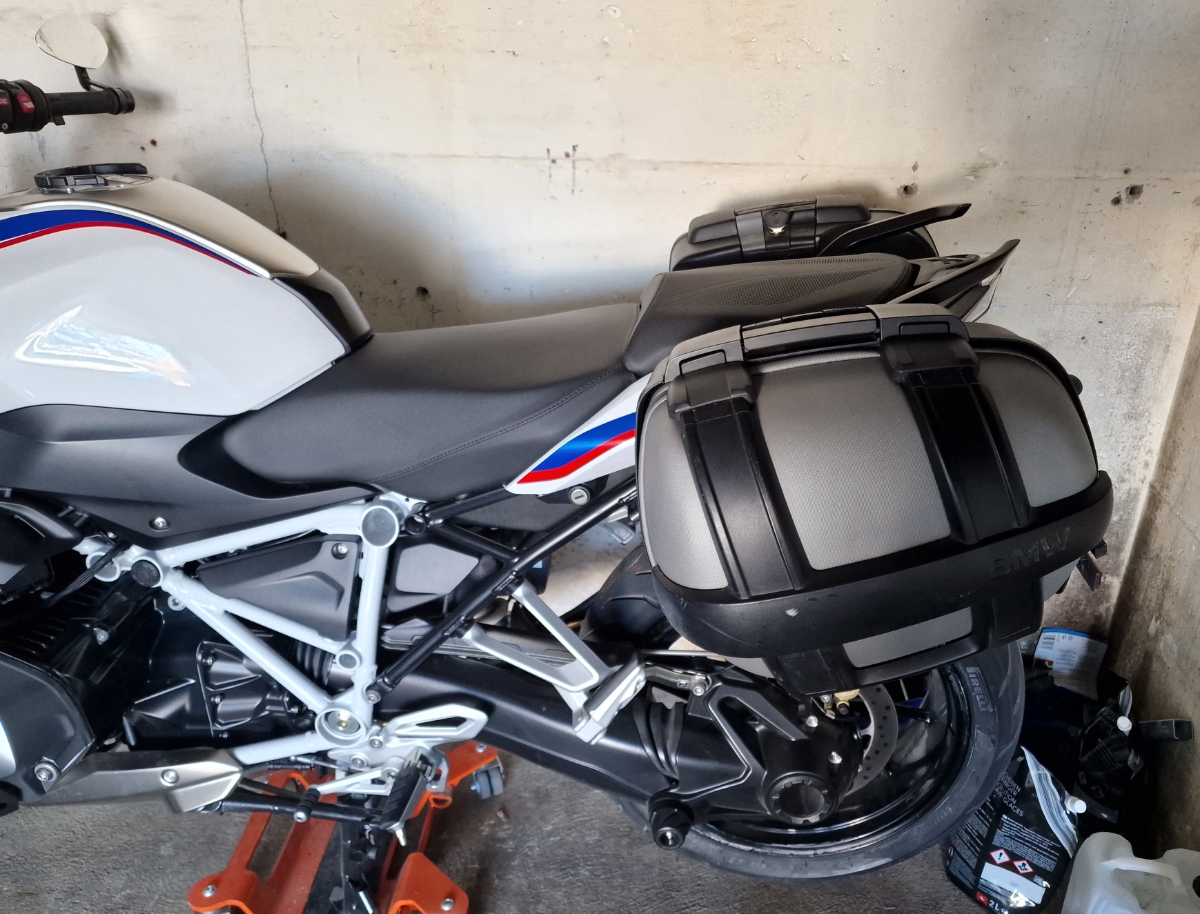

Hier welche mit den ST-Koffern. Die "R" Koffer bzw. die von der "K12/13" passen besser, da sie nicht die Ausbuchtung für die hochgezogene AGA der ST auf der linken Seite haben. Meine Frau hat ihre schon wieder auf dem Dachboden verstaut, must also mit diesen hier vorlieb nehmen:
https://r1200st-forum.bmw-motorrad-port ... =29&t=4312

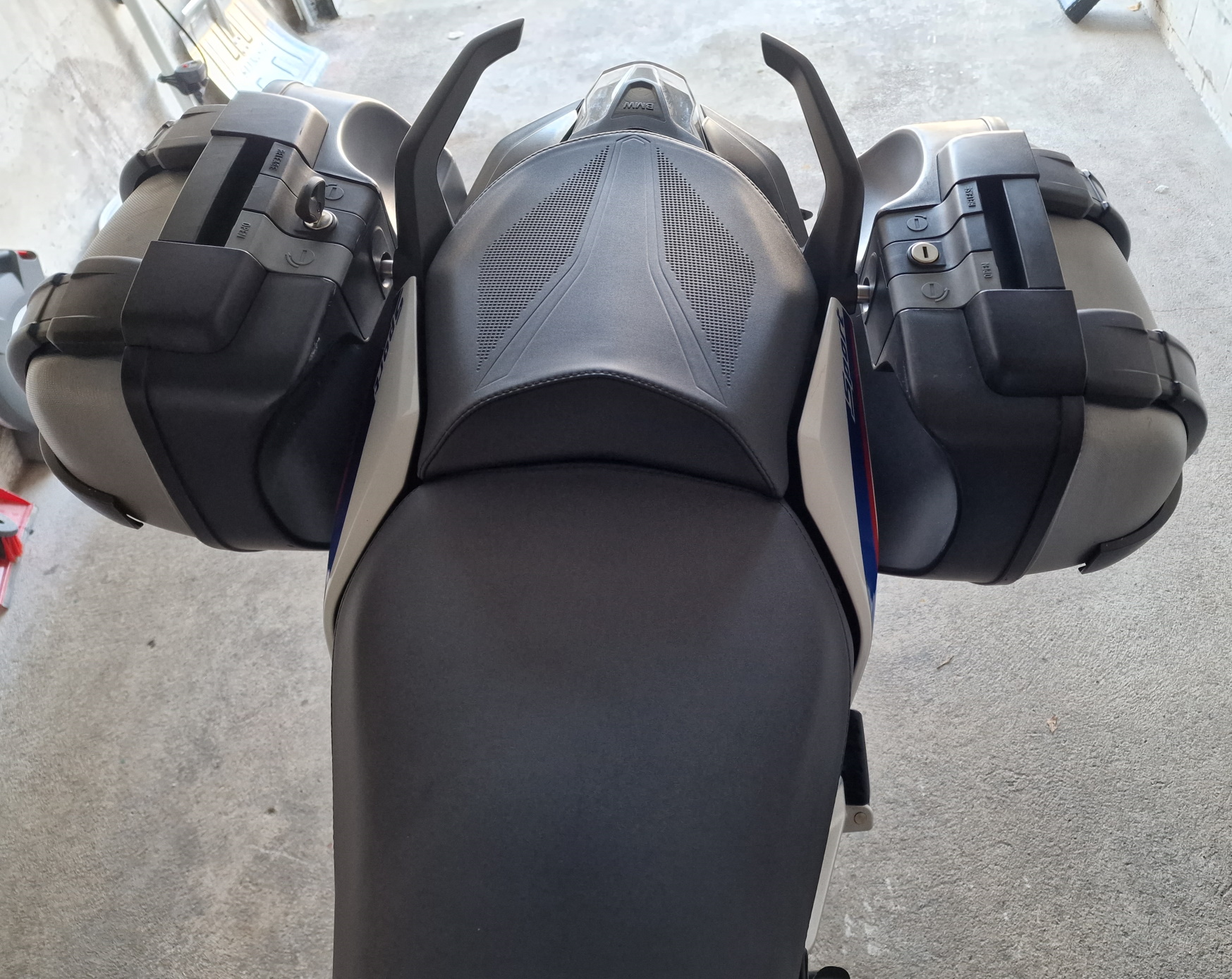

ich hab mir mittlerweile K12/13 Sportkoffer besorgt und dafür jetzt einen Adapter 3D gedruckt damit passt es ohne Probleme.
Falls jemand den Adapter benötigt ihr findet ihn hier
(733.48 KiB) Noch nie heruntergeladen
(787.3 KiB) Noch nie heruntergeladen
