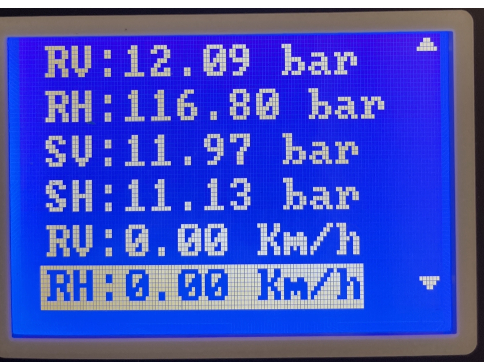

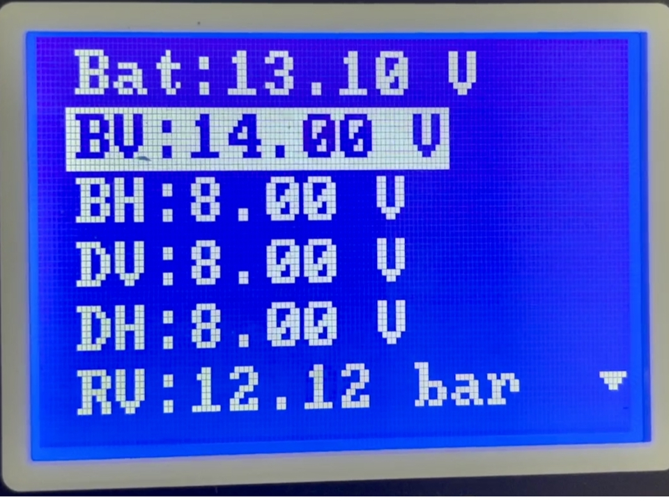

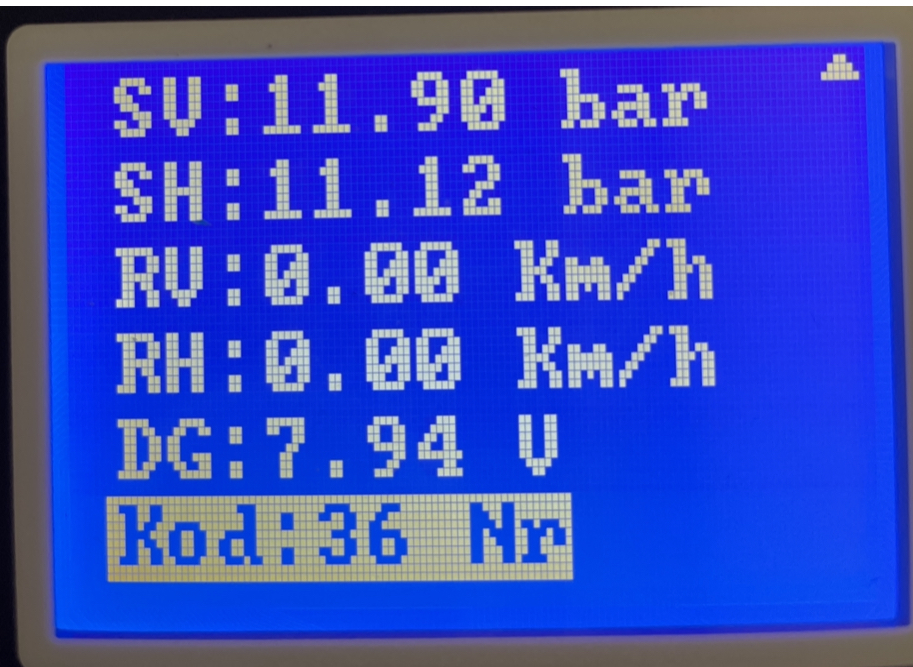

Also Batterie ist vom Oktober 2020, auf Auslesegerät stets voll geladen 13,10 V.
Habe ein paar Werte aus dem Auslesegerät, kann mit dem meisten nichts anfangen…sorry. :|
Aber vielleicht jemand von Euch 😉

Da der Fehler erst beim festen Betätigen auftritt, sollte das kein Batteriefenhler sein. Das ist ja die erste Prüfung. Dafür kann man mit Startkabel plus an den Anlasser. Einen Spannunsmesser hat auch jeder, vl. sogar mit min Aufzeichnung während dem Startvorgang mind. 10 volt soll
Beiträge: 4236
Wohnort: 74821 Mosbach OT
Re: Bremskraftverstärker R1150R
#21 Beitrag von teileklaus »
Steht ja da, hinten ueber110 bar... Ist der Modulator kaputt. Die anderen Werte passen auch nicht. Hab ich schon mal gepostet.
