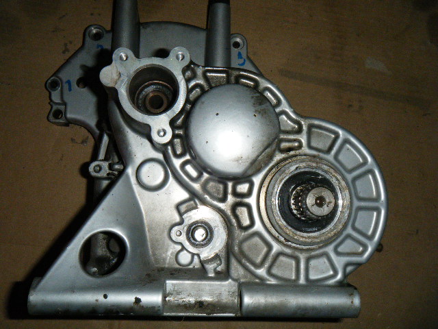

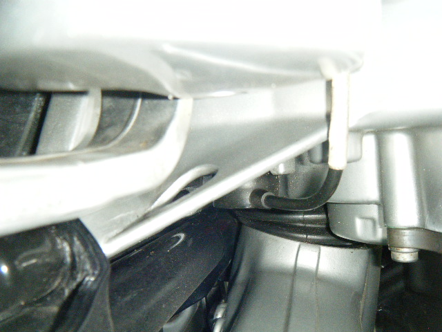

Der Schalter ist hinten am Getriebe. Von links am Schalthebel entlang schauen und dort sieht man ihn.
Schalter
Schalter
Beim Einbau des neuen Schalters beachten, dass die Welle auf einer Seite abgeflacht ist und das Gehäuse mit einem Zapfen in das Loch links unten passen muss. Also das Innenteil des Schalters passend positionieren vor dem Draufstecken.
Rückseite Getriebegehäuse
VG Stefan

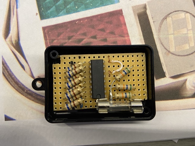

#8 Beitrag von BMW R1100S »
Danke für die Fotos, habe das Teil zwischenzeitlich schon entdeckt 👍😁
Heute habe ich schon ein wenig gelötet, sieht gut aus muss nur noch funktionieren. Werde vorher nochmal alles durchprüfen!

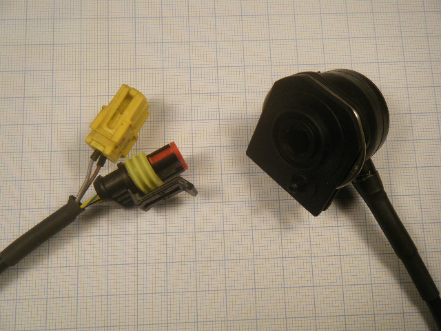

Abweichend von der Anleitung habe ich den Stecker (der gelbe) vom alten R1100S Schalter
abgezwickt und an das braune Massekabel und das graue Kabel am K1200RS Schalter gelötet.
Dann brennt die grüne Leerlaufanzeige auch in Zukunft.

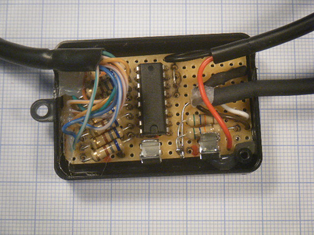

Als Verbindung zum 7 Segment LED Baustein habe ich ein LAN-Kabel mit 8 Litzen genommen (links am Baustein).
Dann bleibt aber der Punktes (DOT) im Baustein ohne Ansteuerung, oder man nimmt ein Kabel
mit 9 Litzen (7 Segmente, der Punkt und Masse).
An die drei Steuerleitungen des K1200RS Schalters habe ich eine Superseal-Buchse gelötet.
Vom Baustein (rechts) geht ein 3 adriges Kabel weg an dessen Ende der passende Stecker kommt.
Außerdem habe ich ein 2 adriges Kabel für + und Masse am Baustein (rechts) angelötet.
Die drei Kabel muss ich noch passend kürzen wenn ich einen geeigneten Platz für den Baustein am Motorrad
gefunden habe.
Bericht folgt.
Viele Grüße Stefan
