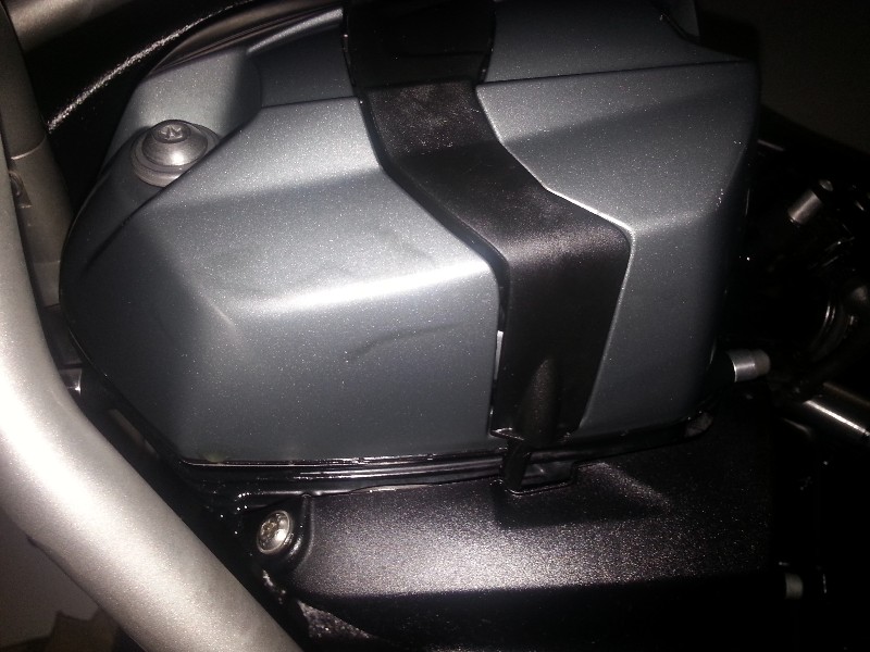

Ja, kann passieren, dass der Lack an den Kontaktflächen stumpf wird.
Die Kontaktflächen werden ja benötigt, dass im Falle eines Falles die Krafteinleitung und Abstützung des Schutzes erfolgen kann.
Ich würde den Ventildeckel erst sehr sorgfältig wachsen mit einem guten Carnaubawachs und dann auf die Kontaktflächen temperaturbeständiges Silikon (z.B. Motordichtmasse) dünn auftragen und dann den Deckel/Schutz ansetzen.
Dann entkoppelt die Silikonschicht den Deckel/Schutz vom Lack und bei Demontage kann man wegen des Wachs das Silikon wieder rückstandsfrei abrubbeln

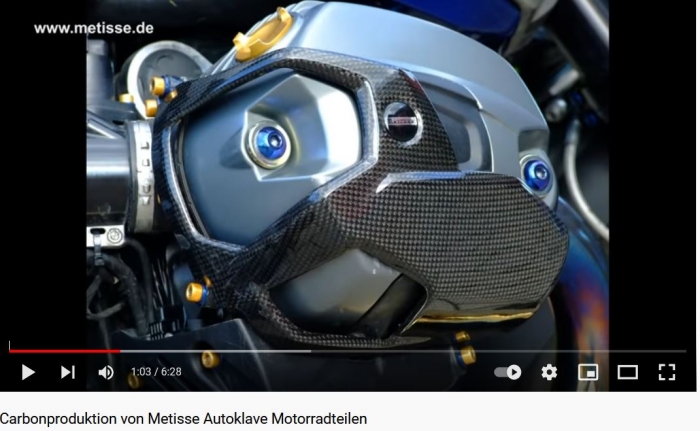

die Schützer gibt es aber auch in ansehnlich

Nur dass die eben nicht den Zylinderdeckel schützen, sondern bestenfalls Dein Konto vor ÜberfüllungFrank@S hat geschrieben: 16. November 2021, 11:15 die Schützer gibt es aber auch in ansehnlich

Carbon hat ja was aber ist ich sag mal ohne zu wissen was die Dinger kosten, es hat wenig Sinn wenn der Schutz teurer ist als das was er schützen soll.

Metisse legt Gummieinlagen in den Zylinderschutz, um eine Beschädigung des Originalen Zylinderdeckels zu vermeiden.

Ein Sinn ergäbe sich noch, wenn der Schutz zumindest schützen würde. Also eine Weiterfahrt garantieren würde. Für die alten AC-Modelle gab es mal solche Gummiüberzieher, die bei bzw. nach Bruch des Ventildeckels drübergezogen werden konnten und einen Ölaustritt weitgehend verhindern sollten.

Ohne dass ich Metisse schlecht machen will: Die Gummieinlagen schützen lediglich Ihren Zylinderschutz. Dort wo er anliegt wird auf Dauer trotzdem die Lack- bzw. Eloxalschicht des Deckels weggescheuert.Frank@S hat geschrieben: 16. November 2021, 12:33 um mal wieder auf die Anfangsfrage zurückzukommen.....

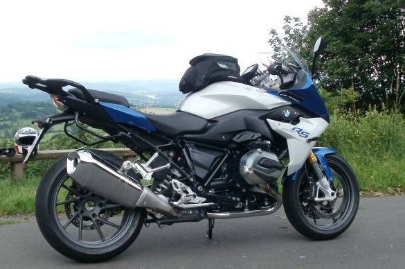

Dezenter als die Originalen dürften andere auch nicht sein, hier mal an meiner R12RS, Bügel würde ich als Käufer hingegen sofort entsorgen:
Finde heutzutage noch einen Dorfschmied, erst recht am Wochenende, dann noch mitten in der Pampa hinten links
Da hilft dann nur eine gute Mobilfunkverbindung & ein Schutzbrief

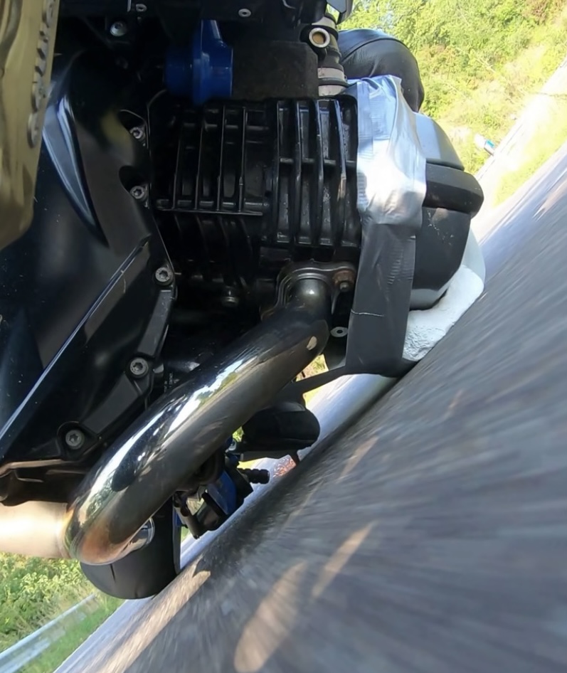

Hier mal ein Bild aus dem oben verlinkten Video.
In der Schräglage wird’s sogar mit den Kappen eng.

Das mit den Gummis macht man bei BMW genauso. Soll im Fall der Fälle dämpfend wirken.Frank@S hat geschrieben: 16. November 2021, 12:33 um mal wieder auf die Anfangsfrage zurückzukommen.....
Anbei ein Foto meiner GS, aufgenommen in ihrem dritten "Lebensjahr":

Ja, wird eng aber schleift nicht. Meine "Angstnippel" sehen genauso aus, ich hab die originalen "Bekinis" dran und fahre auch nur noch auf Fahrwerk "Max". Mein Kollege hinter mir meint auch immer die Zylinder schleifen. Bisher waren es nur die Fußrasten, Seitenständer und Hauptsänder.Buggel hat geschrieben: 19. November 2021, 11:39 Hier mal ein Bild aus dem oben verlinkten Video.
Sturzbügel hätten schon lange aufgesessen. Auf öffentlichen Straßen geht es mit den originalen Zylinderschützern, solange noch die Hälfte der Angstnippel vorhanden ist.
Ich finde die originalen auch am schönsten und sehr unauffällig, zum Glück hat sie mir mein Händler empfohlen. Ich wollte ursprünglich auch Sturzbügel aus Angst die 1250RS fällt mir beim Rangieren um...
