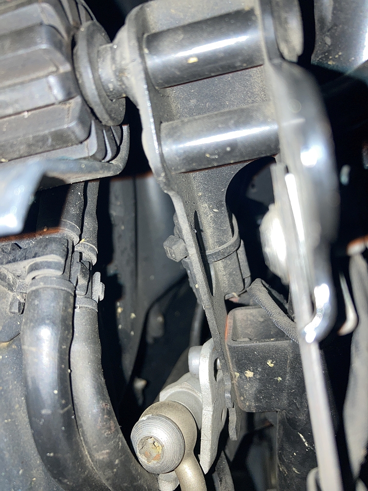

Als ich vor ein paar Tagen mal schaute, was der Winterschlaf meiner R1200R macht, stellte ich fest, dass 2 Schläuche auf dem rechten Zylinder lagen.
Vermutlich ist des die Be.- und Entlüftung vom Tank.
Kann mir jemand Bilder senden, wo diese genauer zu befestigen sind , und wo diese enden?

Re: Schläuche der Tank Be .- und Entlüftung
Die länglichen Löcher sind aber nicht serienmäßig.
Sind in Deiner Garage Nager vorhanden?
Mindestens einer der Schläuche ist ein Überlauf.
Stell mal im Sommer Dein Mopped frisch betankt in die Sonne und Du weißt warum.
Keine gute Idee, wenn das von oben auf Zylinder und Krümmer runterpraddelt.
Das sind keine Nager, das ist vermutlich durchgescheuert. Interessant wäre ein Bild, wie die beiden Schläuche richtig verlegt sind.
- wolfgang
- Beiträge: 14801
- Wohnort: Karlsruhe
Scheuerstellen würden anders aussehen. Da wurde gefuschelt, warum auch immer.

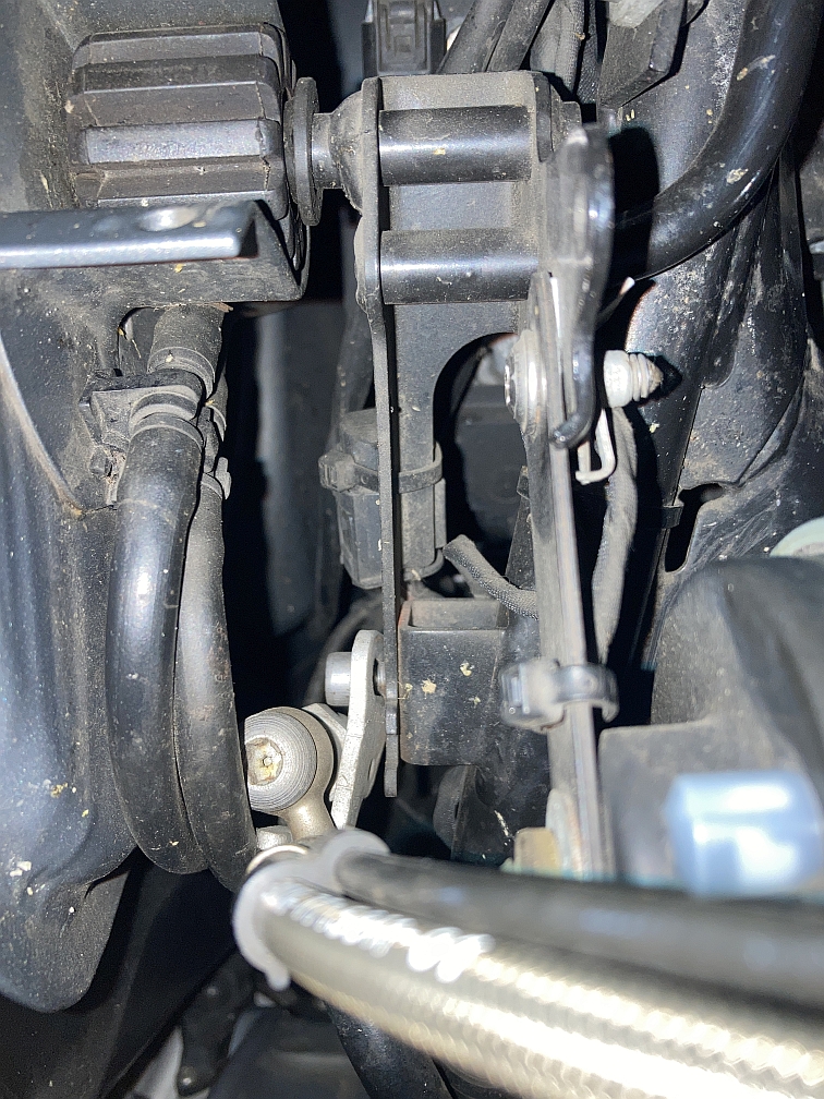

ich habe die Schläuche an ihrer ordnungsgemäßen Position fotografiert - ich glaube zumindest, dass sie es sind, da es die einzigen Schläuche mit dem Durchmesser sind, die sich - wie gezeigt - auf dem Zylinder ablegen können.
Hoffe, dass es Dir hilft.
Schöne Feiertage
BG
Schöne Feiertage
BG
Vielen Dank!
Das eine Ende ist am Tank befestigt, und das andere?
Hartmut05
- Beiträge: 241
- Registriert: 11. Mai 2017, 13:38
Sofern kein Modell mit Aktivkohlefilter, mündet das andere Ende einfach ins Freie.
- Beiträge: 5088
Das stimmt. Wo der Entlüftungsschlauch im Freien enden soll, weiß ich leider (auch) nicht. Hab noch nie danach gesucht.Hartmut05 hat geschrieben: 26. Dezember 2021, 15:15 Sofern kein Modell mit Aktivkohlefilter, mündet das andere Ende einfach ins Freie.
Der Überlaufschlach endet jedenfalls unterm Krad, "hinter" der rechten Fußraste.
Doch Obacht: der Schlauch sollte so lang sein, dass kein Benzin auf den (heißen) Krümmer tropfen kann, wenn das Krad auf dem Seitenständer steht.
