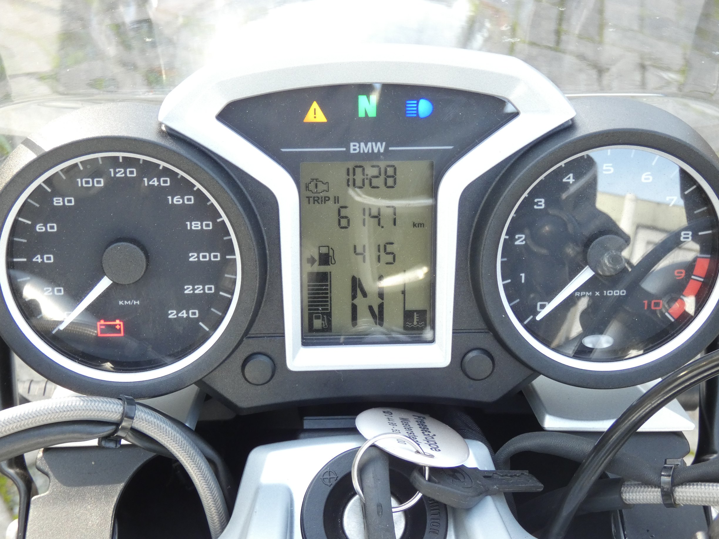

Habe die Luftige DOHC von 2014, also einer der Letzten. Bisher war noch nichts kaputt. Km Stand 20000 km. Halt, der Foliengeber der Tankanzeige ist wie bei Vielen Defekt. Ich fahre nach etlichen Reparaturversuche ( siehe unter BLITZEN nach ), nur noch nach Tageskilometerzähler. Zusätlich habe ich ausprobiert Reichweite von Vollgetankt bis knochentrocken waren 440 km. Also bei 350 km nachtanken und gut ist.
Die Amaturen der Modelle nach 2011 sehen meines Erachtens besser aus.

...achso, den Foliengeber hatte ich vergessen. Ist bei mir, soweit ich mich erinnere mittlerweile auch schon der dritte oder vierte. Halt jetzt seit ich glaube drei Jahren...,wäre also wieder an der Zeit, dass der abkackt. Werde es dann wohl auch mal mit blitzdingsen probieren wenn es wieder soweit ist. Nach Auskunft eines anderen Kunden

verstehe ich jetzt nicht - zu dem Zeitpunkt hatten die doch garkeine Tankanzeige mehr?Vulcanowesti hat geschrieben: 27. Februar 2022, 21:50 Habe die Luftige DOHC von 2014, also einer der Letzten. Bisher war noch nichts kaputt. Km Stand 20000 km. Halt, der Foliengeber der Tankanzeige ist wie bei Vielen Defekt.
Vulcanowesti
Re: Kaufentscheidung BMW R1200R mit 109 oder 110 PS
Doch meine ist EZ 2014 und die hat Tankanzeige EZ 2014 muss ja nicht heißen BJ 2014. Da im Frühjahr gekauft, ist sie bestimmt Ende 2013 gebaut.Ste. Alvère hat geschrieben: 28. Februar 2022, 11:57 verstehe ich jetzt nicht - zu dem Zeitpunkt hatten die doch garkeine Tankanzeige mehr?
Verstehe ich auch nicht. Meine DOHC war Baujahr 2013 und hatte keine Foliengeber und Tankanzeige mehr.
Erstzulassung und Baujahr müssen ja nicht identisch sein. EZ 2014 kann auch Baujahr 2012 sein.....Bei meiner BJ und Erstzulassung 2013 war auch kein Foliengeber mehr dabei; bei der jetzigen mit EZ 21013 (aber BJ 2012) schon - leider....
