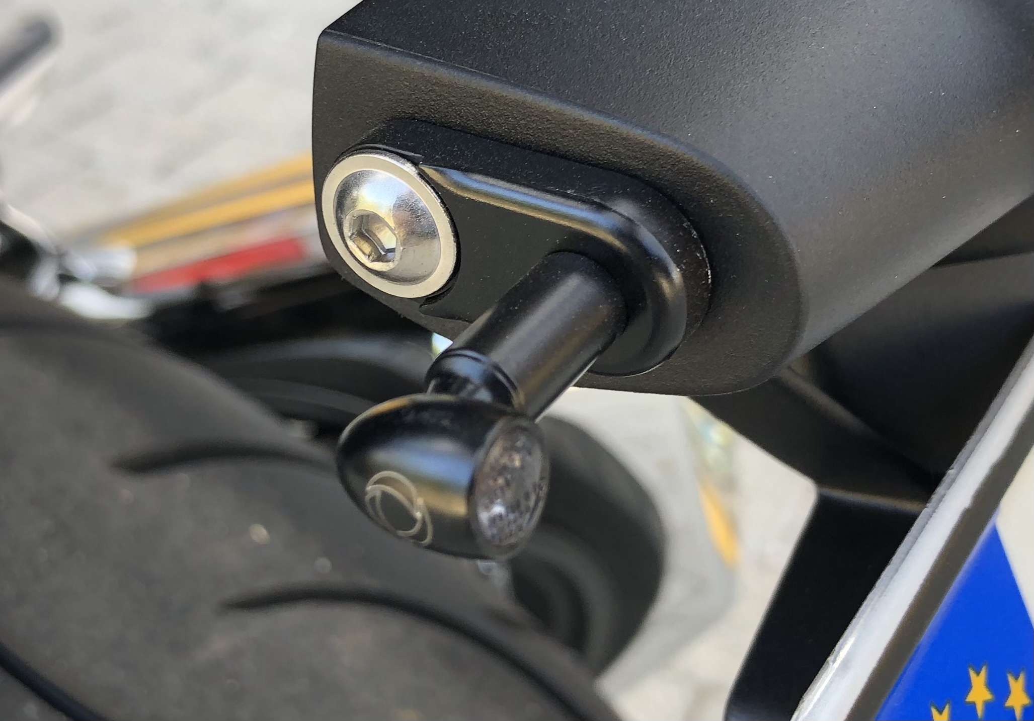

Die Adapterplatten und Verlängerungshülsen sind von Kellermann, gekauft habe ich sie bei Louis.
Die Verlängerungen habe ich bei Amazon (https://www.amazon.de/gp/product/B086PJSHZM/) bestellt, sie sind etwa 15-20 cm lang.
Ich finde die Blinker einfach klasse.

Sind bei den Anschlusskabeln (die habe ich mir übrigens auch auf meine Merkliste gesetzt) auch die Gegenstücke für die Rundsteckhülsen dabei oder hast du sie direkt angelötet? Die Verlängerungshülsen werden die 15mm sein, wie ist es mit den Adapterplatten, sind diese gut gearbeitet? Auf dem Kellermannfoto wirken sie irgendwie billig, kannst du mal ein Foto von einer seitlichen Position in Nahaufnahme machen? Wie haben sich die Blinker mit der BMW (CAN-Bus) vertragen, mussten Widerstände eingebaut werden?marks_99 hat geschrieben: ↑10. März 2022, 05:48 Die Adapterplatten und Verlängerungshülsen sind von Kellermann, gekauft habe ich sie bei Louis.

Keine Widerstände nötig.
Du kannst die Kabel der Blinker in die angebrachte Hülse einführen und mit einer Zange quetschen. Vorbereitet ist es. Ich habe die Kabel auf die benötigte Länge gekürzt, verlötet und mit einem Schrumpfschlauch versehen. Quetschverbindungen mag ich nicht.
Die Adapterplatten und Hülsen sind wertig. 3D Drucker müsste es auch tun. Mit 1m Sichtabstand wirst du keinen Unterschied sehen.
