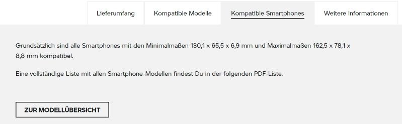

Und wie gefällt‘s dir? Νutzt du ein iPhone13 Pro mit dem Cradle? Wenn ja, mit Hülle? Ich frag, weil mich interessiert ob der Ziegel mit abstehenden Kameras und Hülle überhaupt sauber in das Cradle passt.
- Beiträge: 5332
Re: Inbetriebnahme des Connected Ride Cradle
Du findest alle Angaben auf der BMW Seite:
https://www.bmw-motorrad.de/de/individu ... tartbereit
