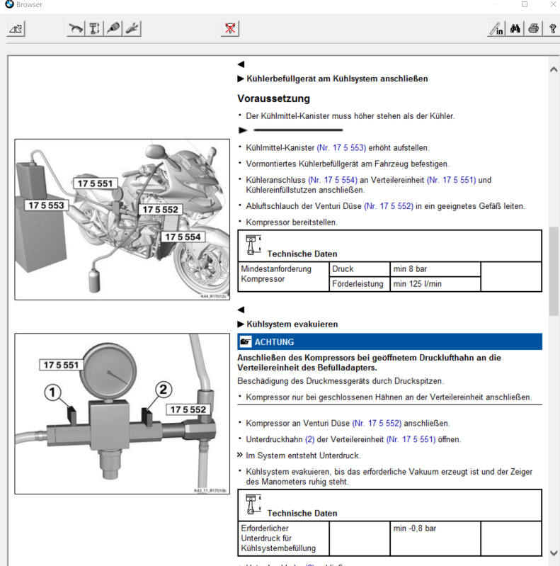

Richtig geht nur mit Druck/Unterdruck. BMW nutzt dazu extra ein sog. Kühlmittelbefüllgerät. Kleiner Auszug aus der Rep.-Anleitung zum Zündkerzenwechsel:

Hab ich so gemacht, bis auf das ich den Kühlmittelbehälter nicht über dem System positioniert habe, meinst du, dass das was ausmacht?
An die anderen Schritte hab ich mich gehalten ..
- Beiträge: 5264
Re: Kühlflüssigkeit Menge K1200r sport
Ich habe weder eine K12R, noch ein Befüllgerät, aber es wird schon seinen Grund haben, warum der Hinweis auf die Höherplazierung dort steht. Daher...

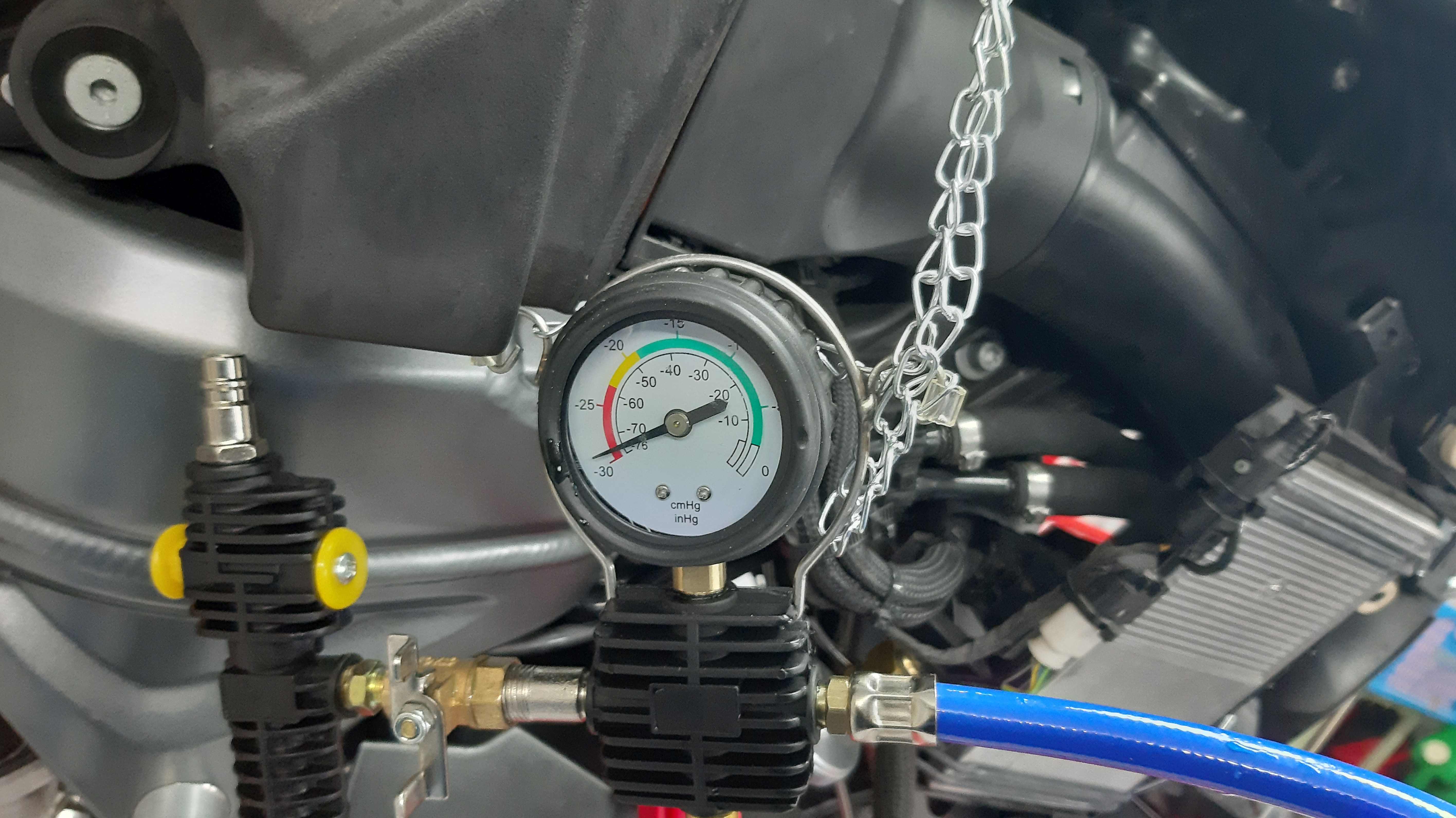

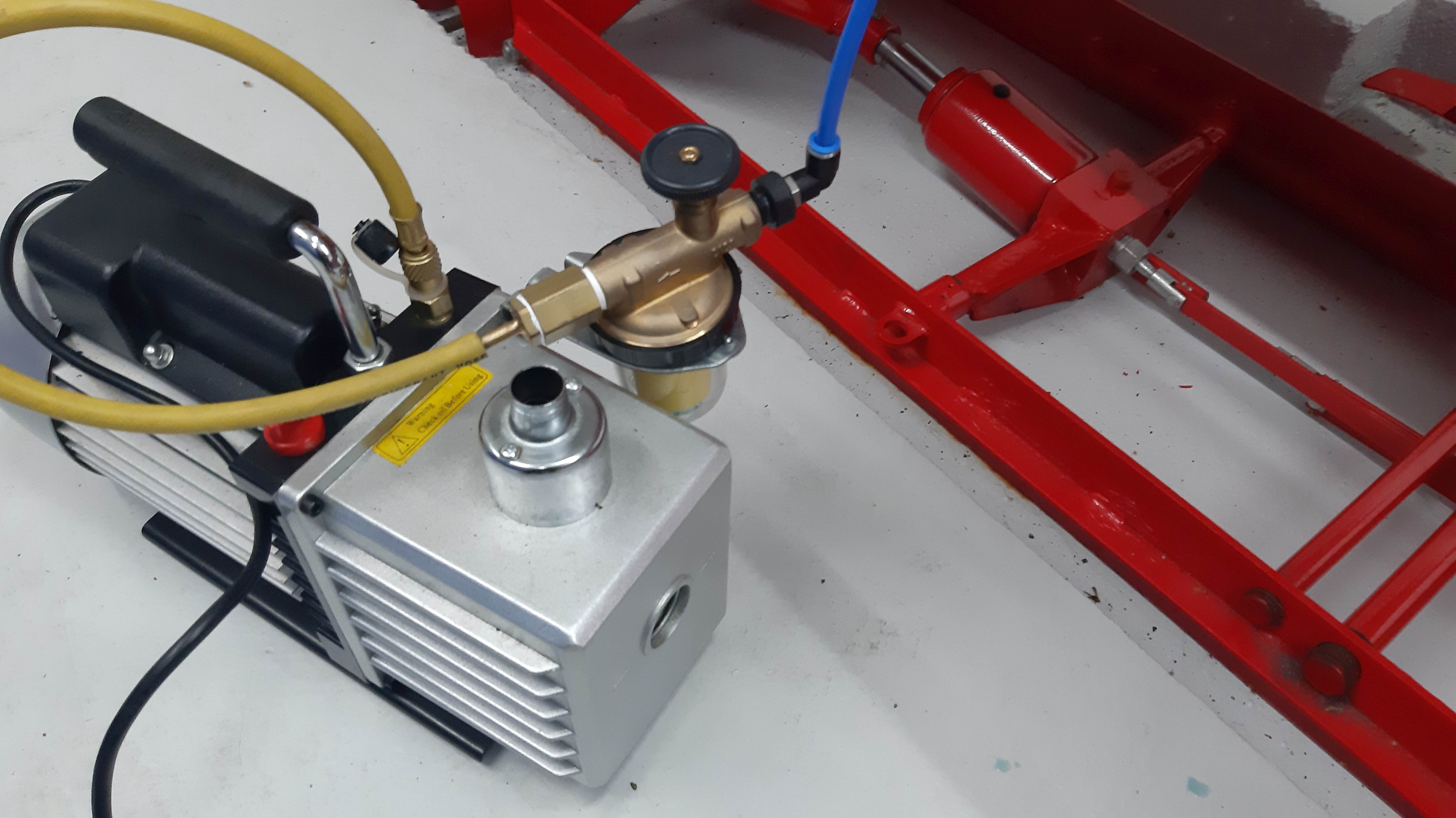

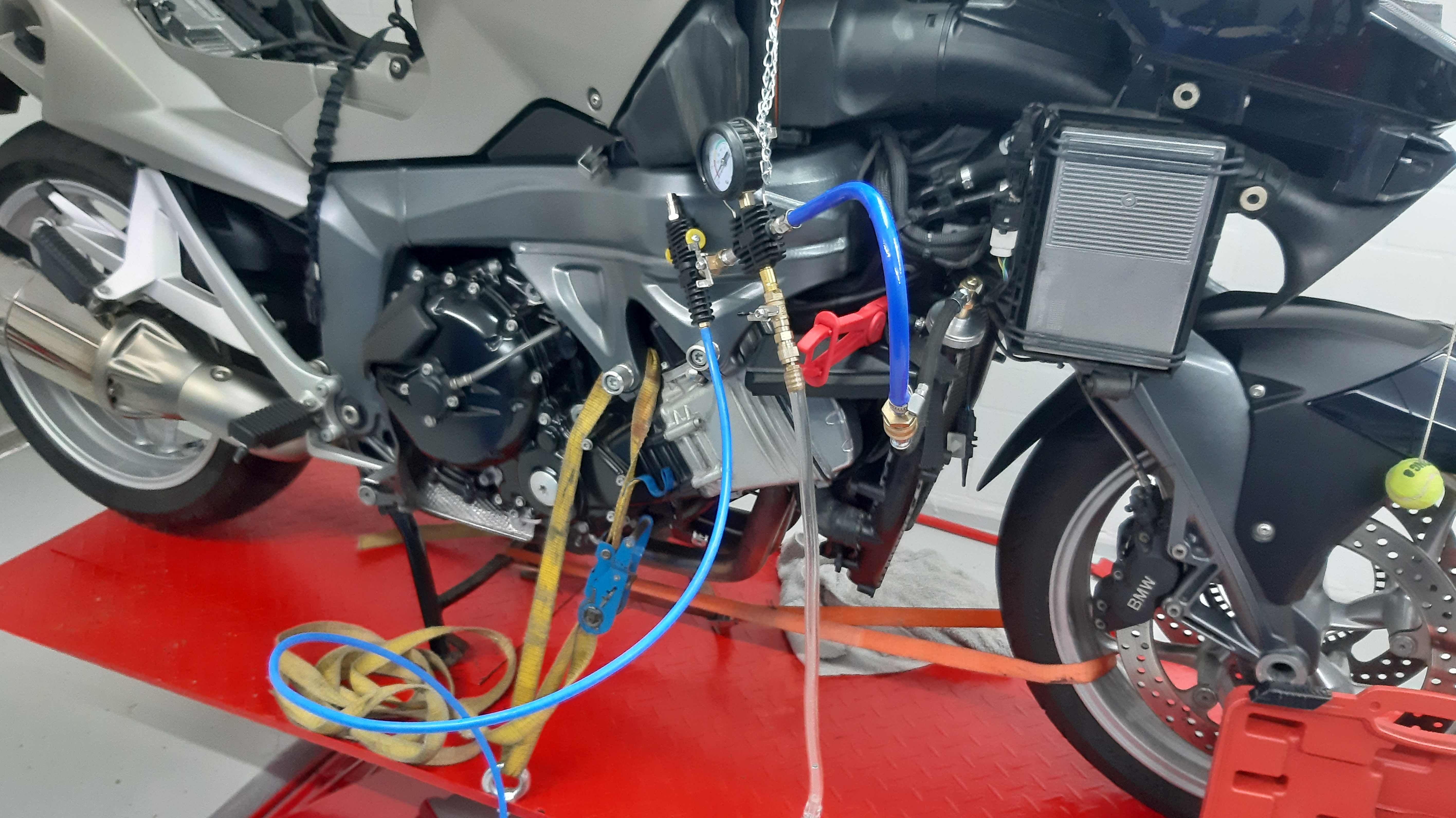

1,5 l sind definitiv zu wenig.
Ich entlüfte das Kühlsystem, dabei kommen nur noch ca. 20 ml Kühlflüssigkeit heraus. Das zeigt, das die im RSD beschreibene Ablaßprozedur das Kühlmittel ziemlich vollständig ablaufen lässt.
Im Gegensatz zur BMW Entlüftungsprozedur verwende ich allerdings keinen Kompressor, sondern eine Vakuumpumpe. Davor habe ich einen Abscheider montiert, in dem die restliche Kühlflüssigkeit, ca. 20 ml, aufgefangen wird und nicht in die Pumpe eintritt. Da der Unterdruck deutlich besser ist als mit Venturi-Absaugung, ist am Ende des Befüllvorgangs alles bis zum Stehkragen mit Kühlflüssigkeit gefüllt. Ich setze 3 l Kühlmittel an, damit der Saugschlauch immer unter Flüssigkeitsniveau bleibt und dann bleibt rund ein halber Liter übrig.
Gruß, Reinhard
