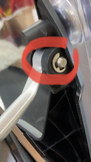

habe eine R1200 RS Bj. 2018 mit jetzt circa 42k km Laufleistung.
Habe das Klappern des Windschildes bereits einmal beim Händler moniert, da wurden die Gelenke etc ausgetauscht.
Danach war kurz eine Besserung dar, jetzt ist das Klappern der Scheibe wieder da.
Meiner Meinung nach ist zwischen der Auflagefläche des Windschildes und der Befestigung zu viel Spiel.
Ist dieses Problem bekannt, gibt es günstige Abhilfe? Theoretisch könnte man da ja einfach ein Gummi oder ähnliches zwischen klemmen.
Vielleicht hat hier jemand ähnliche Erfahrungen.

Es liegt leider nicht an der Scheibe, sondern an den Bolzen die zu viel Spiel haben. Hatte das schon einmal moniert und auf Kulanz kam es damals neu. Jetzt ist das gleiche Problem mit dem Gerappel wieder da.
Aus meiner Sicht fehlen in dem Kunststoffhalter Buchsen, worin die Bolzen nicht ausschlagen würden.

Danke für euer Feedback. Die Scheibe ist nicht das Problem, sondern der Verstellmechanismus.
Habe bei den Bolzen jetzt Teflonband zwischen gemacht, um das Spiel auszugleichen. Sieht nicht schlecht aus, muss ich Mal probefahren.

Meinst du die Stelle hier?

Stift raus, gut mit Vaseline einreiben, Stift rein, fertig!

Genau die Stelle meine ich. Ist richtig nervig.
Habe es jetzt wie gesagt mit Teflonband gemacht, war fummelig, aber es geht.
Mal schauen wie lange es hält. Finde ich ein Unding, dass da keine Buchsen drin sind.
