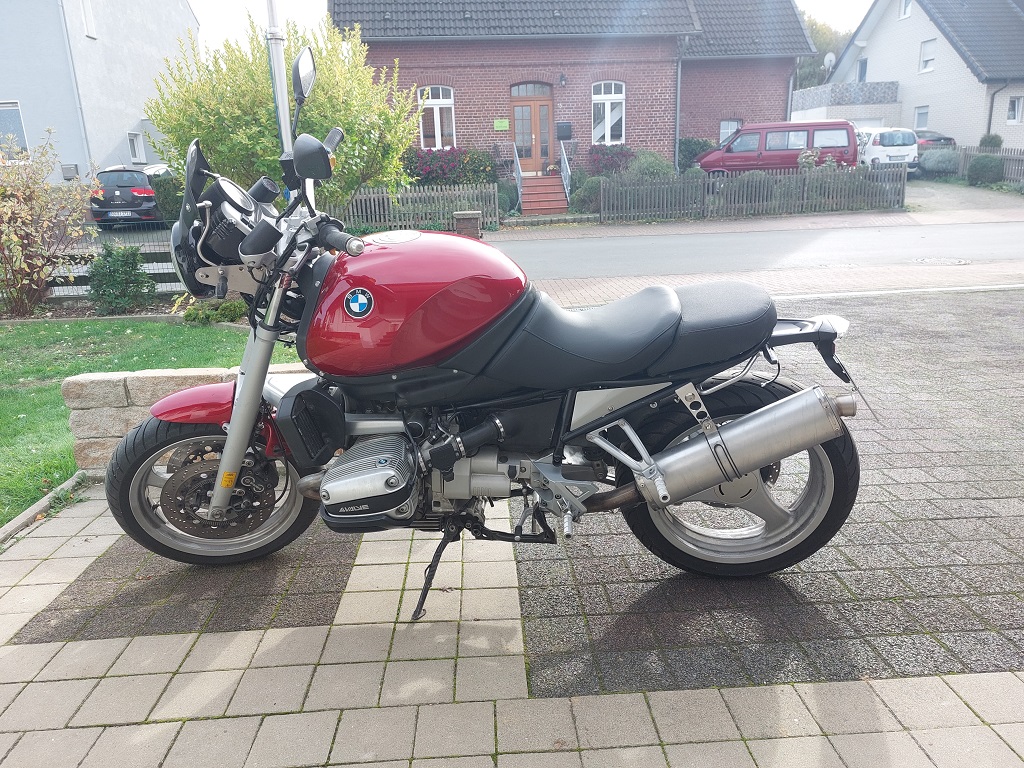

Das Rot ist der Originallack. Ich habe mehrere schichten mit schwarz gefärbten klarlack drüber lackiert. Den Auspuff hat der Tüv leider bemängelt. Ich hab ne Cobra Auspuffanlage bestellt. Scheinwerferhalterung ist ne angefertigte Alu platte, die alles aufnimmt und unter die gabelbrücke geschraubt ist. Scheinwerfer hab ich zentral hängend befestigt. //uploads.tapatalk-cdn.com/202206 ... 92cff6.jpg

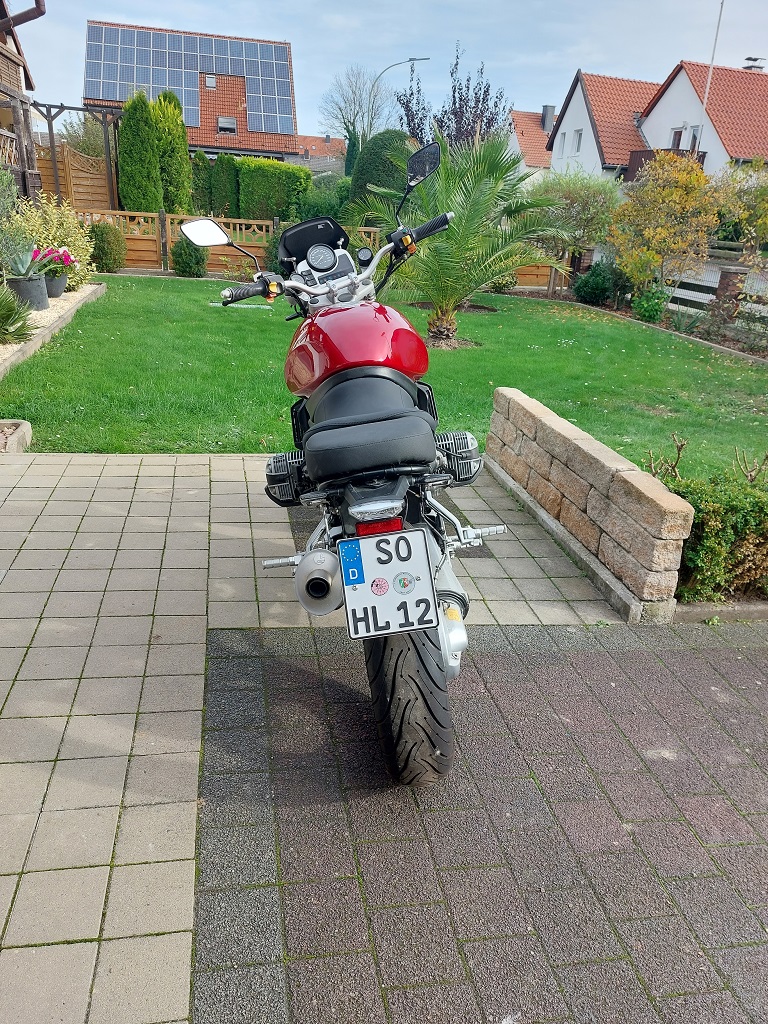

Bis auf das Heck gefällt sie mir ganz gut.

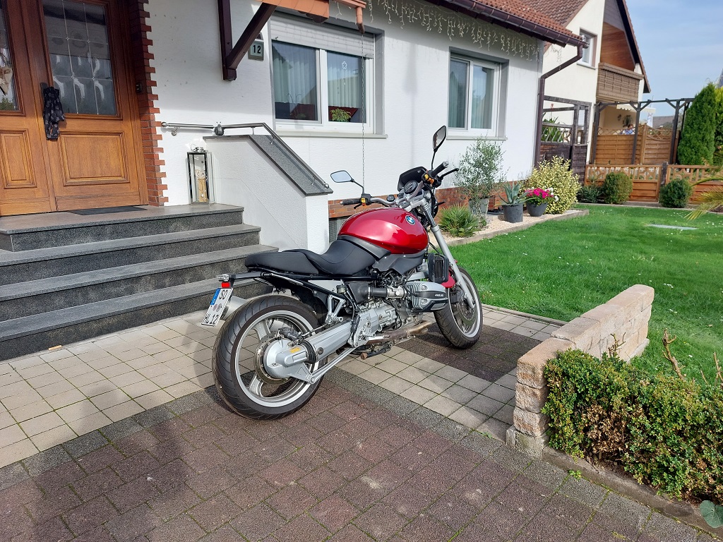

Hier mal Aktuelle bilder. Alles Tüv'ig//uploads.tapatalk-cdn.com/202211 ... c9e42f.jpg//uploads.tapatalk-cdn.com/202211 ... 3cc3d4.jpg

Auspuffanlage ist Cobra
