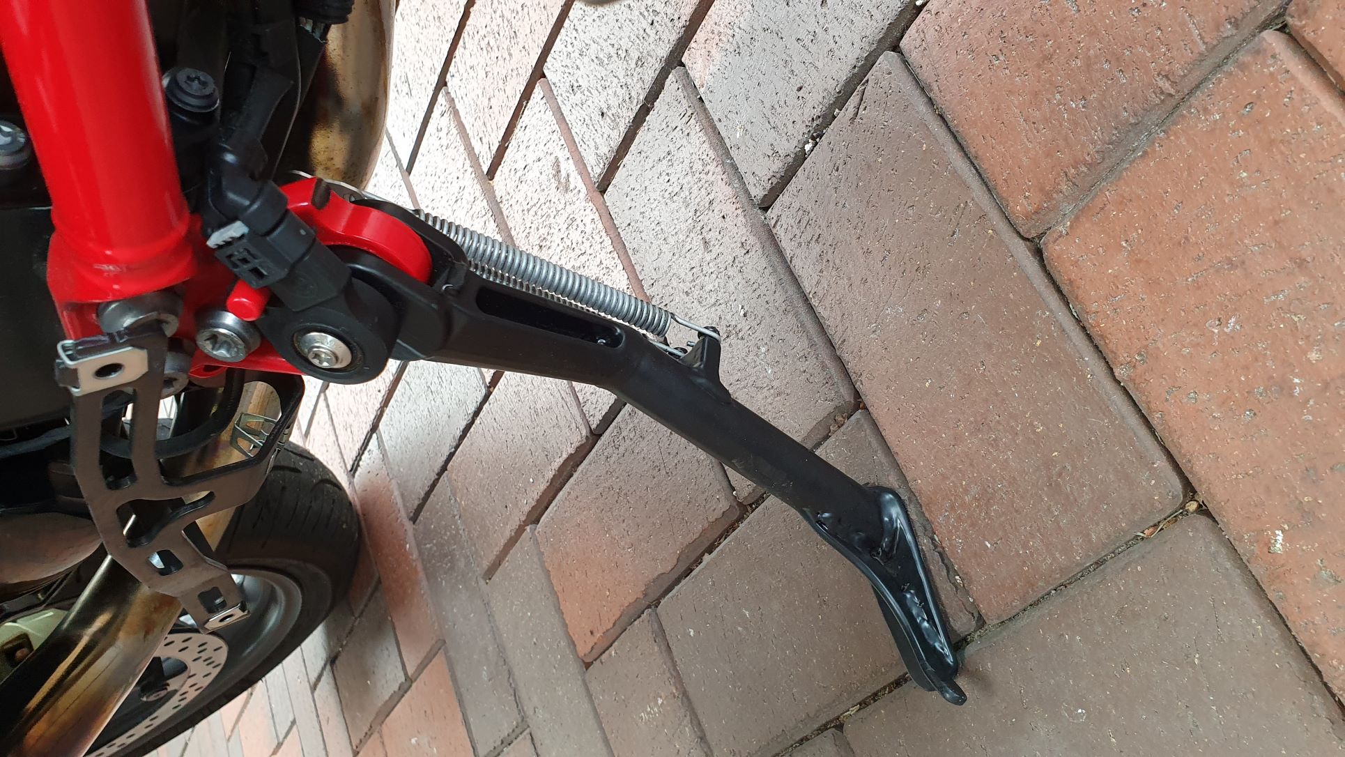

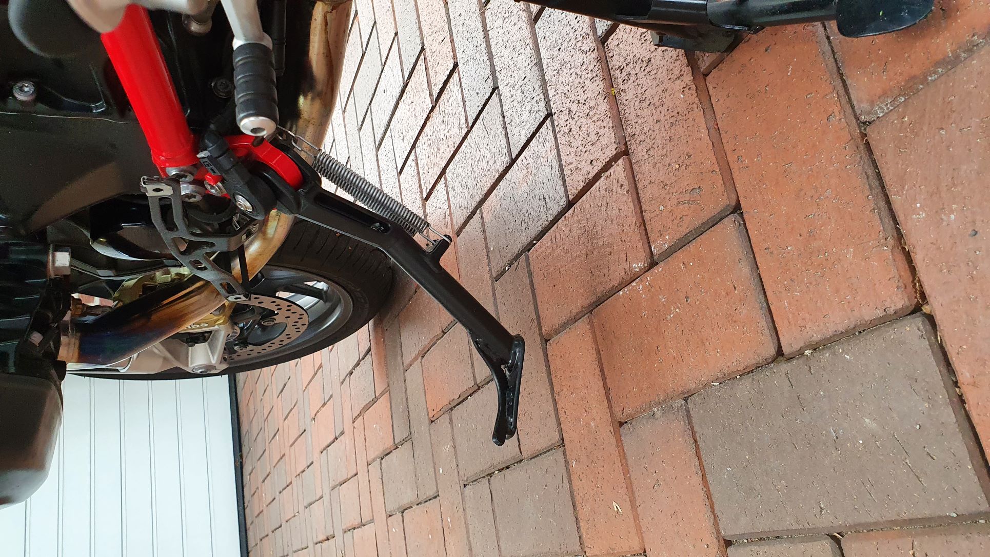

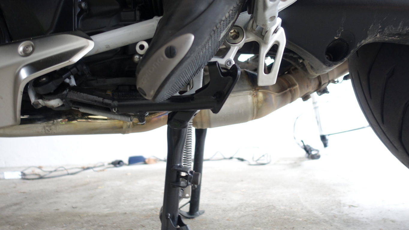

was lange währt, wird endlich Seitenständer.....
Der gute Klaus hat mir bereits vor einiger Zeit einen geänderten (gekürzten) Seitenständer zukommen lassen.
Zum Montieren bin ich allerdings erst jetzt gekommen.
Ergebnis:
Jetzt steht das Motorrad wie es soll!
Ich kann den Winkel zwar nicht bemessen, aber nunmehr fühlt es sich gut an. Vorher, mit originaler Seitenstütze, war es in vielen Situationen deutlich zu steil.
Klaus hat den Seitenständer so bearbeitet, dass er gut aus- und einklappt und sicher aufsteht.
Ich habe mal ein paar Bilder angefügt in der Hoffnung, dass man etwas erkennen kann.
Fazit:
Super Arbeit vom Klaus, netter Kerl!
Schönen Tach
Erwin

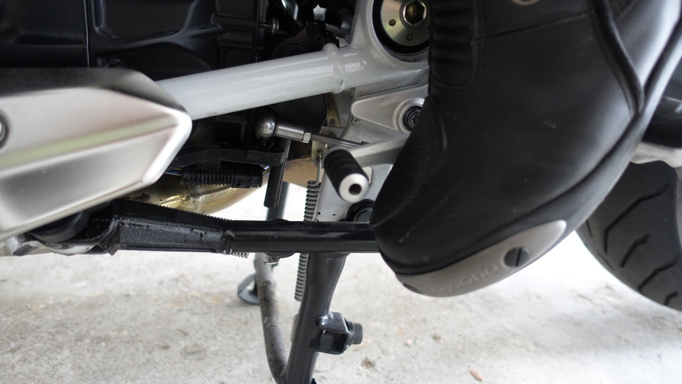

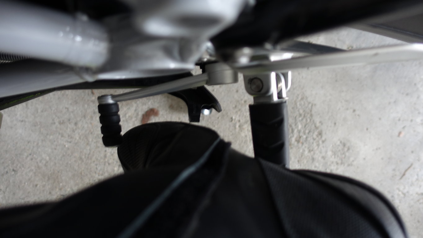

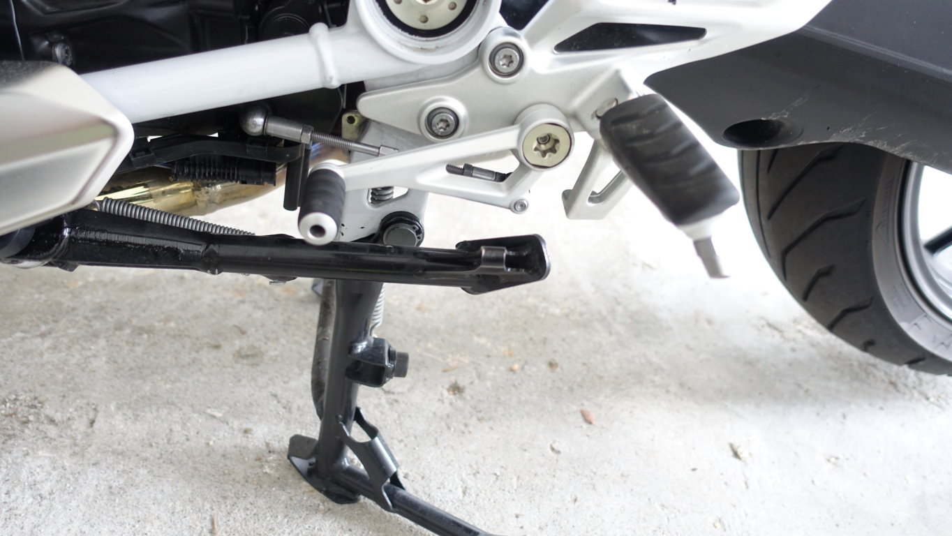

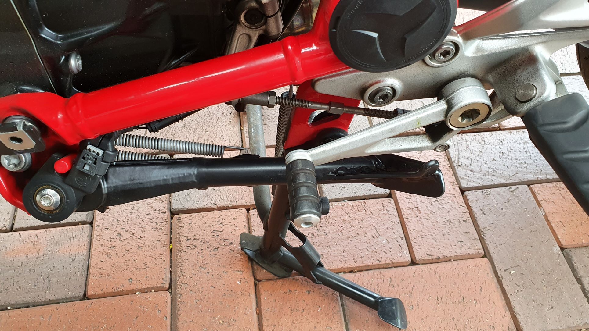

Zwischen Schalthebel und Ausleger vom Seitenständer ist ein bissl wenig Platz, hoffe das kann man erkennen.

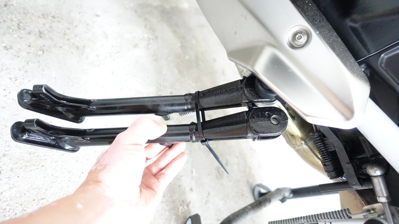

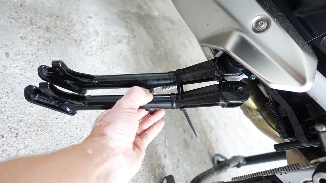

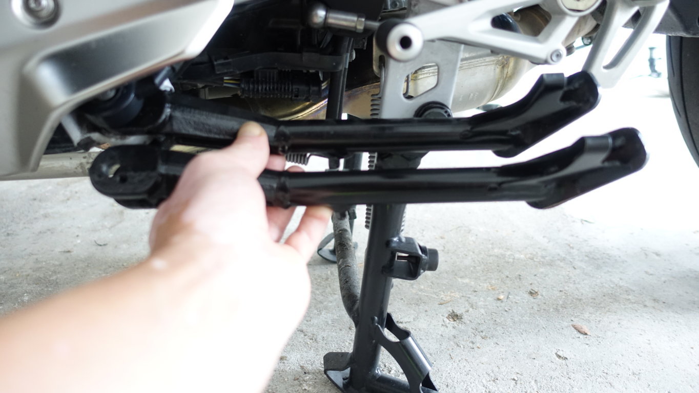

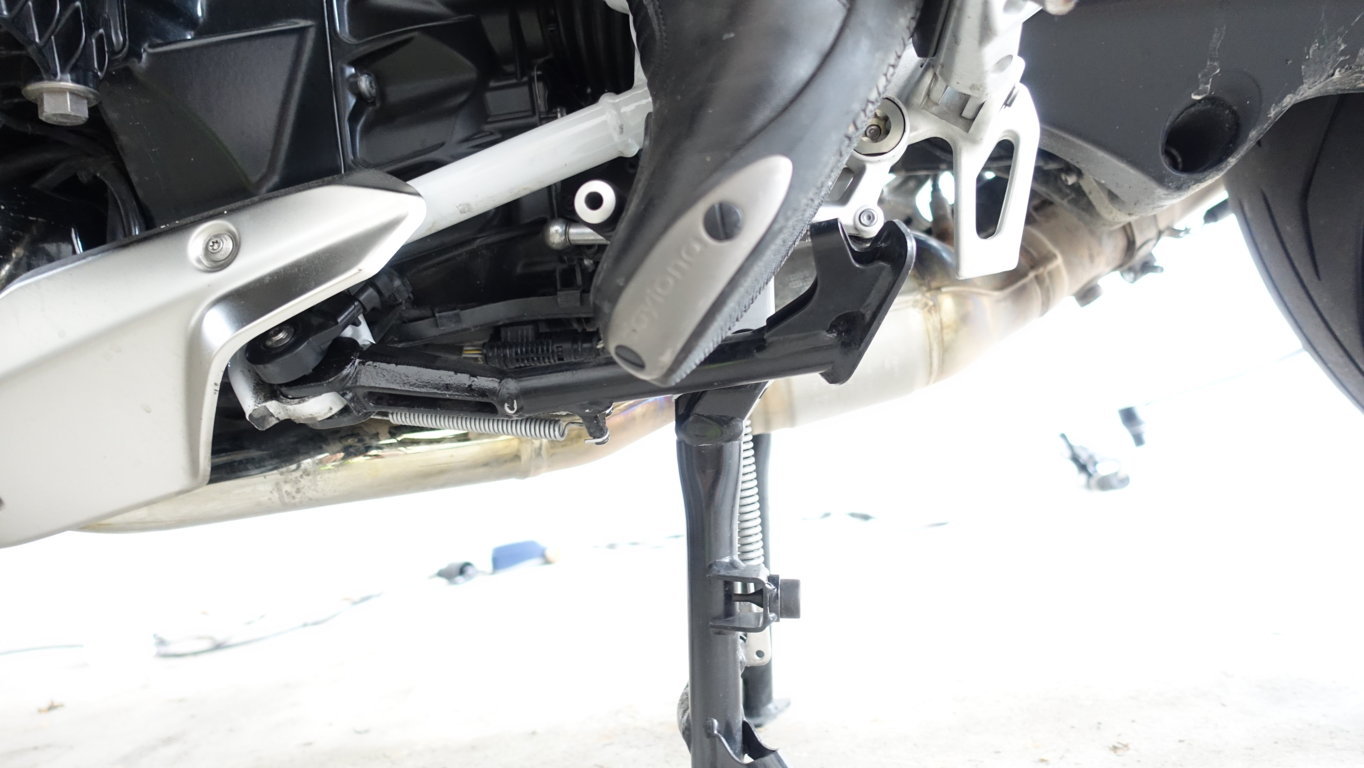

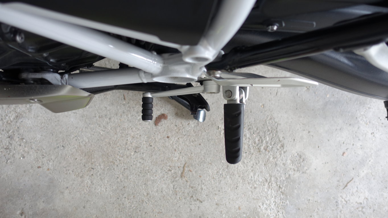

Hab mal Bilder gemacht. Der Vergleich zwischen den beiden Seitenständer ist schwer darzustellen...

- Beiträge: 4300
Re: Seitenständer R1200R LC
Danke fuer die Bilder.ich kann den Ausleger noch etwas flacher machen. Dann ist er aber fast am Boden ausgeklappt.

Der Schuh hat ca 1,5cm Spiel zwischen Seitenständer und Schalthebel. Auf dem Bild 1625 steht der Schuh auf dem Ausleger des Seitenständers auf und zwischen Schuh und Schalthebel ist das Gesamtspiel sichtbar.
Und noch eins auf dem Seitenständer stehend.

- Beiträge: 4300
dann sollte der Ausleger aber nicht im Wege sein.
Aber man kann noch weiter Platz schaffen.
Ich wollte auch eine gute Greif barkeit beim Ausklappen. Wenn der näher bei der Raste steht wird es ggf hakeliger?

Ich hab grad die Fotos verglichen. Bei deinem ist der Ausleger komplett verändert, das würde schon viel bringen. Außerdem ist die Chinaversion anders gekrümmt. Ich ruf dich nächste Woche mal an, dann quatschen wir. Wie gesagt das eilt ja nicht.

Ja den Ausleger zum Ausklappen hab ich in der nächsten Version noch mal geändert.
Am einfachsten ist das direkt am FZ anzupassen, heften. Dann komplett fetig machen, Pulvern.
Ich hatte damals nur ein Muster.
Aber ich denke, das ist nun perfekt.
