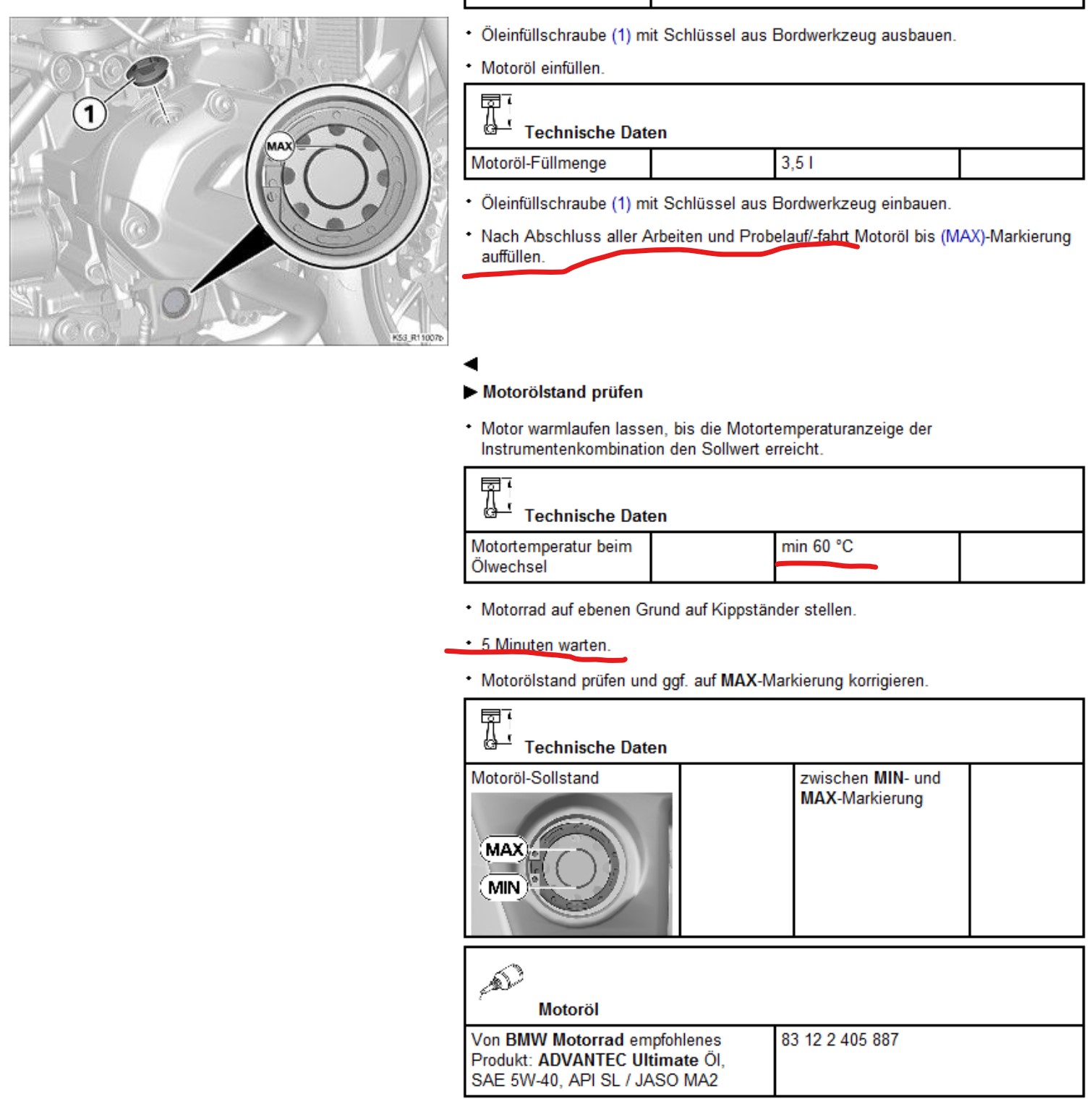

Ich würde es auch über die Ölablaßschraube machen. Ist zwar auch erst einmal eine Sauerei, aber immer noch weniger als mit dem Ölfilter. Rund einen Liter in ein sauberes Gefäß ablassen und dann nach Werkstattvorgabe auf den korrekten Wert wieder auffüllen. Maximal bis min. unterer Ring auffüllen, Probefahrt oder warmlaufen lassen und dann erst nach Wartezeit kontrollieren. Optimum liegt kurz über Mitte

Vorgabe bei der Ölstandsprüfung ist auf dem Kippständer=Hauptständer, als Alternative wenn dieser nicht vorhanden ist, geht nur noch das Fahrzeug in die Senkrechte bringen. Benötigt allerdings meistens eine 2. Person
Also nix kippen, Seitenlage, neigen - würde grundsätzlich das Ergebnis verfälschen, egal auf welcher Seite sich das Schauglas befindet
