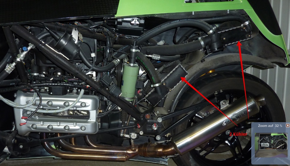

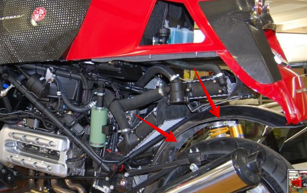

Es sind 2 Kühler mit 2 Lüftern verbaut. Siehe Fotos.
Das standard Thermomer von der K1200 ist verbaut.
Als wir seinerzeit die leistungsgesteigerten ESV´s verbaut hatten, kam mein Bekannter auf die Idee, zwischen das Kabel von der Elektronik zum Thermostat am Motor zusätzlich einen 470 Ohm Wiederstand einzubauen. Dadurch wurde der Elektronik vorgegaukelt, dass der Motor zu warm würde und die beiden Kühlerlüfter sprangen früher an. Das hat auch alles super fkt. Hatte aber den Nachteil, dass die Lüfter so früh ansprangen, dass der Motor eigentlich zu kalt lief. Daruch hatte ich plötzlich Kondenswasser im Öl. Also habe ich das Teil ganz schnell wieder entfernt. Das mit den leistungsgesteigerten ESV´s hatte dann vollkommen gereicht.
- Kühler 2.jpg (216.78 KiB) 211 mal betrachtet
- Kühler 3.jpg (118.46 KiB) 211 mal betrachtet

Ich schreibe dir später etwas. Zu deinem Bild habe ich ich eine Frage.
Re: Peraves SuperEcomobile (R) und Monotracer(R) - mit dem Herzen der K1200RS (589)
Hallo Paul,

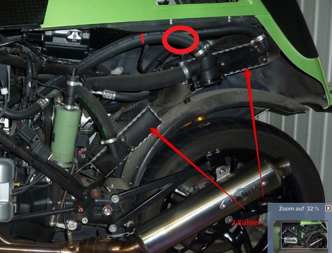

wie versprochen meine Überlegungen zu dem Bild bzw. die Anordnung:
1. Ich sehe keine Luftführung zu den Kühlern. Wenn die Luft durch die Kühler geht, wo soll sie dann hin? Eine direkte Durchströmung ist nicht ersichtlicht für mich und Kühler 1 heizt Kühler 2 mit auf.
2. Im Foto mit Kreis und 1 markiert. Die Kühlerschläuche sind sehr hoch, der Überdruckbehälter müsste dann höher liegen. Den sehe ich aber nicht. Wenn dem nicht so ist, kann ein Luftpolster in dem Schlauch sein und die Kühlung reduzieren. Ich kenne im PKW nur Systeme, bei denen der Überdruckbehälter höher liegt. Ich habe auch schon gesehen, dass die Wärmetauscher im Innenraum höher sind, dann gibt es dort aber eine Entlüftungsmöglichkeit.
3. Die Gitter sind wohl für die Befestigung der Kühler. Die nehmen aber nochmals einiges an Kühlluft.
4. Wenn du keinen Ölkühler hast, würde ich einen anbauen. Es gibt ein gefrickel mit den Leitungen, die Anschlüsse am Motor selbst sollten aber da sein. Nimm Hochdruckleitungen und hitzebeständig, die gibt es oder mach eine Festverrohrung und nur die Übergangänge Kühler/Rohr/Motor mit Schlauch, wenn du den Platz hast. Es bringt dir sicherlich auch ca. 0,5-1 Liter mehr Öl.

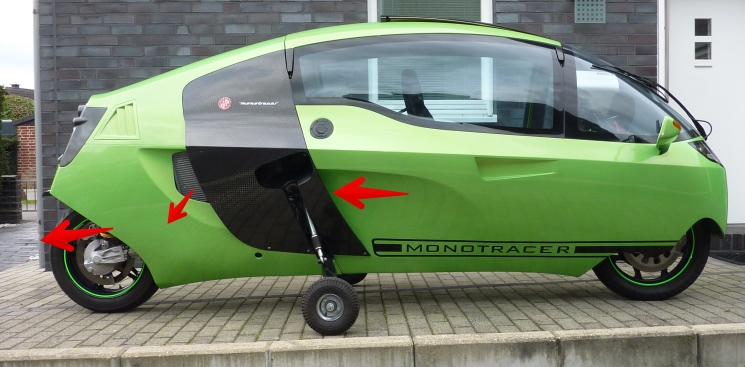

Hi Wolfgang,
hier noch ein paar Bilder, auf dem man auch das Ausgleichsgefäß über dem Motorrad sieht.

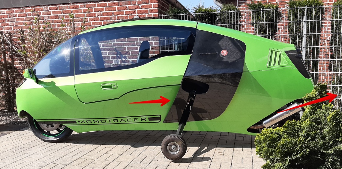

Die Lüfter ziehen die Luft aus dem Innenraum und blasen diese durch die Kühler über das Hinderrad wieder nach Außen.
Die Luftzufuhr erfolgt re und li über die beiden Sideblades in den Innenraum. Unten i, Chassis sind dann auch noch 2 Luftzuführungen.
Während der Fahrt entsteht so im Motorraum bei ca. 35 Grad Außentemperatur dann eine Temperatur von ca. 38 Grad. Wenn man langsamer fährt oder steht, steigt die Temperatur dann natürlich an. (Habe mir extra mal einen Temperaturfühler dort rein gelegt...)
Kühler 1 heizt nicht Kühler 2. Die sind nur mit den Schläuchen verbunden und auf jedem sitzt ein Lüfter drauf.
Der auf der rechten Fahrzeugseite sichtbare Kühler ist der für die Klimaanlage. Hat also nichts mit der Motorkühlung direkt zu tun. Auf der Innenseite sitzt ebenfalls ein Lüfter, der die Motorraumluft nach außen bläst. D.h. so gesehen den Motorraum entlüftet.
Springen die beiden Lüfter an, geht die Temperatur auch wieder recht zügig runter. Die Mono und Eco Experten sagen mir immer, dass das kein Problem ist. Ich für meinen Teil bin da eher etwas vorsichtiger. Vielleicht auch zu vorsichtig. Klar, man könnte auch einen Schalter an den Lenker legen, der die Lüfter manuell einschaltet. Finde ich aber nicht so toll. Von daher eher eine Lösung die sowas automatisch macht.
Auf der anderen Seite hatte ich noch nie die Situation, dass die Temperatur Warnleuchte an gegangen wäre. Von daher bin ich villeicht doch ein bisschen Schisser
Jetzt ist es klarer. Danke.

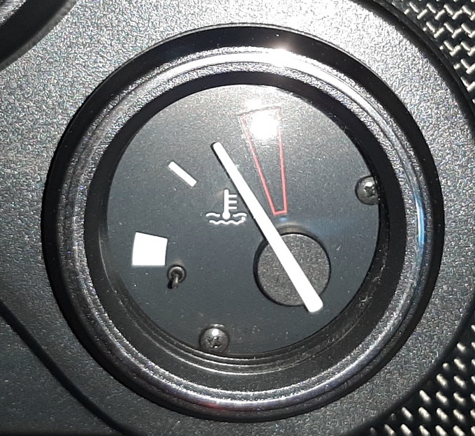

Das Foto ist entstanden, als die Temperatur schon wieder ein wenig runter war.bad boy hat geschrieben: 22. August 2022, 15:56 @Paul
genau so steht bei mir der Zeiger der Kühlflüssigkeitsanzeige bei warmem Motor, seit Jahren
da bei allen Peraves-Fz der Motor vollständig verkleidet ist, sind höhere Betriebstemperaturen bei 'Langsamfahrt' normal
Jetzt ist er öfter kurz vor dem roten Bereich. So eine Zeigerbreite davor.
Wobei ich mal vermute, dass der Unterschied auch nur 2 oder 3 Grad sein werden?

Viel Erfolg
Werner
ich halte den Abstand des/der Kühler zum (geschlossenen)Schutzblech des Hinterrades für arg eng. Abhilfe könnten "Kiemen" im Schutzblech bringen, die derartig angebracht sind, dass vom Hinterrad kein Wasser in den Motorraum gelangt aber durch die vorbeiströmende Luft, die vom Hinterrad transportiert wird, Luft aus dem Motorraum "saugen" kann (eine Art "Venturidüse") und damit die Luftsrömung unterstützt.
Selbstverständlich ist eine Verbesserung der Ölkühlung durch Änderung am Ölkühler eine gute oder gar bessere Lösung.
Viel Erfolg
Werner
mit harzlichem Glück auf,
Werner

ich habe etwas nachgedacht - möglicheweise wäre ein Optimieren der Luftführung eine Lösung:
mit 'Luftleitblechen' einen Teil des eintretenden Fahrtwindes gezielt zur Ölwanne lenken
wäre ein deutlich kleinerer Aufwand
ich suche mal ein Bild des geöffneten Motorraums

Hallo David,
die Idee ist gut. Ich weiss nicht, wie das beim Eco ist. Aber beim MTI sind unten im Chassi direkt an der Front des Motors 2 Lufeinlässe, so dass sich der Fahrtwind dort ebenfalls reindrückt und an der Ölwanne vorbei ströhmt.
Die Idee seinerzeit die Elektronik ein wenig zu überlisten, indem dort ein 470 Ohm Wiederstand eingebaut wurde um die Lüfter früher an gehen zu lassen war nicht schlecht. Vermutlich waren die 470 Ohm zu viel oder zu wenig, weil dadurch die Lüfter viel zu früh liefen. Ich hatte mir auch schon mal einen Poti von 0 - 700 Ohm oder so besorgt, so dass man das hätte feiner justieren können. Auf der anderen Seite weiss ich allerdings nicht, wie sich solche "Manipulationen" auf die Elektronik... auswirken. Von daher hatte ich das ganze wieder raus genommen.

nur Bilder des ausgebauten Motors
die originale Konstruktion ist recht voluminös und mit Kühlrippenversehen.
von vorne
auf der linken Seite laufen die vier Auspuffkrümmer in einem Bogen nach unten und nach hinten an der Ölwanne vorbei - die könnte man umwickeln, um die Wärmeabstrahlung zu minimieren (bitte kein Fiberglas!) sondern zB dies:
https://d3d71ba2asa5oz.cloudfront.net/1 ... ainprs.jpg
oder eine Wärme'abschottung' in Längsrichtung zwischen Krümmer und Motorblock anbringen - einen Ofenbauer fragen
Motor von links ohne Krümmer
die rechte, 'kühlere' Seite des Motors steht bis auf einen Anschluss völlig frei
vielleicht wäre die Befestigung von je einem hitzebeständigen Schlauch re und li ab Lufteintriit Blade direkt auf den unteren Block zielend bereits eine Verbesserung?
von vorne
