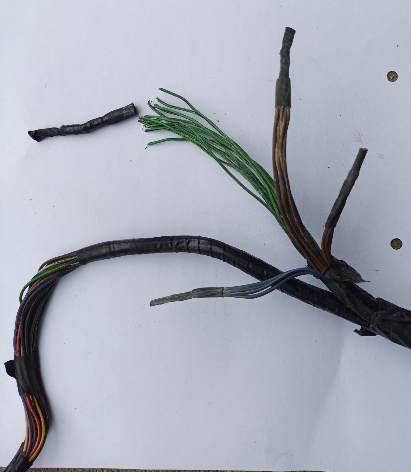

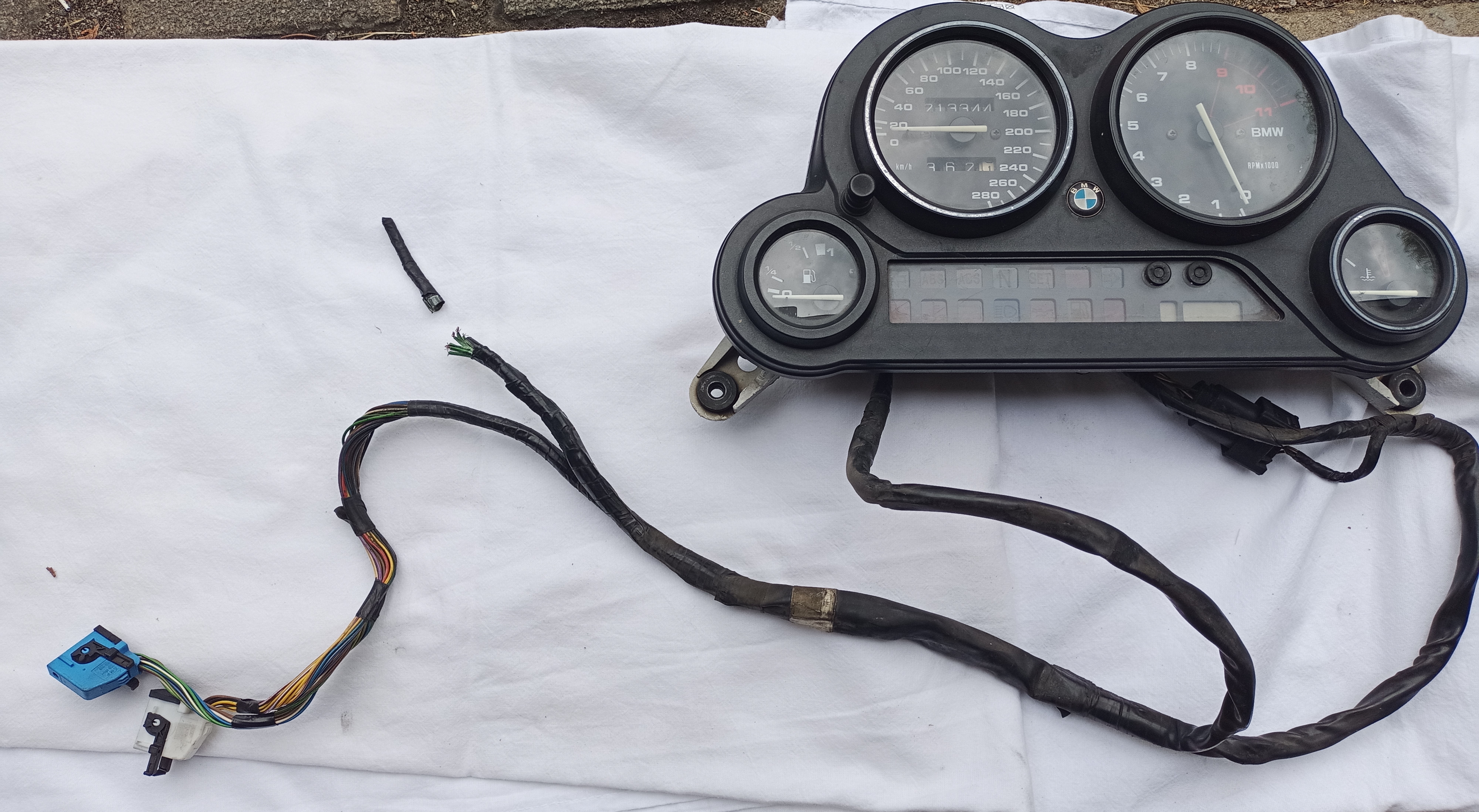

Ha, das funktionierte und der Tacho zeigte wieder die gewohnten Signale (Leerlauf, Öldruck-
und Kühlmittelwarnung, Kraftstoffreserveanzeige und 2. ABS-Warnlicht). Der Fehler
steckte also im Kabelbaum zwischen E-Box und Tacho. Gestern nun habe ich mich diesem
Kabelbaum gewidmet und bei diversen massiven Verformungen des Tacho-Kabelbaums
direkt am Ausgang der E-Box funktionierten dann alle Instrumente u. Anzeigen in Abhängigkeit
von der Kabelbaumlage ordnungsgemäß bis gar nicht. Endlich Fehler gefunden (aufsteigende Freude),
in den nächsten Tagen werde ich die Tacho-Verkabelung ausbauen und Kabelbrüche beseitigen.
Und danach hoffentlich weitere Tausende Kilometer an der Dicken Spass haben.

ich stelle mal hier einen Erfahrungsbericht zur Kettenspannschiene und zum Tacho-Kabelbaum ein.
Nachdem meine K nun gut ein Jahrzehnt nicht bewegt wurde, kam ich dieses Jahr endlich
dazu sie wieder im Betrieb zu nehmen. Zu Beginn mußte natürlich neuer Tüv her , (zugelassen war sie noch).
Also neuen Akku besorgt und versucht den Schatz zu starten. War nicht einfach aber nach dem Tausch
der Esp gelang dies und der Motor sprang an und lief zuerst mit Aussetzern und später nach dem
ausreichenden Durchspülern der Esp auch rund. Noch neue Reifen drauf gemacht und Bremsflüssigkeit getauscht.
Die Beleuchtung wurde gecheckt u. soweit funktionierte auch alles.
Dann zum Prüfer und die Abnahme bestanden. Keine Mängel.
Nun stand dem km sammeln nichts mehr im Weg und ich benutze das Moppet wieder zu Ausflügen und
zu Fahrten für den 55 km langen Arbeitsweg. Inzwischen hatten sich ca. 210 tkm angesammelt.
Da die letzte offizielle Wartung durch BMW damit rund 100 tkm zurücklag entschloß ich mich bei der
nächsten eigenen Wartung mich der Kettenführungsschiene anzunehmen da diese jetzt ca. 130 tkm
ihren Dienst tat (wurde zuletzt bei ca. 80 tkm vom BMW-Service getauscht).
Also Teile beschafft und am vorigen Wochenende alles zerlegt und die Kettenführung u. den Belag der
Stützschiene getauscht. Bis auf ca. 3 cm lange und 0,3 mm tiefe leichte Einlaufspuren hinter dem Kurbelwellen-
ritzel war kein Verschleiß zu erkennen. Für den Service habe ich auch das Kühlwasser abgelassen , die
Kühler ausgebaut und gereinigt und nach Zusammenbau mit neuem Kühlmittel befüllt.
Der Probelauf am nächsten Tag verlief incl. einer Runde um den Häuserblock erfolgreich - aber
nicht perfekt. Die Kontrollleuchten im Tacho , die Ganganzeige sowie Tank- u. Temperaturanzeigen
im Tacho funktionierten nicht. Bis auf eine ABS-Leuchte wollte keine Anzeige funktionieren.
Das ganze stellte natürlich ein deprimierendes Wartungsergebnis dar. Moppet läuft, - hat aber weder
funktionierende Kontroll-Leuchten noch Anzeigen im Tacho. Außerdem ist die KFZ-Elektrik
schon gar nicht mein Tummelplatz.
Also habe ich mich bezüglich der K ein paar Tage auf Abstand begeben und versucht eine
Strategie zur Fehlersuche zu finden. Da mehrere Instrumententeile gleichzeitig ausgefallen waren
kam eigentlich nur ein fehlender Stecker , fehlende Masse oder fehlendes Plus in Frage.
An einem der vergangenen Tag also wieder Tank entleert u. abgebaut, und alles im Bereich
der Kühler auf fehlenden Stecker überprüft. Nichts gefunden was einen Ausfall des KI verursachen
kann.
Sicherungen geprüft, - auch alle in Ordnung. Als nächstes geprüft ob die am Hallgeber
vorbei laufenden Kabel für Öldruck - und Kühlmitteltemperaturgeber beim Einbau unabsichtlich
gequetscht wurden. Kein Fehler gefunden, diese Kabel zeigten in abgestecktem Zustand
keinen Masseschluss, außerdem müssten sie bei Masseschluss die Kontrolleuchten anschalten.
Ratlosigkeit - , irgendwo im Verbaubereich der Kühlung muß der Fehler von mir verursacht
worden sein, aber wo und was für ein Fehler ? Also Stromlaufpläne gesichtet und hier zeigt
sich das alle versagenden Instrumente / Anzeigen an Klemme 15 hängen. Als nächstes habe
ich die Elektonikbox geöffnet u. mit Spannungsmessung den Versorgungsweg des Tachos ab den
Sicherungskästen nachgeprüft. Bis zur Box lag auf der Tachoversorgung ordnungsgemäß
Batteriespannung als Dauerplus bzw. Zündungsplus an. Folgerung: ein Fehler auf dem Weg
von der E-Box bis zum Tacho oder direkt dort im Tacho. Wieder ein Tag Bedenkzeit für den
Nicht-KFZ-Elektrikfachmann. Neue Idee: Zündungsplus probeweise ab E-Box an eine der
Klemmen 15 am Tacho leiten. Dann würde ich wissen was defekt ist - Tacho oder Kabelbaum.
Quintessenz: Die Kabelbäume altern mit zunehmenden Kilometern doch sehr stark
(auch wenn sie fest am Rahmen oder Geweih verzurrt sind) und Kabelbrüche werden
in den offenen Bereichen wahrscheinlicher. Die Weich-PVC Kabelbaumummantelung
löst sich in den Bereichen der Gabel an meinem Moppet immer mehr auf und zerbröselt.
Hier also öfter einen Blick auf den Zustand der Kabelei werfen u. ggf. bei oben
beschriebenem Fehlerbild auch im Bereich des Tachokabelbaums suchen.
Grüße Karl-Heinz Menzel

nun zur Abrundung der Aktion u. des Berichts:
Motorrad ist wieder komplett funktionstüchtig. Das Tachogehäuse u. den zugehörigen Kabelbaum habe ich
komplett ausgebaut und dann zeigte sich auch schon die Ursache des Instrumentenversagens: der Lötpunkt
in dem alle Zündungsplus führenden Leitungen des Tachokabelbaums zusammenlaufen hatte sich komplett
aufgelöst. Die ca.10 - 15 Kabel waren komplett vom Lötpunkt abgebrochen.
Habe das dann neu gelötet und einen Funktionstest gemacht, - alle Anzeigen im Tacho funktionieren wieder.
Die anderen Lötpunkte im Tachokabelbaum sind noch vollständig intakt (Masse, Instrumentenbeleuchtung u.
Batterieplus) , dort bestand kein Handlungsbedarf.
Dann alles wieder zusammen gebaut u. nach ca. 3 Stunden lief die Dicke wieder.
Hier noch 2 Bilder zum Thema
Somit ist die Reparatur abgeschlossen u. als Erfahrung lässt sich zusammenfassen:
- bei Arbeiten am rechten Kühler und dessen oberen Schlauch zum linken Kühler den
zwischen Kühler u. Rahmen verlaufenden Kabelbaum nicht zu sehr verformen;
- bei komplexen Ausfällen von Instrumentenanzeigen zuerst die Lötpunkte im
Tachokabelbaum auf Funktion testen ( geht ziemlich einfach indem man eine
Kabelbrücke von den entsprechenden Leitungen zwischen Sicherungskästen u. den
zugehörigen Tachoanschlüssen legt.
Grüße Euch u. danke nochmal für die sachdienlichen Hinweise
Karl-Heinz Menzel

dem Hinweis auf Undichtigkeit der Kabelbäume stimme ich zu, - die zum Verlöten abisolierten Kupferlitzen in den
betroffenen Kabeln waren alle äußerlich so ankorrodiert das ich sie vor dem Verlöten mit einem Schleifschwamm
blankmachen musste. Da wandert wohl im Lauf der Jahre einiges an Feuchtigkeit in die Kabel.
Grüße Karl-Heinz

Korrodierte Kupferfasern nehmen nicht so einfach Lötzinn an.
Auch wenn wenn es nach dem "Nachlöten" so aussieht.
Das Zinn bildet nur eine Hülle, drin sieht es gleich aus. Inkl. Übergangswiderstand.
Oxydschicht muss entfernt werden. Glasfaser-Pinsel, Kupferbürste, Schleifpad, Messerklinge sind gute Helferlein.
Vor dem nachverzinnen hilft Löthonig. Ist ne säurehaltige Pampe, die bei Hitze sich verflüssigt und die Kupferschicht anätzt.
Jetzt haftet wieder Zinn am Kupfer.
Noch Besser ist es den korrodierten Teil herausschneiden, neu abisolieren und dann neu verlöten.
Geht natürlich nur, wenn die Leitungen etwas Reserve haben.
Ich habe solche Stellen immer entfernt.
Ein Schrumpfschlauch mit Klebe-Füllung dicht das ganze gegen Feuchtigkeit ab.
