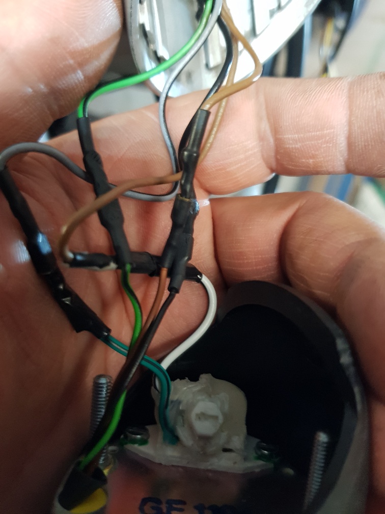

Hallo Zusammen,
in meiner gerade erworbenen R 850 R fehlt das Birnchen samt Fassung zur Beleuchtung des Drehzahlmessers.
Bin dankbar für jeden Tipp, wo ich Ersatz bekommen kann (ausser beim freundlichen BM*-Händler) :D
(180.48 KiB) Noch nie heruntergeladen
Danke für Eure Hilfe!
Micha

Hallo Micha,
so wie es aussieht ist das der Drehzahlmesser der seitlich als Zusatzinstruments angebaut ist?
Dort ist doch ein Kabelstrang der in dieses Instrument reingeht. Das Leuchtmittel hat einen Plastiksockel und
bekommt die Stromverbindung über die beiden Pins die dort angeschlossen werden.
Sieht so aus als fehlt die Verbindung am Boden des Drehzahlmessers.
Ich hatte das seinerzeit auf LED Leuchtmittel umgerüstet. Der Anschluss sollte so aussehen.
Grüße Jens

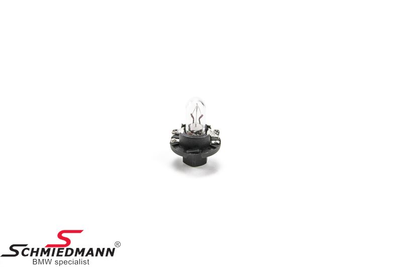

und hier der Link zum Teilekatalog BMW motorrad
https://www.realoem.com/bmw/enUS/showpa ... Id=62_0260

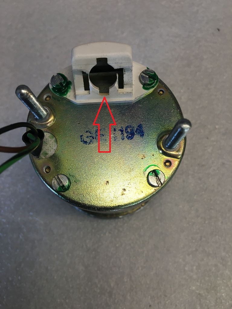

Guten Morgen,
ich habe inzwischen herausgefunden, dass es sich beim Drehzahlmesser wohl um ein Modell von VDO ø52mm handeln muss. Den Sockel gibt's scheinbar noch bei VDO: https://vdo-webshop.nl/de/beleuchtung/1 ... 91781.html.
Zumindest könnte der passen, wenn man sich die Abmessungen ansieht.
@Jens: eventuell könnten dann auch keine Verbindungen fehlen. Die Kabelanschlüsse 2,8mm sind am Sockel.
Ich werde 'mal nach so einem Teil Ausschau halten.
Danke nochmal für Eure Tipps!

#9 Beitrag von DocHase »
R850scrambleR hat geschrieben: 10. September 2022, 08:57 ...der hier auch nicht weiterhilft.
macht er doch. Von dort kann man das Leuchtmittel ermitteln. Bei einer weitergehenden Google Recherche findet man dann auch ein
Bild des Leuchtmittels und sieht das am Drehzahlmesser der Sockel fehlen muss um die Steckverbindung herzustellen.
leider gibt es den Sockel nicht nachzukaufen. De Fakto ist also etwas Bastelarbeit angesagt.

Hallo Zusammen,
inzwischen habe ich dieses Teil (https://vdo-webshop.nl/de/beleuchtung/1 ... 91781.html) erhalten. Es entspricht leider nicht der Beschreibung im Shop. Die Anschlüsse haben eine Breite von 6,35mm. Nicht 2,8mm wie angegeben. Und auch der Durchmesser des Sockels ist zu gross. Er hat ø10mm statt ø8mm.
Aber: bei e**** gab's dann doch etwas passendes. Der Lieferant ist die Feinmann GmbH aus Fellbach. Artikel-Nr. 171188679942. Dieser Sockel hat den benötigten Durchmesser. Die Kabelenden können auf ein sinnvolles Mass gekürzt und mit den benötigten AMP-Steckern versehen werden.
@DocHase: das von Dir empfohlene Teil passt für meine Maschinen definitiv nicht!
Micha

#12 Beitrag von MichaH »
... wenn man dann den originalen Sockel noch irgendwo bekommt ;-)
Für meinen Drehzahlmesser brauche ich NICHT den Sockel mit Schleifkontakten. Erstens sind an meinem Drehzahlmesser keine Schleifkontakte vorhanden und zweitens darf der Sockel nur einen Aussendurchmesser von ca. ø8mm haben. Ich habe in den von mir erwähnten Sockel eine LED gepfriemelt. Bis jetzt funktioniert's :-)
