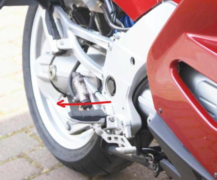

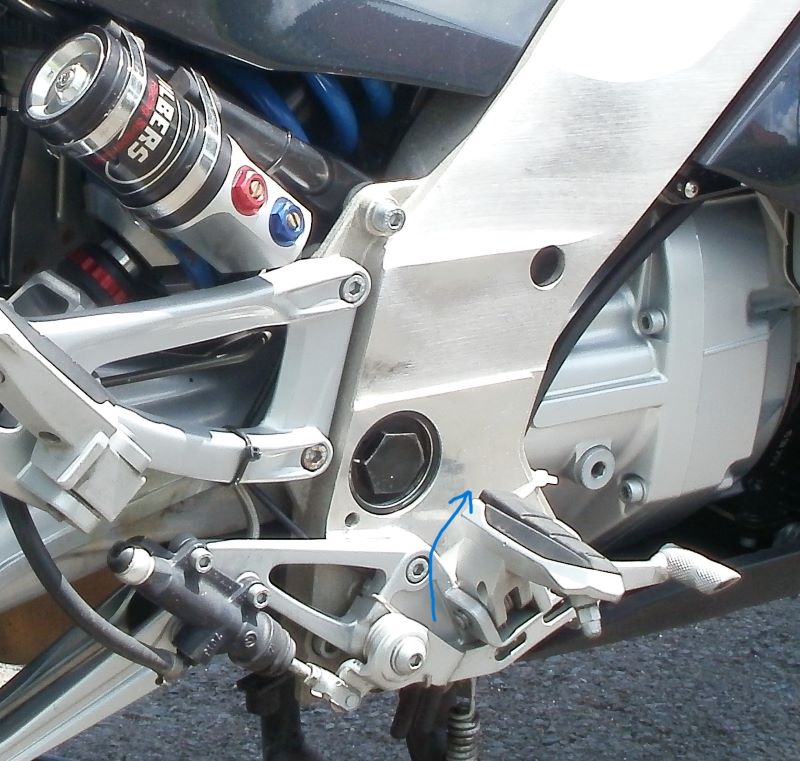

Bei der 589 waren die Fussrasten abgewinkelt und damit rund 3-4 cm höher, bei entsprechender größerer Schräglagenfreiheit. Bei der K41 wurden die Rasten gerade ausgeführt:
Rasten 589
Rasten 589
Rasten K41
Rasten K41
Rasten K41.jpg (78.92 KiB) 99 mal betrachtet
