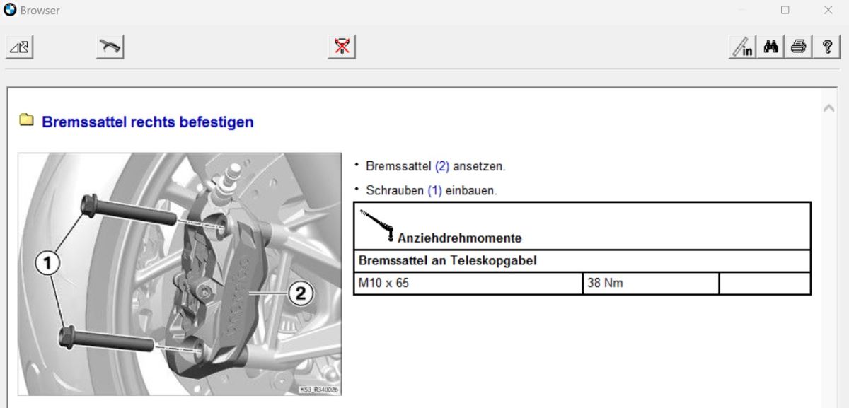

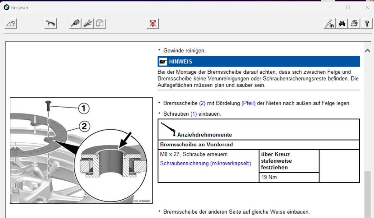

Genommen habe ich übrigens 9005 stumpfmatt. Erste Fotos sehen richtig klasse aus.
Könnt ihr mit ein paar Drehmomenten aushelfen?
Bremsscheiben, ABS-Ring und vielleicht noch das Ventil.

Bremssattel 30 NM

Bremssattel sind 38 Nm ...
Kann nicht sein, trotzdem danke.
R1200 RS BJ. 2018
Wo kommen die Werte her?
R1200 RS BJ. 2018
- Beiträge: 4181
Re: Felgen pulvern Farbcode
Sorry falsches Fz.
M5 Sensorring 5 NM
Scheibenschraube. 19 NM
M5 Sensorring 5 NM
- joerg58kr
- Beiträge: 4196
- Wohnort: 63654 Düdelsheim
BMW gibt für die Sensorscheibe, zumindest in meiner DVD, keine Werte an. Im Delius Klasing steht 8 NM für den Sensorring.
Bremsscheiben 19 NM
Bremssättel 38 NM (Brembo)
Bremsscheiben 19 NM

Vielen Dank. Dir Schrauben müssen aber jetzt nicht zwingend erneuert werden oder?
Sind doch keine Dehnschrauben?!
- Beiträge: 4181
das wird heißer gekocht als gegessen, die Schrauben M5 kann man leicht von Hand mit dem Bit Schraubendreher anziehen, die der Bremsscheiben mit kurzer 3/8 Zoll Ratsche , das traue ich mich alles auch ohne Drehmomentschlüssel. Mache es aber. Die Bremsscheiben Schrauben wird vorgeschrieben zu erneuern, macht man es nicht, passiert auch nichts, wenn man noch Locktide draufhat, Blau und es etwas schwer geht, ist halt "nicht sachgerecht nach Vorschrift".
