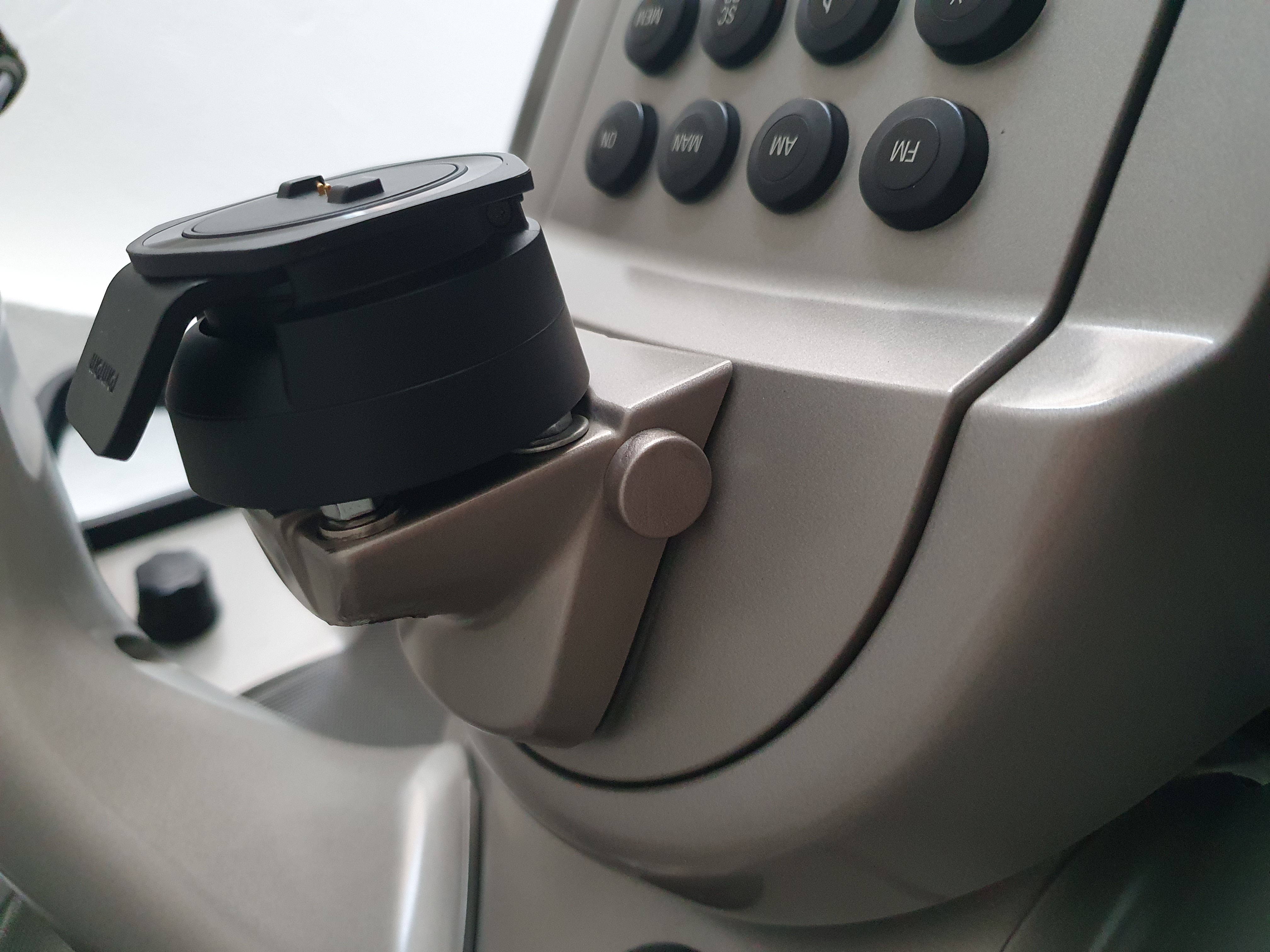

gern würde ich eine Handyhalterung installieren.
Nachdem ich 1h auf dem Moped gesessen habe, halte ich den Punkte zwischen Zündschlüssel und Radiotasten für sehr angenehme und würde gern das Loch vom BMW-Emblem nutzen.
Hier die Frage:
Löse ich die Kreuzschraube auf der Rückseite (quasi zwischen Plaste und Lenker) und habe dann ein Loch für die Halterung?
Vielen Dank für eure Anregungen :)

#2 Beitrag von Piefke »
Halllo Bernd_LE,
Meinst Du die Position über dem Radio/CD Bedienpanel ?
Auch wenn die angehängte .pdf die Einrüstung eines anderen Navi Halter beinhaltet könnte sie Deine Frage trotzdem beantworten.
Tipp: gut ist es wenn Du angibst um welche LT es sich handelt, da es hier ja ab 2004 eine MÜ (Modellüberholung) gab.
Du könntest es auch in Dein Profil schreiben dann sieht es auch jeder.
Ich fahre eine MÜ und habe eine Navi Halterung an dieser Position (siehe Bild).

#3 Beitrag von Bernd_LE »
Guten Morgen,
genau so in der Art stelle ich es mir vor, allerdings ist meine LT EZ 1999 :)
Theoretisch kann ich dort jede andere Halterung installieren, das bekomme ich hin.
Wie komme ich unkompliziert an einen geschaltenen Plus? (Eventuell am Radio?)
Das Internet ist nicht sehr aussagefreudig zu diesem Modell :)
