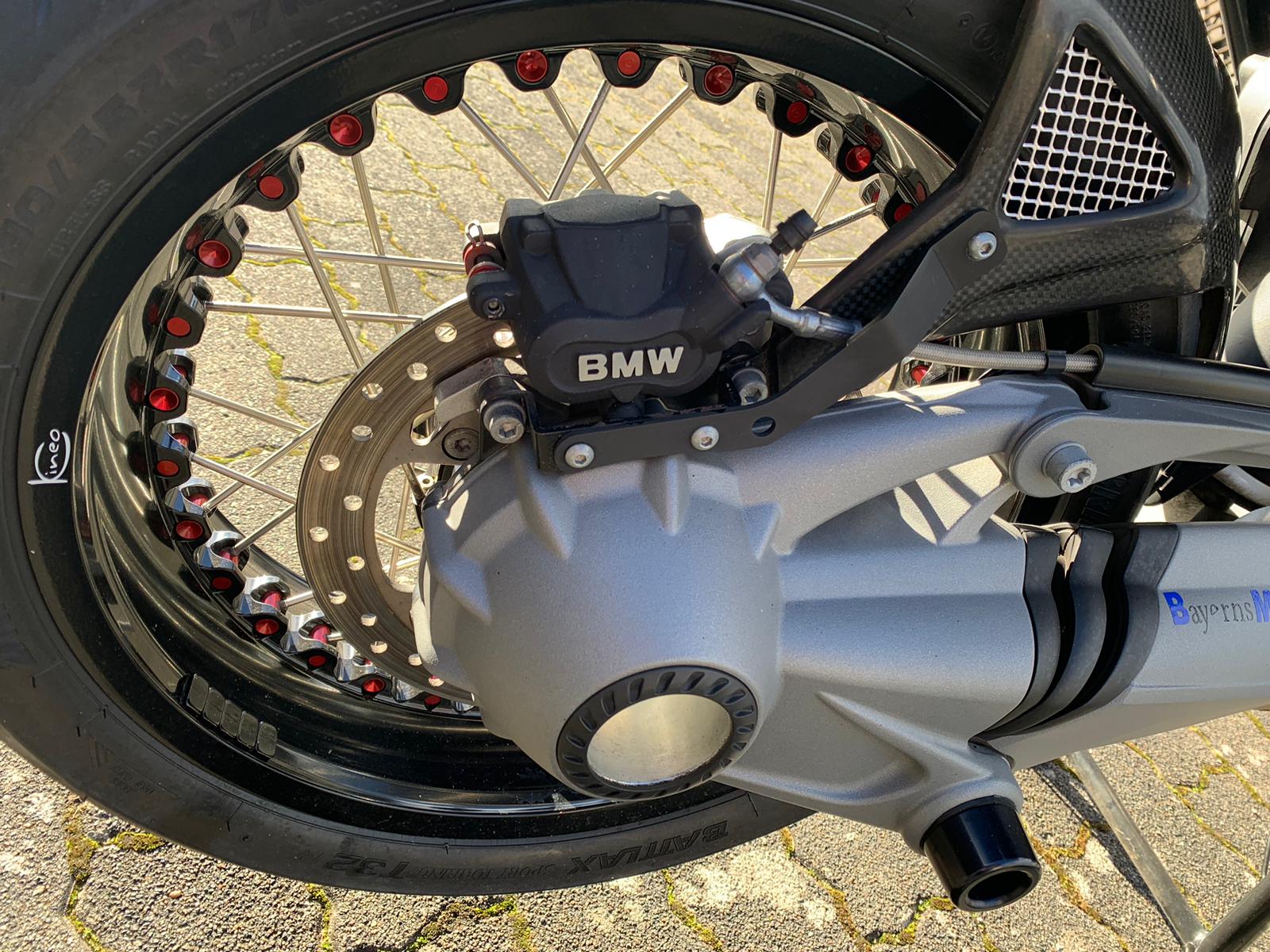

Sieht dann so aus
(345.9 KiB) Noch nie heruntergeladen
