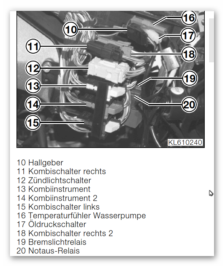

Ich habe ein Bild im Handbuch gefunden.
so gnau kann ich das auch nicht mehr sagen. Das ist schon ewig her, dass ich dabei war.
- CDDIETER
- Beiträge: 4506
Re: Zündung aus - Bremslicht bleibt an !?!
Ich meine, daß das 2 Kästchen sind. Das Relais müßte in dem kleineren sein. Habe das Relais vor Jahren auch schon gewechselt. Die Dinger gibt es in grau oder gelb. Das gelbe hat die Unterspannungs Abschaltung. Es sollte von Tyco oder so sein.
Bubi
Notfalls/Sicherheitshalber Relais rausziehen reinstecken, da wo das Dauerlicht aus geht wird der Richtige sein.
