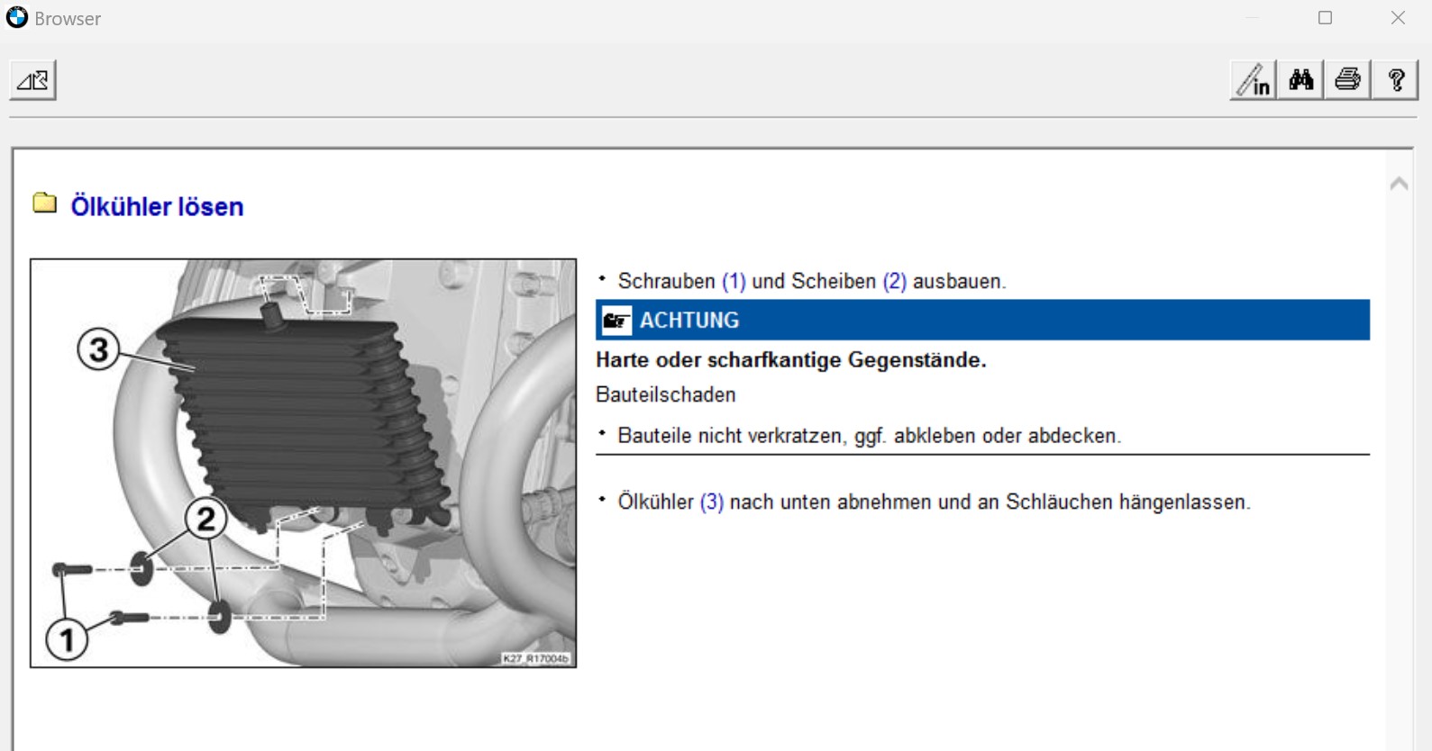

ich bin gerade dabei, den Riemen an meiner Lufti R1200R zu wechseln, habe aber das Problem, dass der davor sitzende Ölkühler mit seinen starren Schläuchen mein Vorhaben vereitelt, da lässt sich kaum etwas bewegen oder runterdrücken. Deswegen möchte ich den Ölkühler ganz abbauen, um freie Hand zu haben. Frage: Muss ich damit rechnen, dass beim Entfernen der beiden Schläuche Öl entgegen kommt, oder läuft die Angelegenheit einigermaßen sauber ab?
Gruß, Michael

Es sollte eigentlich reichen den Ölkühler aus seinen Befestigungen zu lösen. Dann sollte er sich nach unten abklappen lassen.

Danke Joerg, dann versuche ich es mal mit sanfter Gewalt. Offenbar sind die Schläuche meiner 11 jährigen Freundin schon etwas verhärtet.

habe das vor 4 wochen gemacht , mit etwas sanfter Gewalt und nach unten drücken , das schlimmste Gefummel ist die Plastikblende rauszupopeln
meine k27 ist übrigens von 2007 , den Schläuchen macht die Bewegung nix

Terry hat geschrieben: 21. April 2023, 17:26 Danke Joerg, dann versuche ich es mal mit sanfter Gewalt. Offenbar sind die Schläuche meiner 11 jährigen Freundin schon etwas verhärtet.
Hallo, eigentlich reicht es, wenn man nur den in Fahrtrichtung rechten Schlauch am Ölkühler abmacht. Das bringst schon genug Bewegungsspielraum.
Öl kommt da keins bis ganz wenig wenn der Motor schon einige zeit nicht gestartet wurde. Würde aber den Anschluß vom offenen Ölkührer abstopfen/ verschließen. Wenn der nach unten gedrückt wird kommt da noch etwas Öl raus. Der Riemen geht dann relativ leicht aufzuziehen. Der Riemen wird da nach meiner Ansicht auch nicht so einfach beschädigt, auch wenn man da nicht viel schützt beim Aufziehen. Der soll ja 40.000 KM und mehr als 6 Jahre halten, da wird er nicht gleich defekt gehen, wenn er mal da über die Riemenscheibenkante gedrückt wird.
Ich habe dies bei meiner schon erfolgreich gemacht und alles gut. :D

George hat geschrieben: 24. April 2023, 09:34 Hallo, eigentlich reicht es, wenn man nur den in Fahrtrichtung rechten Schlauch am Ölkühler abmacht. Das bringst schon genug Bewegungsspielraum.
Mein Riemen hat zwar erst 20.000 Km runter, allerdings ist das Motorrad 11 Jahre alt, womit ein neuer Riemen fällig wäre. Die Idee, den oberen Schlauch zu entfernen und abzustöpseln werde ich umsetzen, danke für den Tipp.
Auf dem schematischen Bild scheint es, als würden sich die beiden Schläuche unten befinden, bei meiner Maschine ist der rechte (in Fahrtrichtung) Anschluss oben und der linke unten:
https://www.bmw-bike-forum.info/downloa ... p?id=43017
Und noch eine rhetorische Frage: Warum gibt es von BMW ein Spezialwerkzeug zum entfernen des alten Riemens, wenn man den doch einfach durchzwicken könnte?
