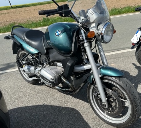

Hier ist das Motorrad, die Reifen müssten Metzeler sein?

Man kann es zwar nicht genau erkennen, aber der Reifen hat keine Kurven gesehen. Egal wie alt er ist und wieviel Profil er noch hat, mach neue drauf. Typ ist völlig egal, denn alle modernen Reifen sind heutzutage top. Unterscheiden sich meist nur ein wenig in der Laufleistung.
Zu deinem Problem mit dem Gradeausschieben, diese Maschine ist mit den richtigen Reifen eher dafür bekannt, dass sie von alleine in die Kurve "kippt", am Lenker musst du schon gleich gar nichts tun. Besseres Kurvenhandling geht fast nicht.

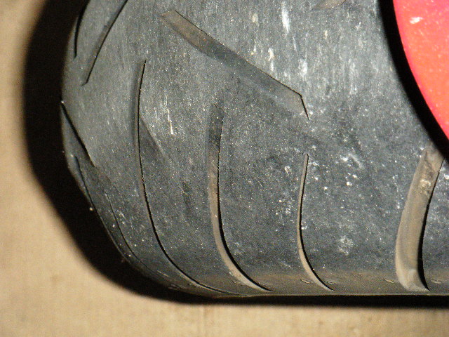

ist dein Bild aktuell? Ich kenne das Verhalten bei meinen abgefahrenen Reifen so. Die Gummimischung ist in der Mitte der Lauffläche härten für mehr Laufleistung. Auf der Seite weicher für mehr Grip in der Kurve. Fährt man jetzt eher mehr Kurve (wie ich letztes Jahr auf der Route de Grand Alp) nutzt sich die Seite mehr ab und mit fortschreitenden Verschleiß wird die Seite auch immer ebener. Am Ende hat man das Gefühl es ist ein fester Kurvenradius voreingestellt. Das muss man entweder in der Kurve dauern ziehen oder nachdrücken für den richtigen Radius. Wenn du auf meinem Bild den Reifenschatten rechts unten anschaust sieht man ganz deutlich das auf der Seite der Reifen eben ist.

stefan_ntr hat geschrieben: 27. April 2023, 15:35 Fährt man jetzt eher mehr Kurve (wie ich letztes Jahr auf der Route de Grand Alp) nutzt sich die Seite mehr ab und mit fortschreitenden Verschleiß wird die Seite auch immer ebener.
Ist das dein Vorder- oder der Hinterreifen?

Ein richtiges Reifenfoto wäre sehr hilfreich, einfach vertikal nach unten fotografieren, so dass der Profilradius zu sehen ist oder ähnlich wie das von Stefan_ntr. So kommen noch hundert Mutmaßungen aus der Glaskugel.
