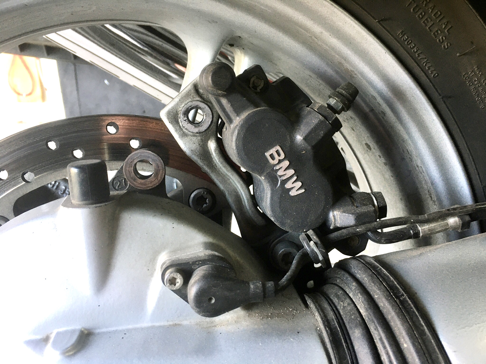

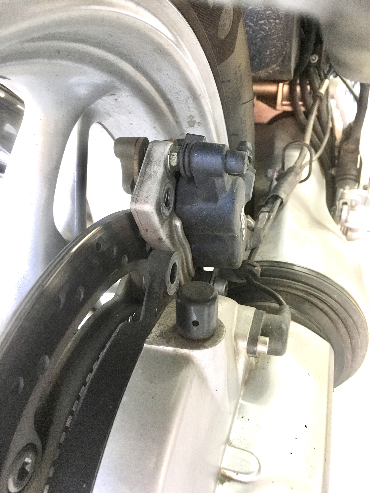

Gegen Ende einer mehrtägigen Tour mit meiner R1150R (Bj 2002, i-ABS) durch das westliche Erzgebirge hatte ich das Gefühl einer unrund laufenden Hinterradbremse. Leichtes Rubbeln bei leichtem Bremsen, bei stärkeren Bremsen alles ok. Die (leider flüchtige) visuelle Überprüfung ergab nichts auffälliges. Bremsscheibe nicht heiß, manuelles Durchdrehen des Hinterrades unauffällig. Ohne Probleme nach Hause gekommen.
Zwei Tage später auf einer kurzen Ausfahrt dann deutliches und hörbares Rubbeln der Hinterradbremse, Bremswirkung stark abgeschwächt. Angehalten, Bremse inspiziert - und vor Schreck fast umgefallen: die hintere Schraube, die den Bremssattel fixiert, fehlte, die vordere war locker (siehe Bilder). Der Bremssattel selbst war nach oben/vorne geschlagen und wackelte. Da habe ich viel, sehr viel Glück gehabt.
Ich habe -und da bin ich ganz sicher- beide Schrauben vor gut einem Jahr mit 40 Nm angezogen. Insofern war ich überrascht, dass sie sich gelockert haben. Damit hätte ich nicht gerechnet, so etwas auch noch nie erlebt. Meinem Sohn, der berufsmäßig an motorisierten Zweirädern schraubt, war das durchaus bekannt.
Shit Happens, deshalb wollte ich euch das mitteilen.
Viele Grüße, Jochen

Das ist natürlich übel! Zum Glück ist dir nichts passiert! Hat sich dein Sohn geäußert, warum sich eine ordnungs gemäß angezogene Verschraubung löst?

Aufpassen, gerade vorne wird oft nicht beachtet, dass die Umstellung auf die EVO Bremse mit dem Wechsel von M10 auf M8 einherging. Damit wurde auch das Drehmoment verändert.
Die M8 Schrauben werden bei zu viel Drehmoment im hinteren Teil des Gewindes gestreckt. Erkennt man gut wenn man ein anderes Gewinde als Lehre dagegen hält.

Auf dem Bild sieht das Gewinde "ölig" aus. Täuscht das oder ist es?

Je nach Festigkeitsklasse hat eine M8 zwischen ca. 10 und 40 Nm.
Wie Larsi schreibt, strecken sich Schrauben bei zu viel Anzugsdrehmoment. Das kann gewollt sein, das kann lebensgefährlich sein. Bei Gehäuseverschraubungen geht man gezielt in die Streckung. Beim Bremssattel nicht. Im Zweifel lieber neue Schrauben verwenden. Festigkeitsklassen beachten.
Gewinde IMMER fettfrei. Eine Schraubensicherung schadet nicht, muss aber bei erneuter Montage vom Gewinde entfernt werden. Bei Innengewinden schwer. Am besten gehen Messingdrahtbürsten.
