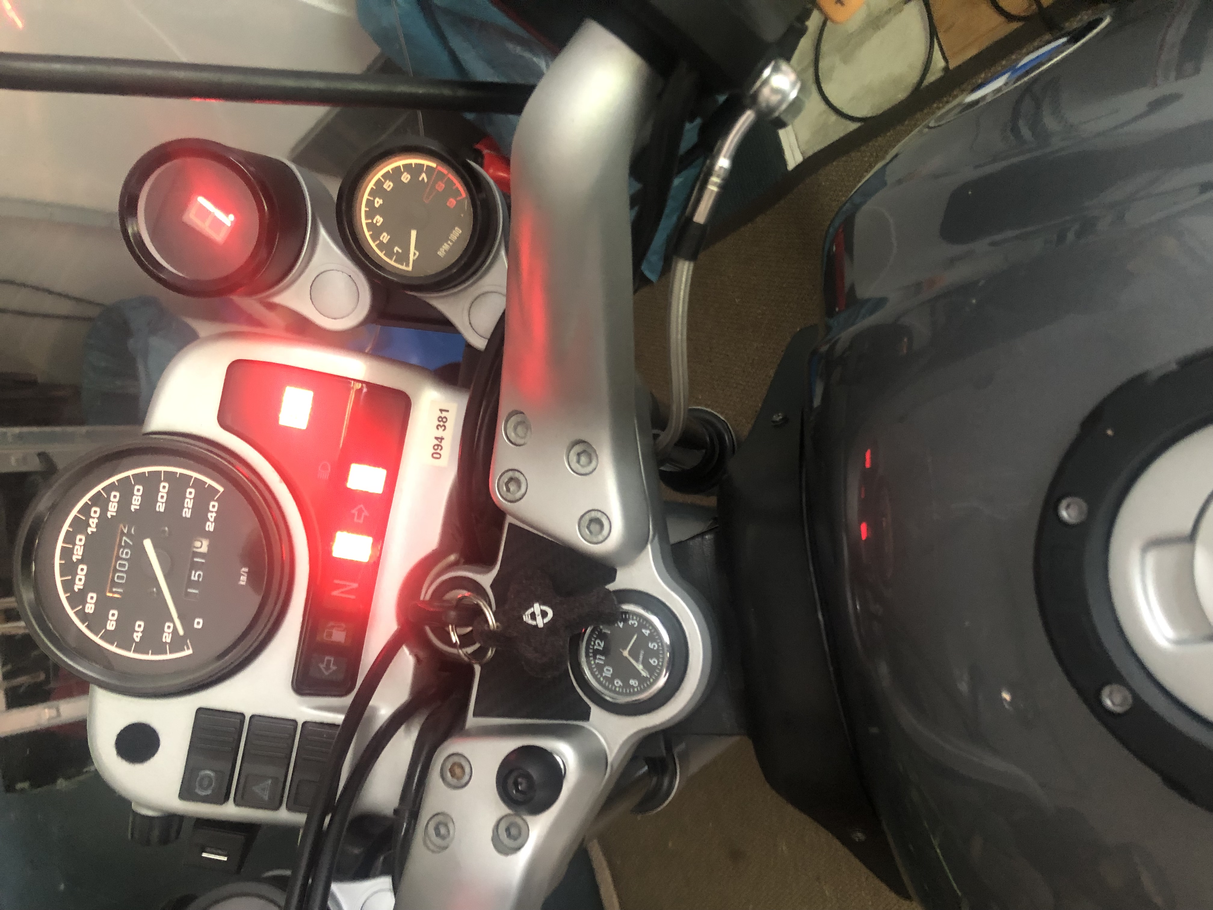

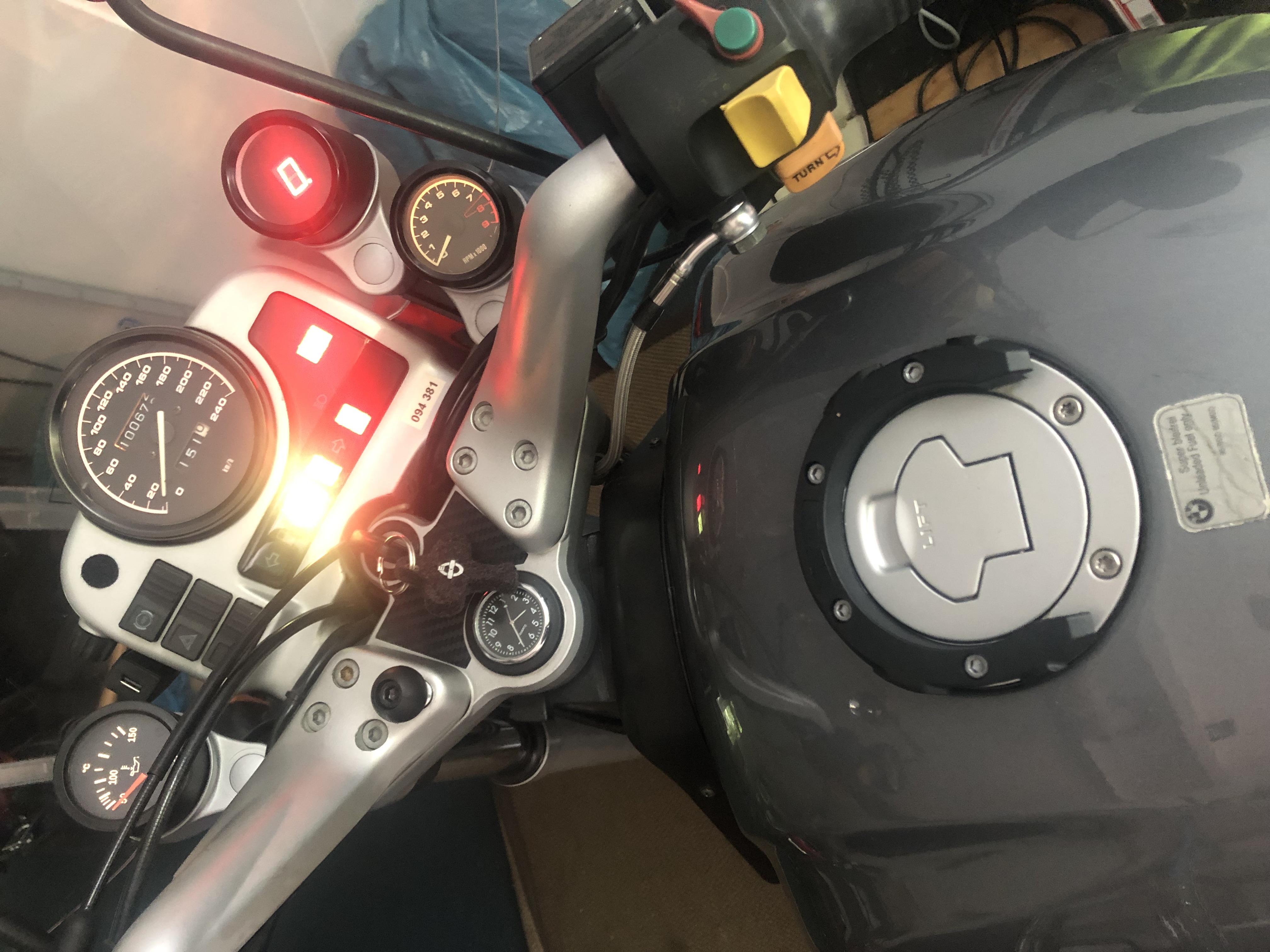

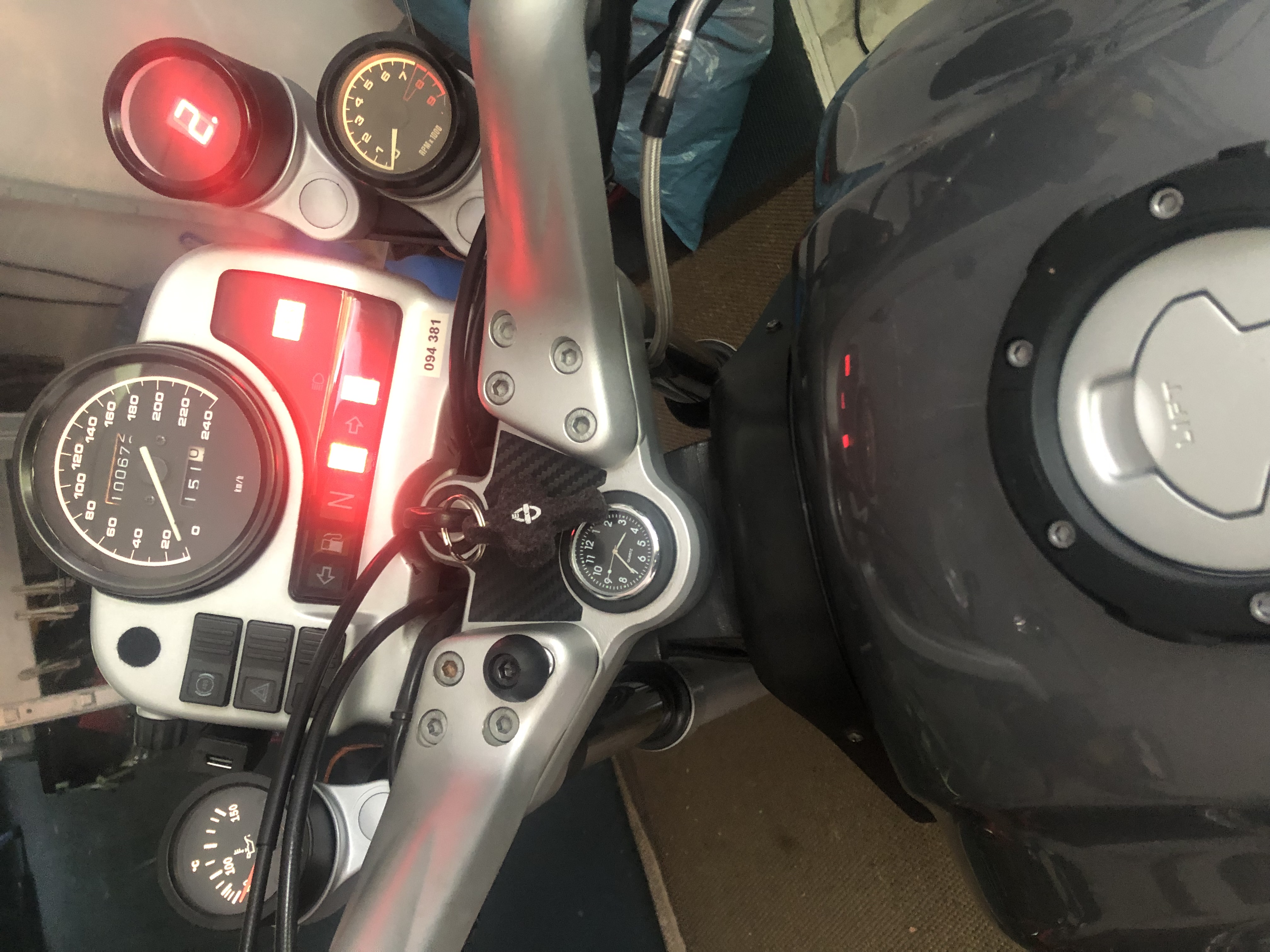

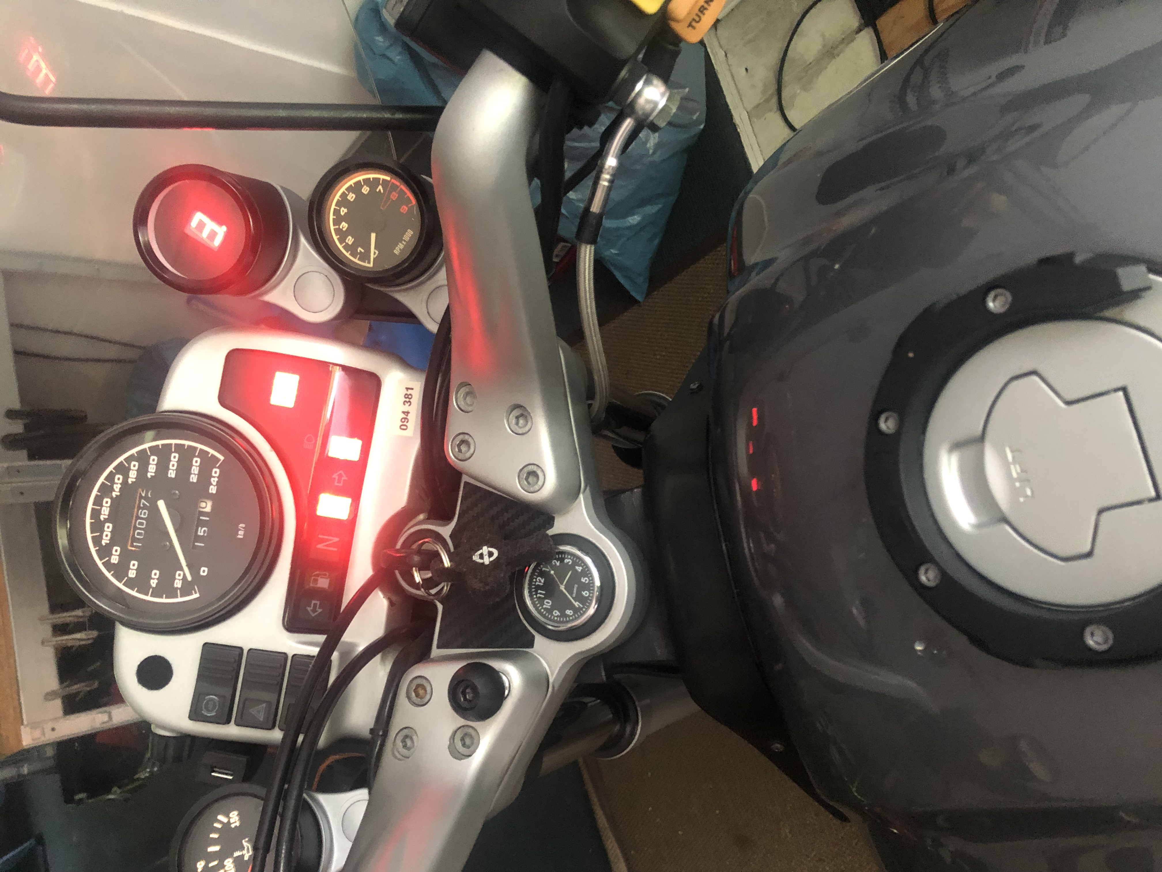

Das muss bei der 1150 gehen, genau so wie bei der 1100. Schau mal bei PowerBoxer nach “4V1 Ganganzeige und Neutralschalter R11x0” Dort sind die Hintergründe, wie eine Ganganzeige angelegt ist, ganz gut erklärt. Das ist zum Verständnis was du machen kannst wichtig. Du musst prüfen, welches Getriebe deine R hat, du musst möglicherweise das Anschlusskabel für den neutralschalter ersetzen durch das der RT, die, soweit ich weiß, eine Ganganzeige hat. Das Anschlusskabel auszutauschen, ist eine ziemliche Aktion (Hi-Rad und Antrieb abnehmen, sonst kommst du nicht ran, wenn du keine Schlangenhände und -finger hast.
Dann schaust du bei S-Boxer.de nach und suchst die Ganganzeige für die R1100S. Was da steht, kann man nachbauen, wenn man einen Sohn wie ich hat, der der geborene Elektroniker ist. Ich habs mit seiner Hilfe für die 1995er R1100R angepasst, es funktioniert. Ist viel Arbeit und elektrotechnisches KnowHow vonnöten.

Danke für die Blumen, Larsi. Aber so richtig kompliziert ist es nicht. Bei S-Boxer.de wird Schaltung, Vorgehensweise und Teileliste genau beschrieben. Wenn man sich daran hält dann klappt das. Von der Lösung mit den Reed Kontakten bin ich sehr schnell wieder abgekommen, sie ist unzuverlässig und störanfällig. Die Lösung über Tacho und Drehzahlsignale mag bei der R1150 gehen, eine Bauanleitung habe ich nicht gefunden. Dass es nur eine Anzeige beim fahren geben kann, fand ich unbefriedigend…. Deswegen war Platine selber löten, richtiges Display finden und Leitungen legen die beste Lösung….Larsi hat geschrieben: 24. Juli 2023, 22:16 Die mMn beste (aber komplizierteste) Lösung hat Selma schon genannt.

Hast du mal n Foto von deinem Cockpit? Wo hast n du das display untergebracht?
