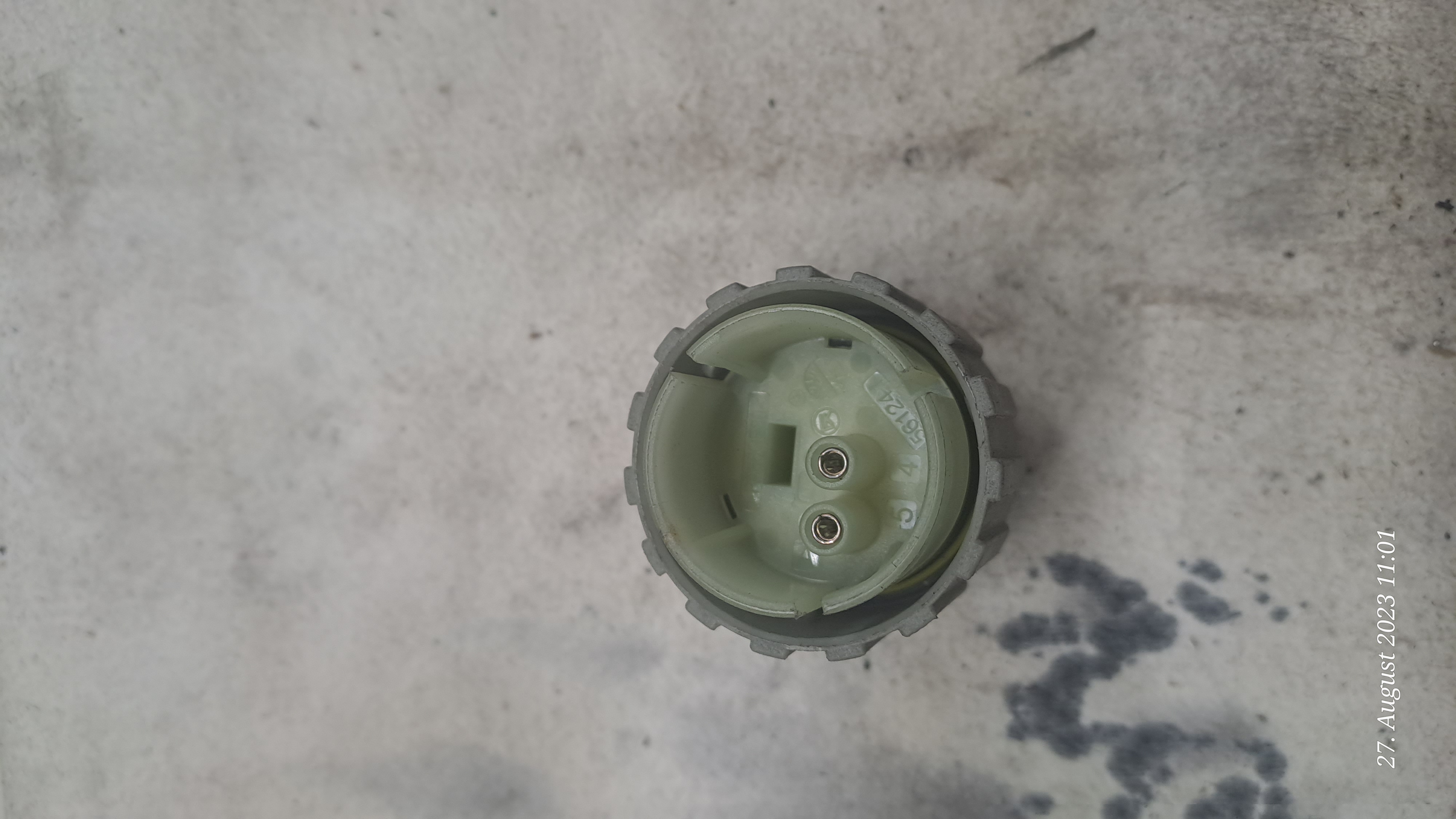

Kann jemand sagen wieso im Diagnosestecker diese Brücke ist? Sieht so aus das Pin 4 und Pin 5 gedrückt werden.
Leider habe ich nichts in den Foren gefunden.
Pin 5 soll angeblich leer sein.
Danke für die Ideen.

Du meinst die Verschlusskappe vom Diagnosestecker.
Wenn Pin 5 leer (unbelegt) wäre, wäre es keine Brücke.
Hast mal den Widerstand gemessen ? durchgängig ?

Ka, ich meine die Kappe.
Ich habe kein Wiederstand gemessen, da ich Bedenken habe das ich etwas kaputt mache.
So wie mir bekannt ist, kann man bei Wiederstandmessung die mit 9V ist, ein Steuergerät das mit 5V betrieben ist beschädigen.
Ich werde mal versuchen Spannung auf den Pinns zu messen und schauen ob die im Stecker überhaupt belegt sind.
Mich wundert es wieso die Kappe mit der Brücke überhaupt existiert. Im Internet habe ich da nichts drüber gefunden.
Meine Maschine ist von 1999. Sind bei den neueren Maschinin die Kappen auch verbaut?

Mit Widerstand messen meinte ich die Kappe nicht den Stecker.
Sind die beiden Pins in der Kappe wirklich eine Brücke ?

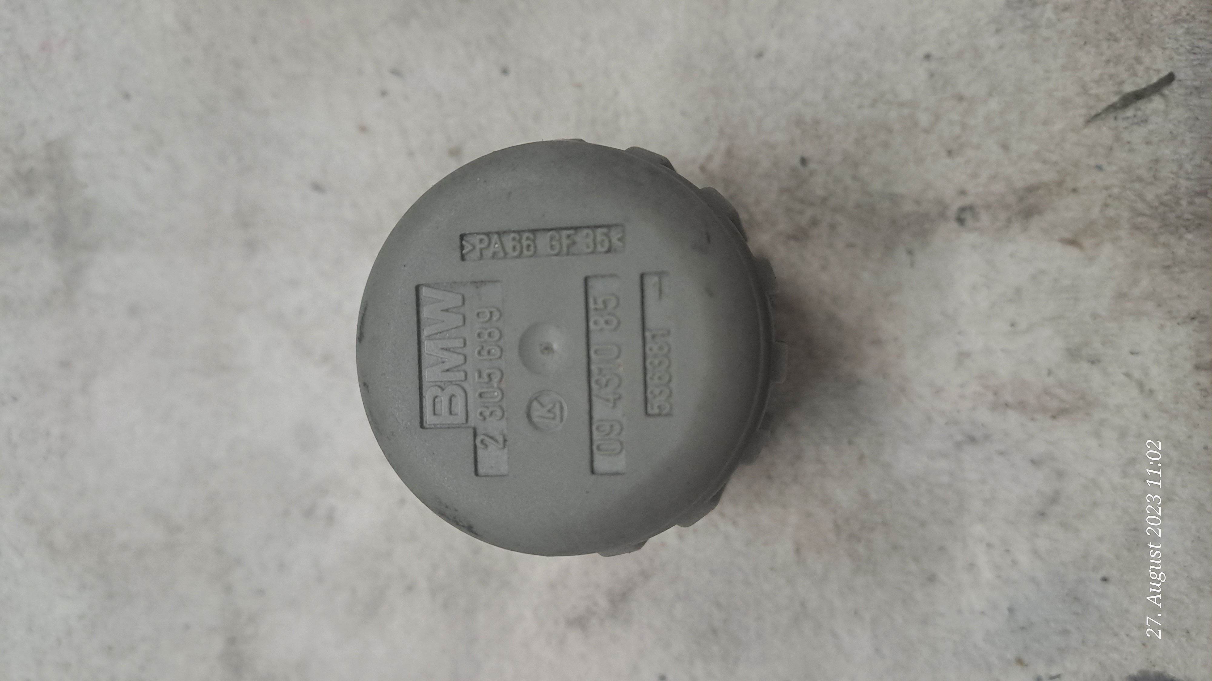

Grundsätzlich ist die Kappe ein Wetterschutz für den Stecker.
Die MÜ hat die gleiche Kappe ebenfalls und in der RS wird die auch verwendet.
61132305689 Verschlusskappe Diagnosestecker
Teil 61132305689 wurde in folgenden Fahrzeugen gefunden:
(K 1200 RS, K 1200 LT) (06/1997 — 07/2008)

Re: Diagnosestecker Pin 4 und Pin 5 Brücke
Ich hzabe mal im Plan geschaut.
Pin 4 ist Masse
Pin 5 geht zum Bordcomputer
Was da eine Brück soll konnte ich nicht erkennen.
Pin 4 ist Masse
Scheint aber original zu sein.
Ist bei euren Maschinen auchder Einsatz mit der Brücke in der Kappe verbaut?
In us Forum kam die Frage auch mal auf, jedoch konnte niemand sagen wofür die da ist.
Vielleicht sollte ich mal probieren ohne Kappe zu fahren?
Kann dann sein dss der Bordcomputer über fehlende Kappe motzt?
Habe Wiederstand in der Kappe zwischen den Kontakten gemessen. Es sind 0.82 kOhm.
