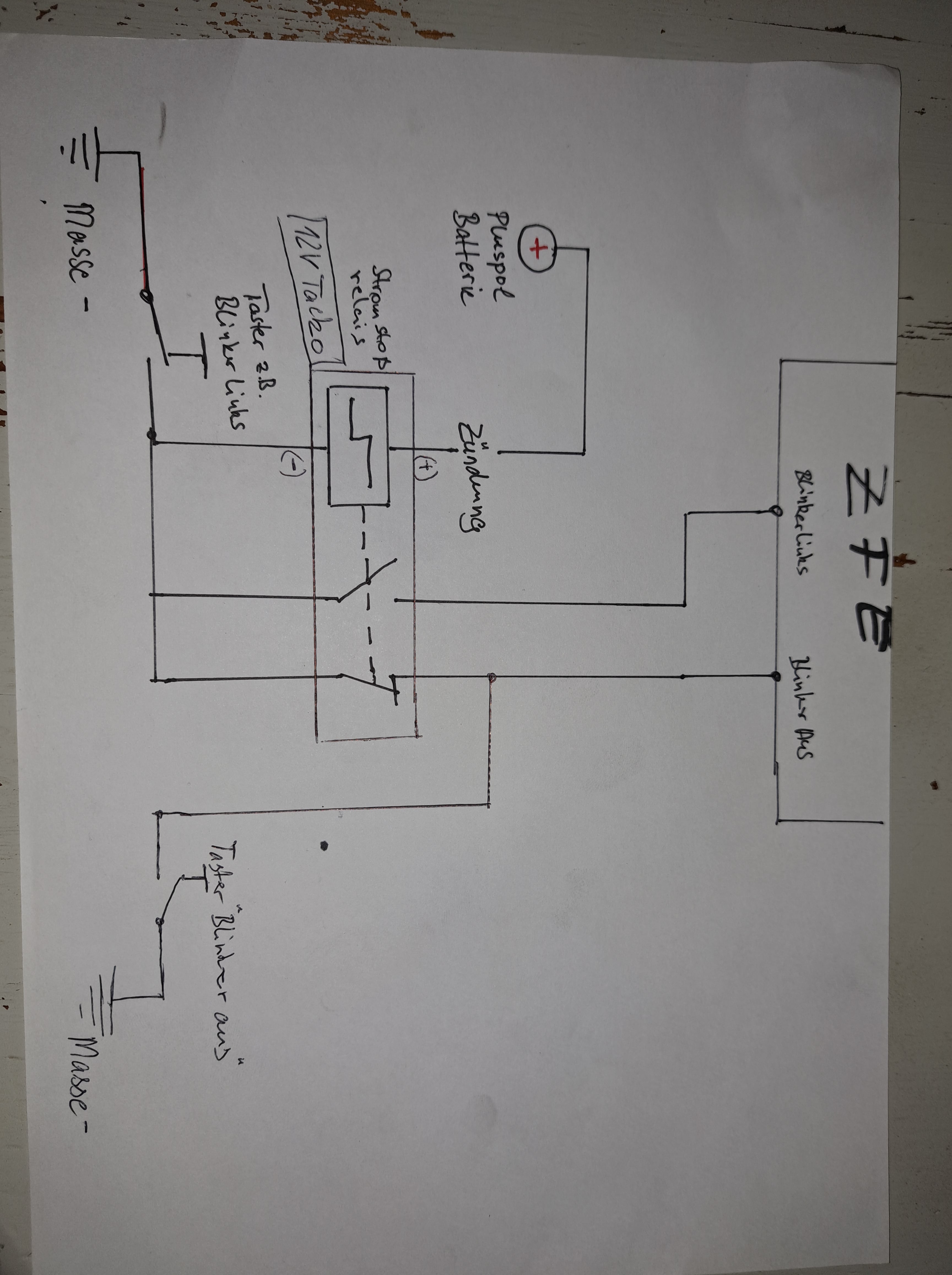

Re: Blinkerrückstellung R1200R
sowas kann man sich leicht selbst bauen. Dafür braucht man zwei 12Volt Rastrelais mit Öffner und Schließer z.B. Eltako R12-110-12V DC 22110054 Schaltrelais Nennspannung: 12V Schaltstrom (max.): 8A 1 Schließer, 1 Oeffner.
- (842.35 KiB) Noch nie heruntergeladen

KOMFORT MODUS: Hier schaltet der Blinker je nach Haltezeit eines Tasters automatisch nach 4 x Blinken (kurzes Antippen = Überholen), 30 x Blinken (etwas längeres Antippen = Abbiegen) wieder aus, wenn er nicht in der Zwischenzeit nochmal gedrückt wurde. Bei längerem Drücken über 1 Sekunde bleibt der Blinker an. Diese Autostop Funktion kann über ein Kabel zu - oder abgeschaltet werden.
SHOW MODUS: Es blinken beide Blinker am Anfang 2 x auf, sobald die Zündung aufgeschaltet wird. Diese Funktion wird über eine Massebrücke aktiviert.
WARNBLINK MODUS: Durch gleichzeitiges Drücken des linken und rechten Tasters wird diese aktiviert. Die Blinkgeschwindigkeit ist natürlich unabhängig von der angeschlossenen Last. Das Gerät kann auch als Ersatz für ein Blinkrelais genutzt werden.“
Ich denke man kann davon ausgehen, dass alle Funktionen so wie vor dem Umbau/Einbau des Multi Flash Relay auch noch da sind. Oder muss man das anders sehen?
Grüße Selma
R1100R 1995
R1200R 2011
R1100R 1995
R1200R 2011
Es ist so wie schon beschrieben: um die Kontrollleuchten muß man sich wohl selbst kümmern. Wie soll auch das Blinkrelais die in der Instrumenteneinheit eingebauten Kontroll-LEDs ansprechen?
(Bei meiner Xco ist z.B. das Blinkrelais in der IE eingebaut, die Ansteuerung kann so nicht extern erfolgen.)
Ich kenne die interne Verschaltung der 1200er IE leider nicht. Vielleicht hast Du Glück und die LEDs lassen sich "hinterrücks" ansprechen. Das kann man leicht antesten, indem man z.B. mittels Freiluftverdrahtung Dauerplus an einen Blinker legt. Leuchten dann Blinker UND Kontroll-LED in der Instrumenteneinheit, hast Du Glück. Andernfalls ist Basteln angesagt.
