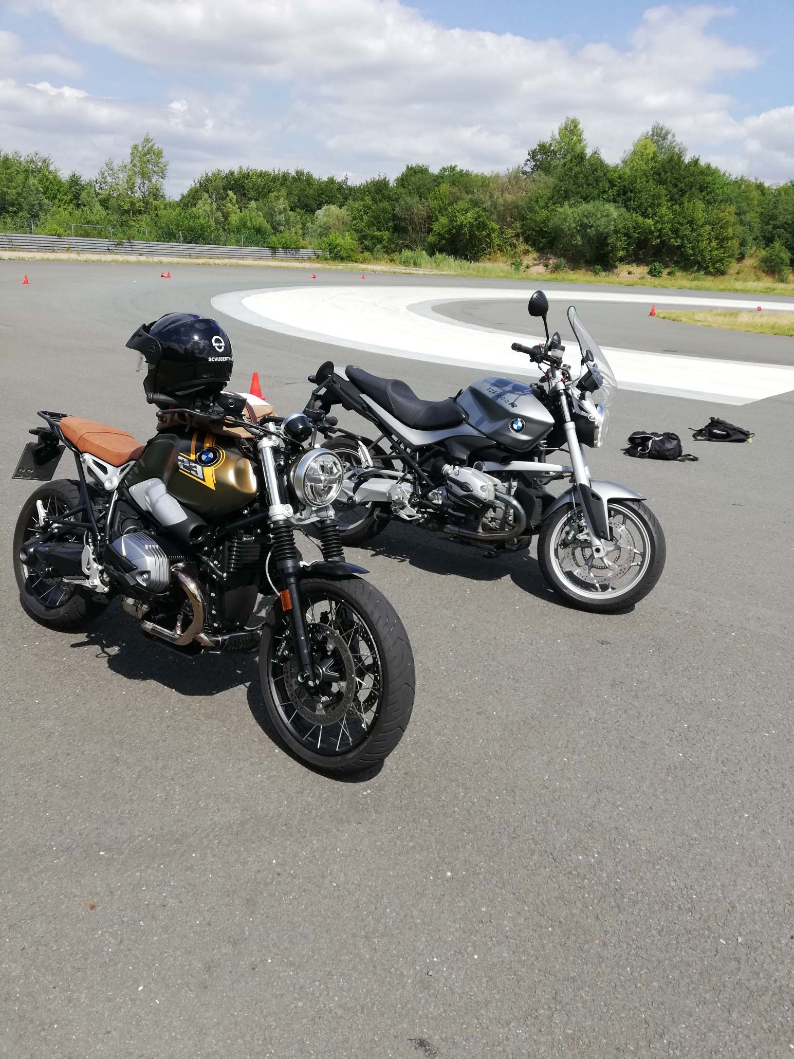

Moin, habe die Motorschutzplatte von Motea für r9t bisheriges Modell bis 2023 dran. Die Befestigungspunkte und Krümmerführung sind bei meiner K27 2008 dasselbe wie bei der r9t.
Braucht man sowas? Naja, nicht geplant, aber wer Kumpels mit Großenduros und Spaß an unbefestigten Straßen hat, fährt beruhigter mit Schutzplatte und Ölkühlergitter. Diverse Steinschlagstellen und Riefen an der Plattenunterseite zeigen die gute Entscheidung an. Sachte scramblen kann die K27 nämlich erstaunlich gut mit etwas niedrigerem Luftdruck auch mit Straßenprofil. Die nächsten Reifen werden jedenfalls etwas gröberes Profil haben...

Anbei ein Foto von K27 und R9T mit der gleichen Motorschutzplatte von Motea für R9T.

Re: Unterfahrschutz r9t an r1200r k27
@Rollox , danke für das Bild
werde mich kommende Woche mal dran machen den Unterfahrschutz an meine R zu schrauben

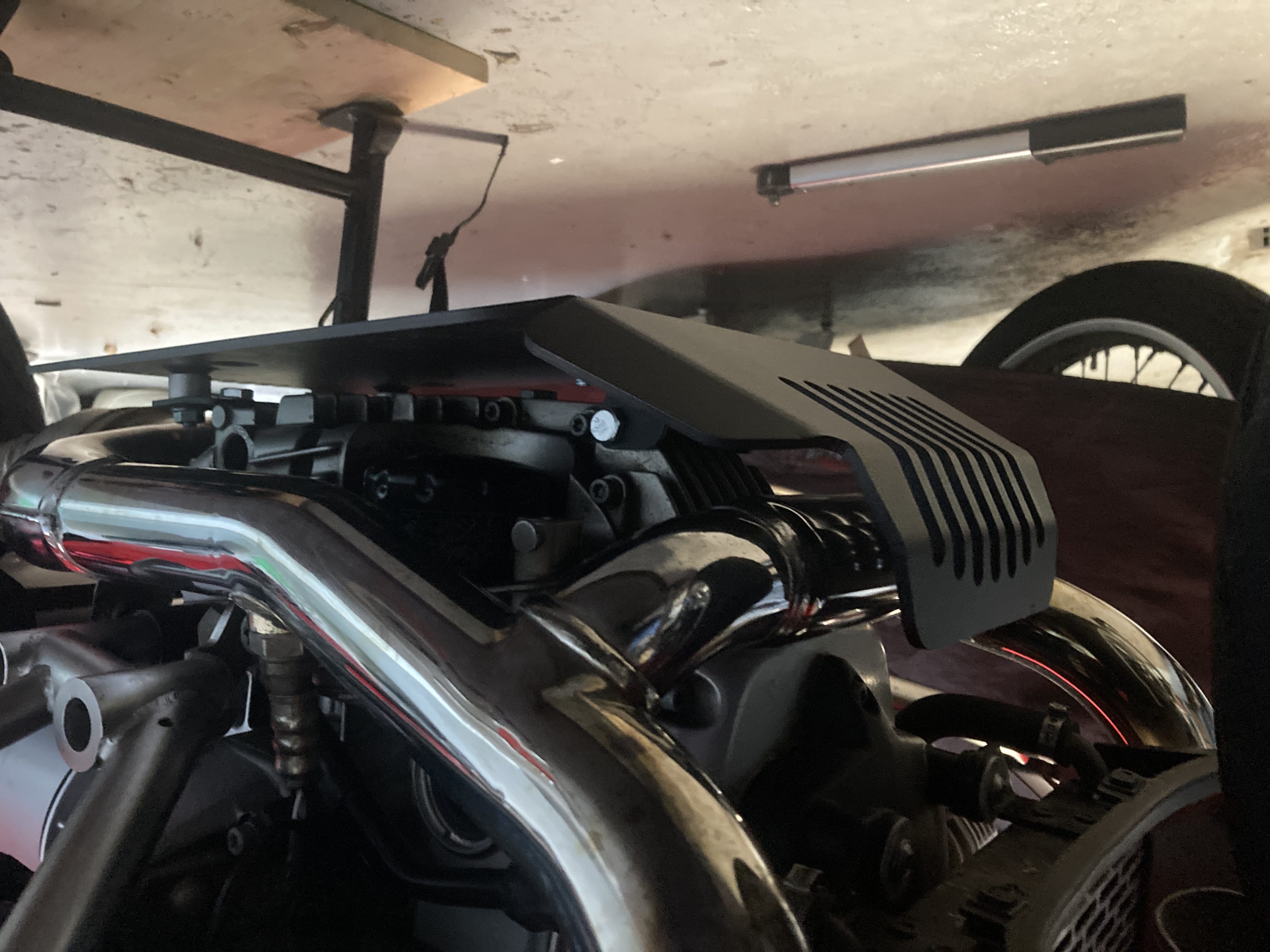

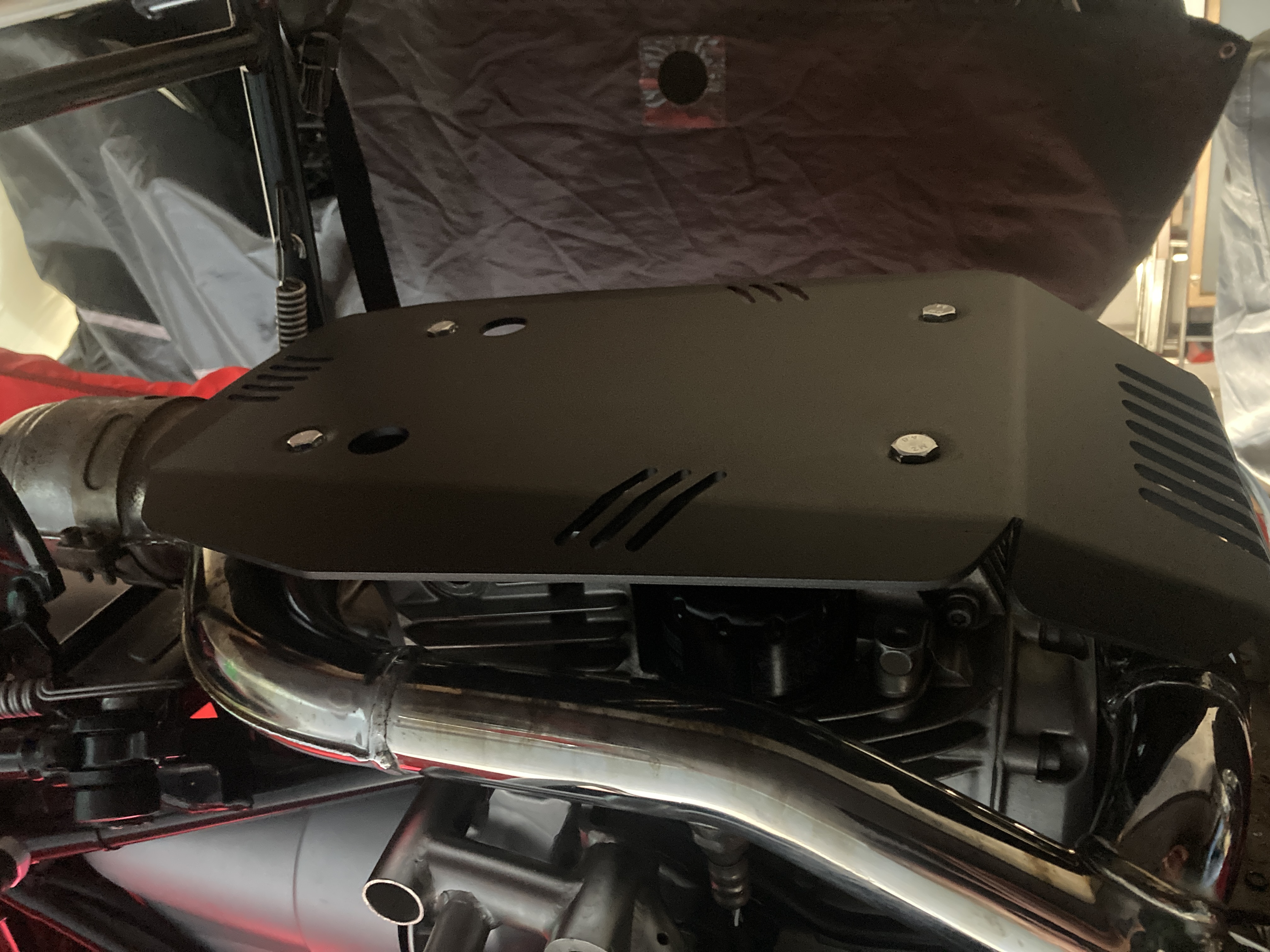

da ich den Unterfahrschutz von Motea als C-Ware (zu einem wirklich guten Preis) für die R Nine T erwerben konnte, habe ich ihn gekauft und an der K27 montiert.
Montage war problemlos, Passform ebenso.
Ich lege mal zwei Fotos bei - für die von Euch, die sich dafür interessieren.
BG
