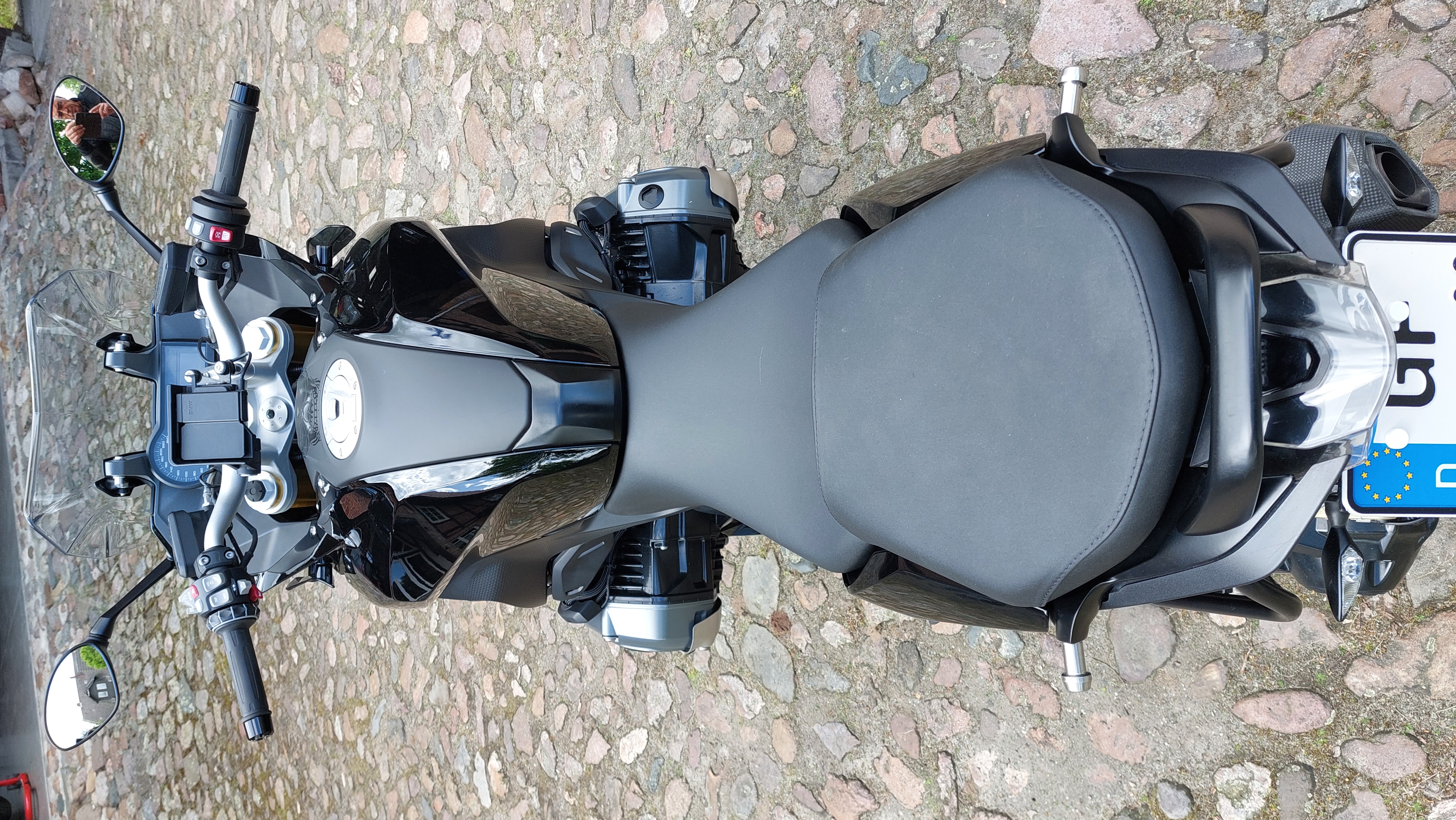

Hallo in die Runde, hab mir nach 40 Jahren noch mal ein blau-weißes Qualitätsprodukt aus Spandau gegönnt, welches ich nun verschönern, verbessern möchte.
Konkret soll das Schwanenhalsheck der RS weichen und in dem Zusammenhang möchte ich die konventionellen Blinker auf LED Blinker umrüsten. Nun meine Frage an die Elektrik-affinen Schrauber hier, gibt es eine Plug and Play Lösung von Kellerman oder Ähnliches? Bin für jeden Tipp dankbar!
Mit blau-weißen Grüßen aus Osnabrück, KG

Hallo Joe, vielen Dank für den Tipp. Hab ebenfalls den Schwanenhals entfernt, durch ein kurzes Heck ersetzt und bereits LEDs verbaut, die auch funktionieren, aber die Frequenz ist natürlich viel zu schnell...
