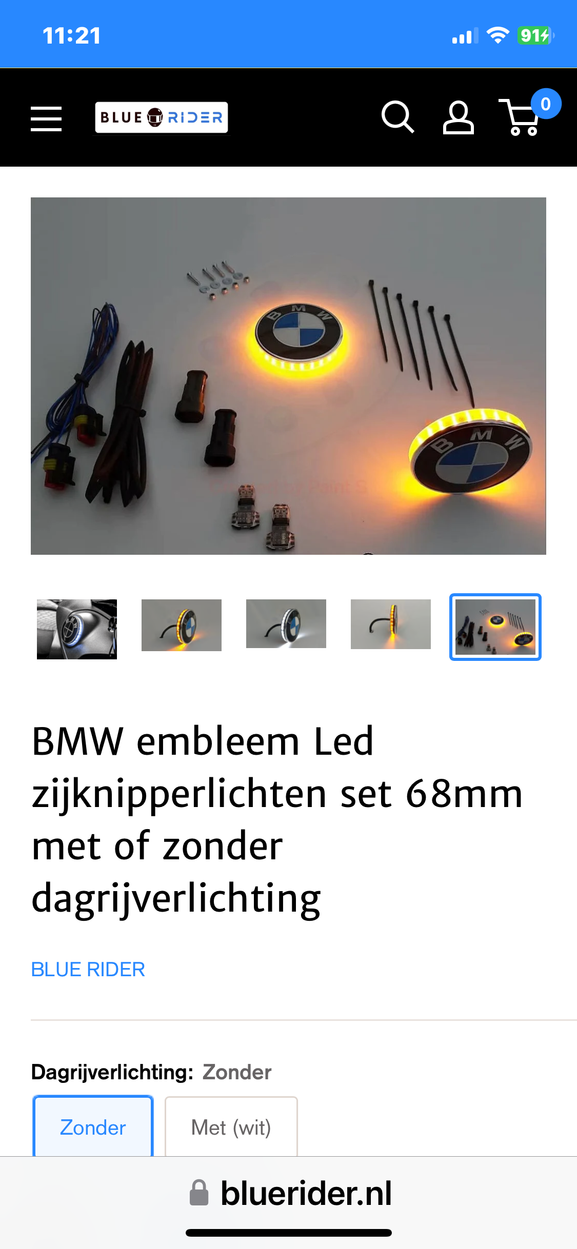

Hallo Gemeinde wollte fragen ob jemand mit diesen emblemen Erfahrung gemacht hat?

Keine Erfahrung, ist halt lt. STVZO nicht erlaubt....

"zijknipperlichten" sind Fahrtrichtungsanzeiger (Blinker).
Ich glaube, abgesehen davon, dass sie wahrscheinlich nicht zugelassen sind, würde mich das Blinken stören.
Ich meine, die Embleme bei der LT sind dauerhaft beleuchtet. Ich habe zumindest schon einige LTs damit herumfahren sehen.... Da sollten sie ja erlaubt sein.

Wenn die Embleme halb transparent und hintergrundbeleuchtet wären wäre es schick. Warum sollte es dezent nicht erlaubt sein.
Eine Kofferraumbeleuchtung beim Auto muss ja auch nicht extra eingetragen sein und wenn sie nicht funktioniert interessiert es auch niemand.

Keine Zulassung/ABE. Und pro Seite dürfen nur 2 Blinker montiert werden.mrlack hat geschrieben: 9. Februar 2024, 15:22 Warum sollte es dezent nicht erlaubt sein.
Aber Du hast natürlich recht. Wenn man den Blinker nicht sieht, dann wird’s nicht beanstandet. Ein Platz im Tank würde sich in diesem Fall anbieten.

Du redest über zwei verschiedene paar Sachen, Innen.- und Aussenbeleuchtung...mrlack hat geschrieben: 9. Februar 2024, 15:22 Wenn die Embleme halb transparent und hintergrundbeleuchtet wären wäre es schick. Warum sollte es dezent nicht erlaubt sein.
Schick vielleicht, verboten ist es trotzdem.

Ok zumindest weis ich nun das es keine Zulassung hat ich sollte mal mit dem TÜV reden was die sagen!

woher ?? auf der Anbieterseite steht nur , daß sie in manchen Ländern nicht zugelassen sind und man nachfragen soll !Guido1200 hat geschrieben: 9. Februar 2024, 18:20 Ok zumindest weis ich nun das es keine Zulassung hat ich sollte mal mit dem TÜV reden was die sagen!
mit nem bißchen Glück ........, einfach mal nachhaken

Im unterstehenden Link der Dekra steht’s gut beschrieben…
https://www.dekra.de/de/lichttechnik/#a ... 0Wunderbar.
„Ein paar Zahlen:
Anzahl Blinker: 2 vorne, 2 hinten
Abstand vorne/hinten: nach EG 240/180 mm, nach StVZO 340/240 mm
Abstand zum Scheinwerfer: nach StVZO mind. 100 mm
Höhe über Boden: mind. 350 mm
Abstand Lenkerendenblinker zueinander: mind. 560 mm
Zulässigkeit gemäß StVZO durch …
✘ ABE für Fahrzeugteile
✘ Teilegutachten
✔ Bauartgenehmigung
✘ Einzelabnahme/aaS
✘ Unzulässig
Eigenmontage/Do it yourself
✘ Erlaubt
✘ Unzulässig
✘ Nicht empfohlen
Achtung, unbedingt beachten!
Auf EG- oder ECE-Prüfzeichen achten
Sichtbarkeit: Bei Ochsenaugen meist zwei Blinker hinten zusätzlich nötig…“

An meinem Motorrad waren vom Vorbesitzer die einfache Variante mit weißer Leuchtfarbe verbaut. Weiße Blinker finde ich schon mal Quatsch und dann sind die Teile eh nicht erlaubt. Also habe ich sie abgeklemmt. Nur weil ich Schiss habe, die Embleme dabei zu zerstören, habe ich die Blinker noch dran gelassen. Dem TÜV sind sie noch nie aufgefallen, weil sie nicht leuchten.
